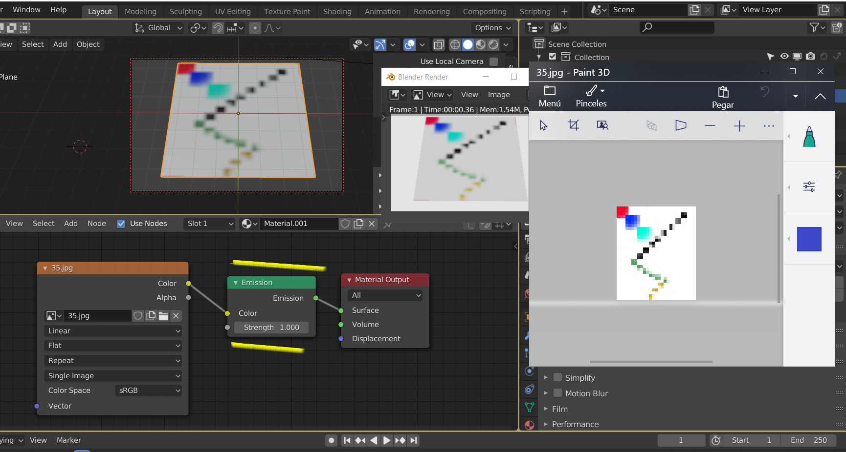

    En todo caso, si fuera la iluminación de la escena lo que afecta a esa textura de imagen, lo que puedes probar es a ponerle un emisor en el Shader, o sea, borras el nodo que tengas y le pones uno de tipo EMISSION.
    A ver si se ve mejor así.
    La textura que subo para la prueba es de 32x27
