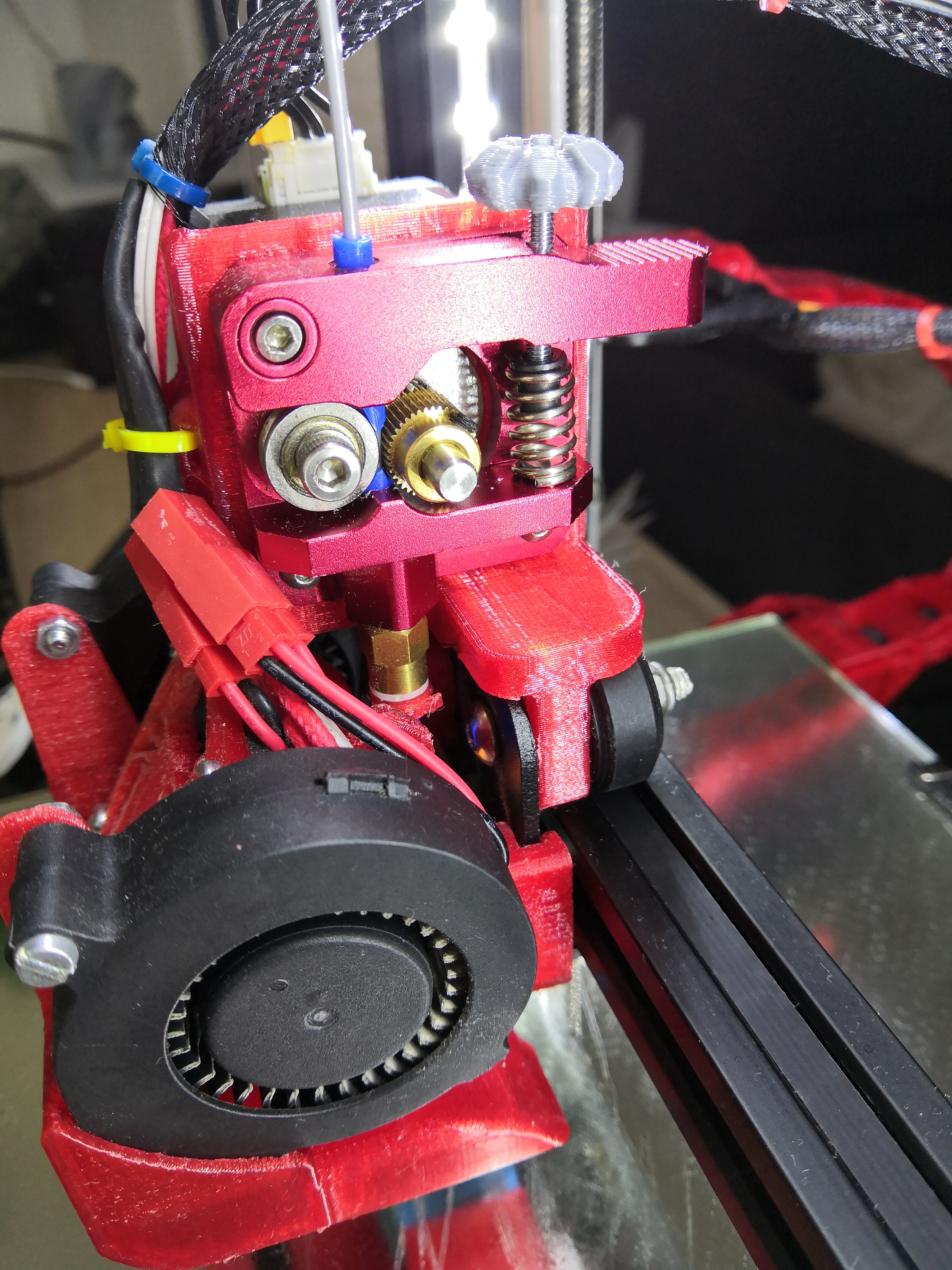

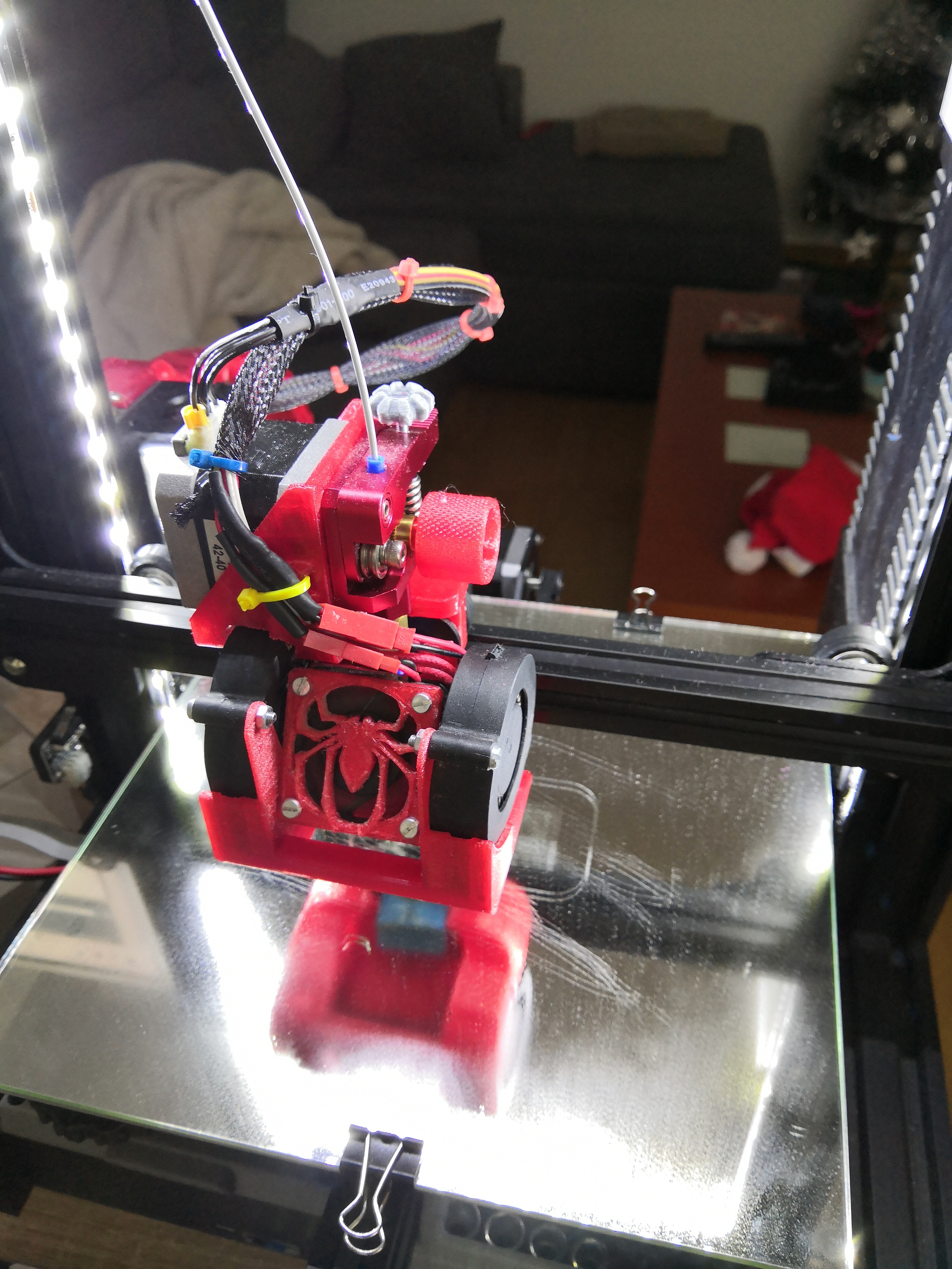

    no dice que quiera cambiar a 2.85,pregunta que si tendria que cambiar a 2.85,y claramente no es necesario,con el de 1.75 puede hacerlo perfectamente,como mucho lo que si seria recomendable es que cambiara a un extrusor con reductora,tipo bmg o titan y un bloque calentador tipo volcano,pero para saber si lo necesita o no,lo ideal seria que le pusiera una boquilla de 0.8 que vale nada o menos,y se tarda en cambiar 5 minutos,configurar en cura el cambio de boquilla y hacer una prueba de impresión a ver si le va correctamente,si va bien,perfecto,si no,pues a modificar impresora,al menos yo lo veo así.

    Edito para si puedes explicar un poco lo del extrusor con reductora, o tu caso si lo has hecho, así igual igual me animo. Un saludo
