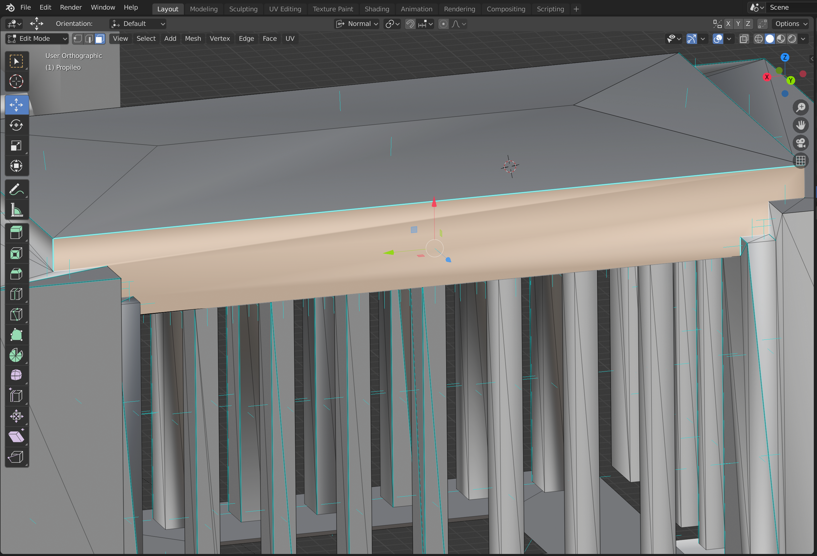

    Tengo un modelo importado que vengo corrigiendo y ampliando, me estoy topando con un problema en las caras de la malla. Ya fui recalculando todas las normales y a pesar de eso se sigue dando este fenómeno: muchas caras se muestran con una especie de mancha, sombra o degradado, que luego al aplicar texturas no quedan nada bien. Como si la cara no fuera plana o estuviera subdividida en otras caras no alineadas en el mismo plano. Pero lo cierto es que es una sola cara, plana. Adjunto un screenshot donde se puede apreciar.

    ¿ven esas suaves líneas diagonales en la cara seleccionada?
    Ya he intentado eliminando la cara, seleccionando los vértices y volviendo a hacer el fill. Queda igual.
    ¿que estoy haciendo mal? .

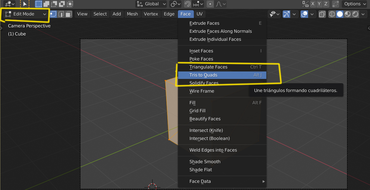

    A simple vista, parece que le faltan EDGES (aristas) o sea, que debe de tener caras de más de cuatro vértices (NGONS).
    Puedes probar a triangular la pieza con CTRL+T (estando en Edit Mode).
    Si no se arregla de esa forma, puedes probar a ponerle un modificador de EDGE SPLIT.

    Y decir, que después de triangulizar con Ctrl+T se puede hacer un ALT+J para arreglar los triángulos a quads (cuadrados).

    Sí, es para render y vaya, eso fue contundente.
    En efecto, la triangulación enmarcó esas manchas, pero no las eliminó, sin embargo, el modelo quedó perfecto al aplicar el modificador Edge Split. ¡Increíble que no tenga que hacer más que eso.

    Me corrijo, luego encontré algunas pocas caras que no quedaron perfectas y ahí sí se corrige triangulando. Impecable

    El resultado puede ser el mismo en triángulos que en cuadrados pero la regla del buen modelador es hacerlo en cuadrados. (Caras de cuatro vértices).
