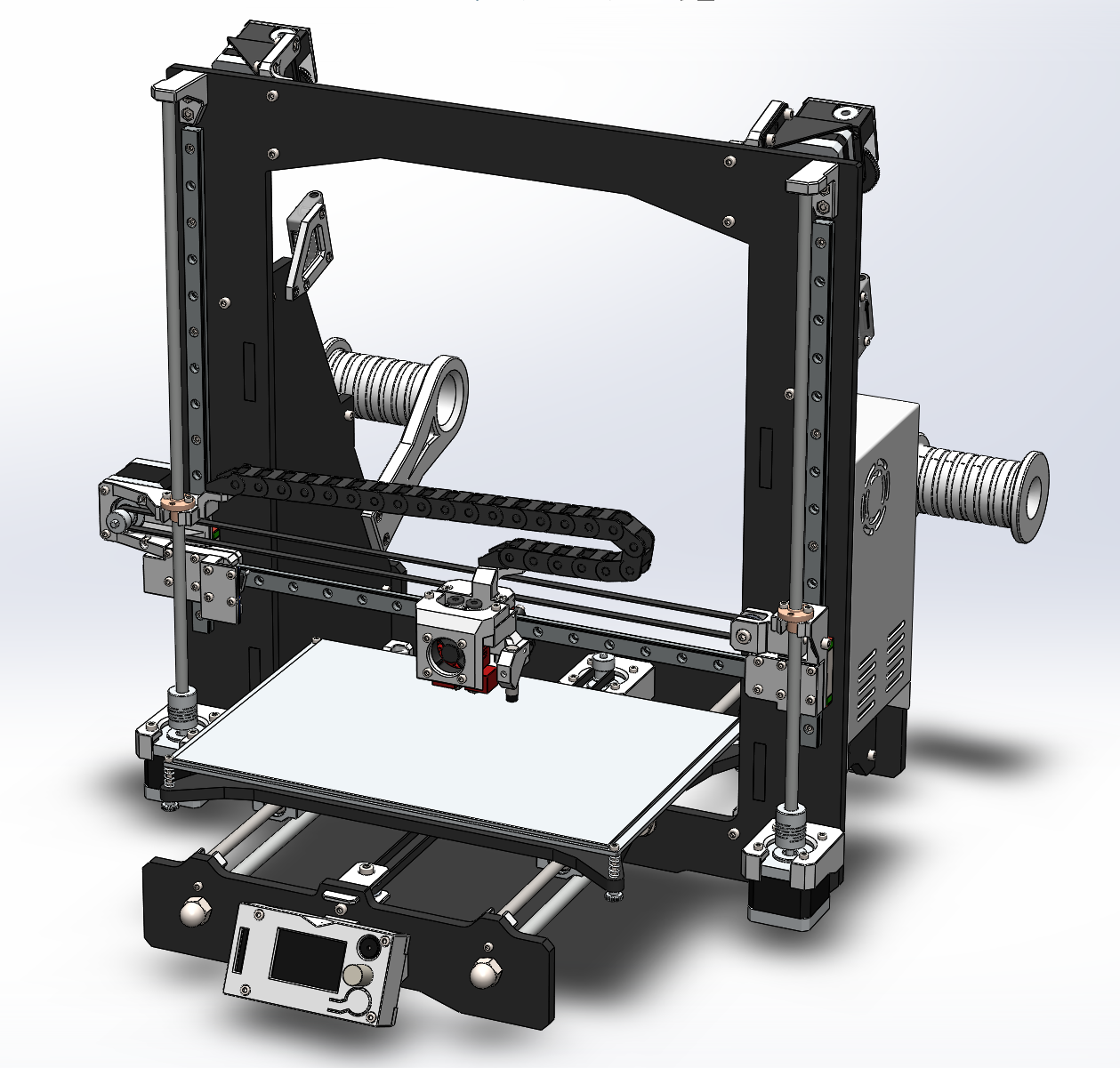

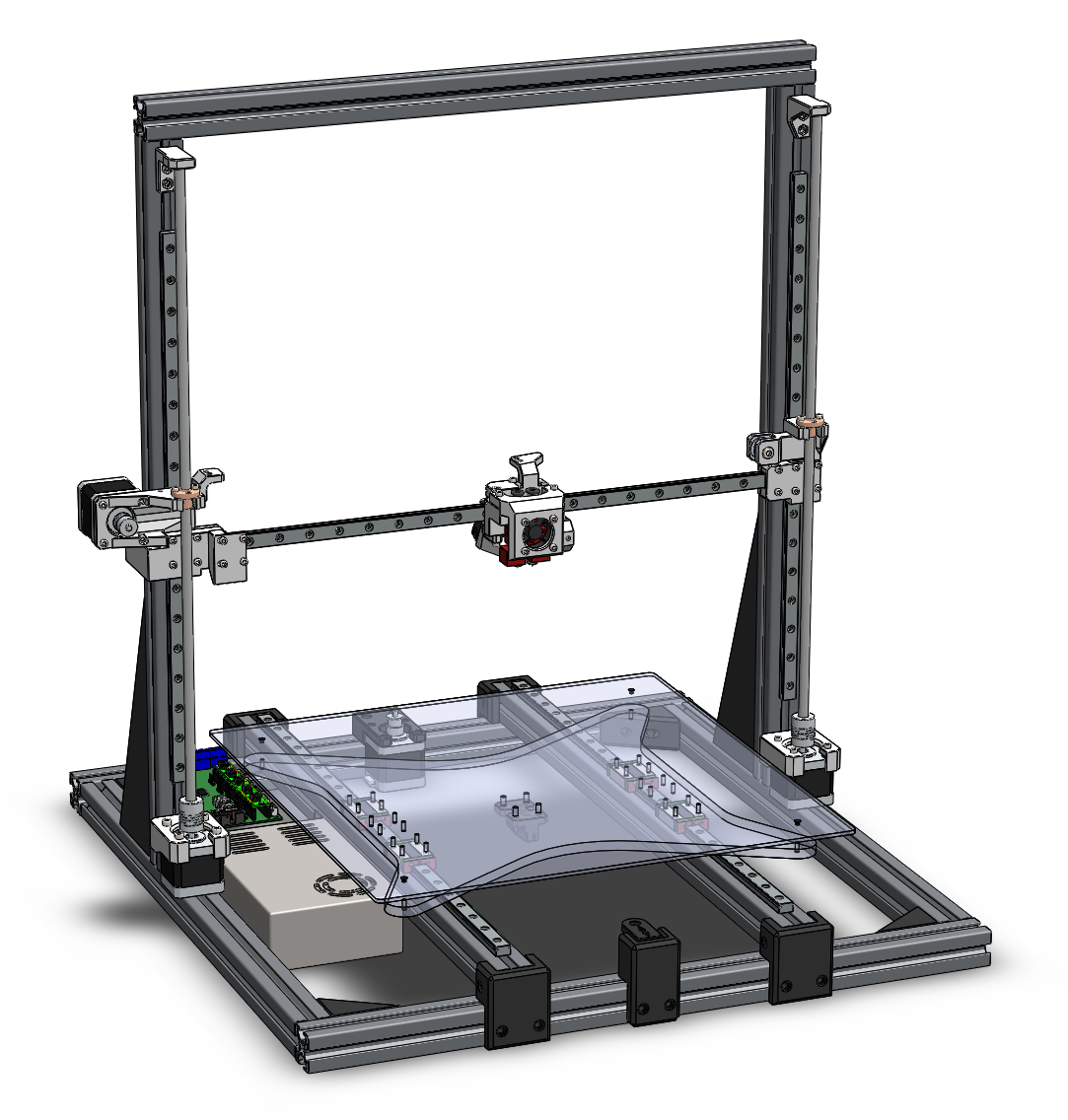

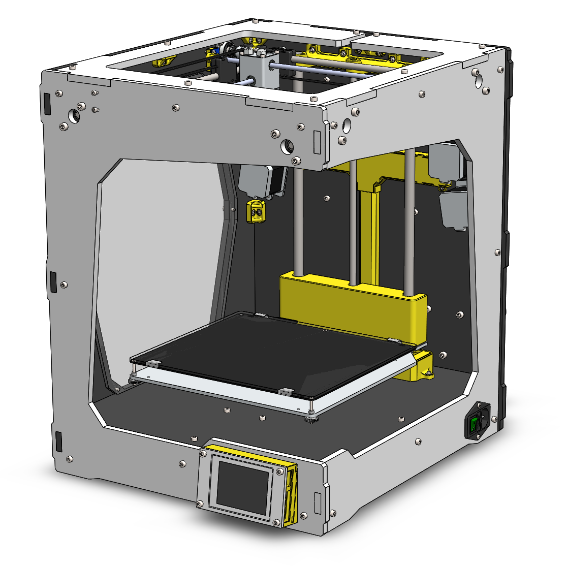

    Hola de nuevo.
    Pues he diseñado unas cuantas, y de todo tipo, te dejo por aquí algunas fotos.
    Por lo que veo, la de zona maker es tipo Prusa de metacrilato, yo ahora estoy haciendo una con perfiles con base de impresión de 400x400x400.
    Creo que son bastante más estables y sencillas, a la hora de atornillar los componentes, pero bueno, simplemente es mi humilde opinión.
    Aun no la tengo lista, cuando este la publicaré en mi blog (o al menos esa es mi idea), espero te puedan servir de referencia.
