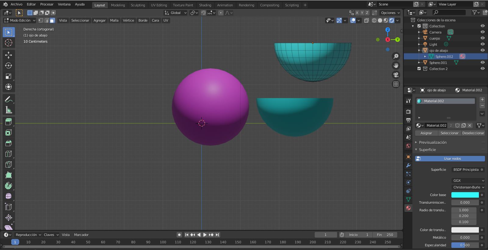

    Hola. Tengo una duda. He hecho una figura y le puse una textura básica de color. y luego, pensándolo bien la dupliqué porque quería otra exactamente igual pero en otro color. y al cambiar el color de la segunda figura me cambia también el color de la primera. ¿He hecho algo mal al duplicar la figura? ¿Tenía que haber duplicado la figura sin texturas y luego texturizar independientemente las 2 figuras? Gracias

    Por ejemplo. quiero que cada media esfera este en un color distinto las hice a partir de duplicar. Si quiero una en otro color no me deja; cambia las dos mitades a la vez

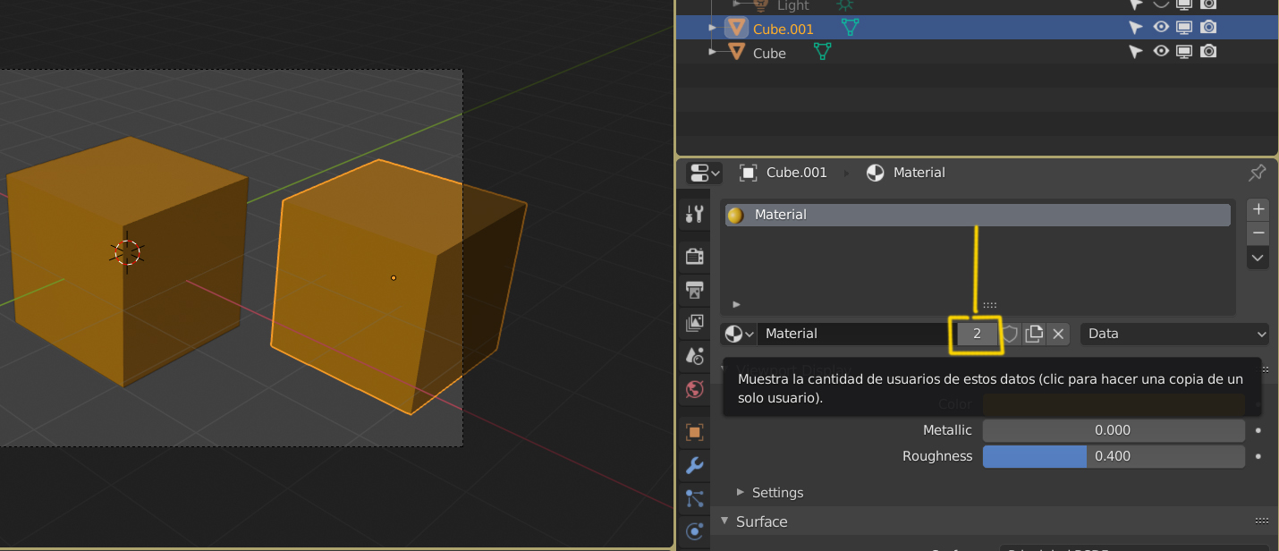

    Puedes copiar ese material y para cambiarlo, solo pincha sobre el número que indica cuantos objetos tienen ese mismo material.
    Al pinchar, se creará uno nuevo pero con los materiales que tienes en el otro y que ya puedes cambiar a otro colo, o lo que sea.

    Lo pruebo y te digo. Gracias

    Me funcionó gracias
