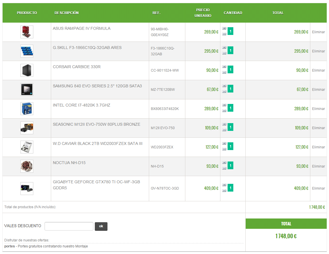

    Aquí adjunto el presupuesto de hace 5 años para el equipo que se me murió:
Nombre: Ordenador nuevo nov2014.jpg
Visitas: 208
Tamaño: 428.3 KB
Visitas: 1124
Tamaño: 11.6 KB

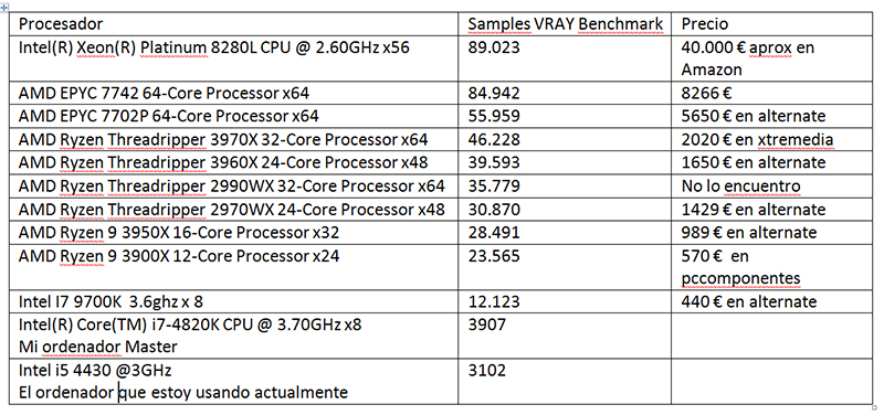

    Por si alguien le interesa pongo aquí esta relación de procesadores y su eficiencia en el benchmark de Vray.
    He puesto los precios que he encontrado, sobre todo en alternate porque me era más fácil encontrar los productos, pero evidentemente hay un montón de tiendas (pccomponentes, Aussar, etc).
Nombre: Tabla procesadores vraybenchmark.jpg
Visitas: 97
Tamaño: 311.2 KB
Visitas: 1124
Tamaño: 11.6 KB
    Hola Acortes, por si fuera importante, te comento que la imagen que adjuntas es muy pequeña, no se puede ampliar, la otra de la comparativa si funciona bien, un saludo amigo.

    Ah, cierto. Muchas gracias por informar. Lo editaré.
