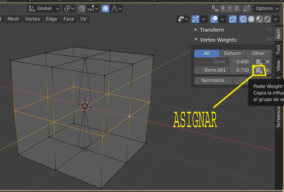

    Estoy haciendo un rigging con Rigibody con Blender 2.8, quiero asignar pesos manualmente en Edit Mode y creo que no funciona
    Seleccion el Rig y lo pongo en Pose Mode, selecciono un hueso con Shift + LMB, selecciono la malla y paso a Edit Mode, selecciono un anillo de vértices, modifico el valor de Weigth y pulso Asign, selecciono otro anillo, modifico Weigth y pulso Asign, y así con los vértices que quiero modificar su peso.
    Cuando vuelvo a seleccionar los primeros vértices modificados me muestra el mismo valor de Weigth que los ultimos, o sea, parece que no conserve el peso asignado después de pulsar Asign
    Alguien me puede ayudar?

    ¿Ya estás asignando bien los vértices?

    Problema con los pesos
    Creo que si. Yo lo hago desde el panel de la derecha, Vertex Groups
    Lo volvere a probar

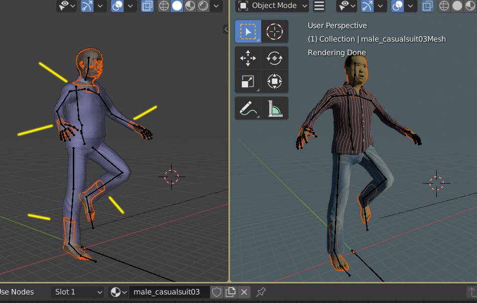

    Ya que estamos tengo otro problema. Mi modelo tiene un cuerpo y una camiseta, son mallas diferentes. Las he emparentado las dos al mismo Rig y cuando muevo el brazo la malla cuerpo gira menos que la malla camiseta y el brazo sobre sale de la camiseta
    Habia pensado hacer un Shape Key y que responda a un Driver, pero resulta que si estoy en Edit Mode de la malla no responde al movimiento de la armature
    Como lo hago?
    Lo mejor es quitar la prenda que tengas debajo (las partes que no se ven), o en todo caso hacerla invisible (transparente); en esas partes interiores.

    Gracias por la ayuda
    Activando Preserve Volume se me ha resuelto el problema.

    Aunque te quede bien ahora, te puede dar problemas, y es una tontería el tener geometría que no va a servir para el render.
    Lo mejor es cortar las zonas que no se ven.
    Por ejemplo el cuerpo de este personaje se borra pues no afecta a lo que se ve luego en el render.

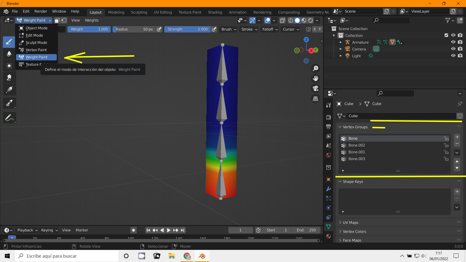

    Disculpa, pero he estado unos días sin entrar en el foro
    Lo que no consigo es ver el panel N que mostrabas en una respuesta anterior con los pesos por vertices
    A mi cuando cambio de Weigth Paints a Edit Mode me cambia completamente el modelo, ni siquiera me respeta la deformacion de la malla hecha con los huesos
    Quiza tengo alguna configuracion mal hecha?

    Gracias por la aclaracion
    Supongo que mi problema era que com,o tengo la malla emparentada a una armature, si no tengo seleccionado el hueso correspondiente al seleccionar los vértices tampoco aparece el panel, ya que en ese caso el peso de los vértices respecto a ese hueso es 0
    Creo que lo he entendido.

    En el vídeo que he subido no hay ningún hueso (ni Armature) y funciona bien. .
