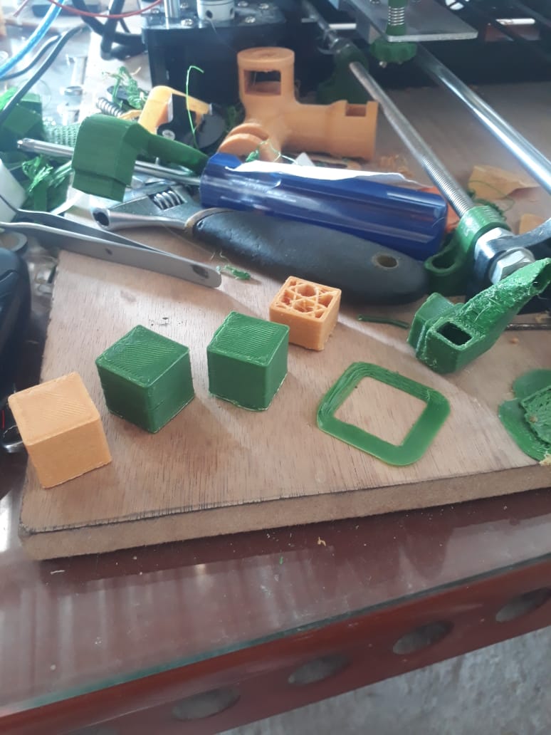

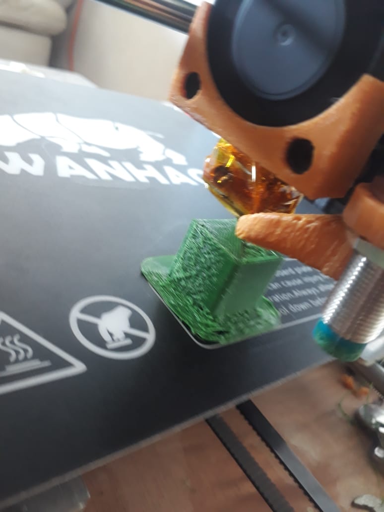

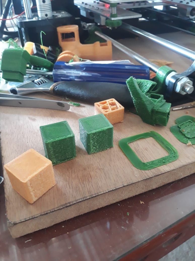

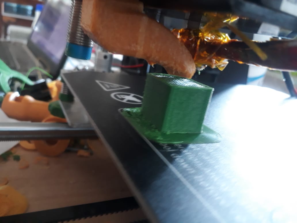

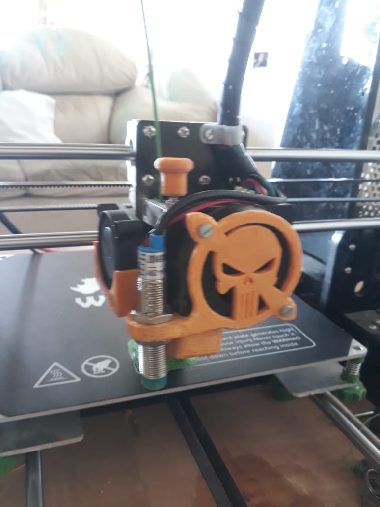

    Tengo un problema con mi Anet A8 todo iba bien hasta que hace unos días se tapo el extrusor y no he podido imprimir correctamente.
    Al esta imprimiendo el Nozzle golpea la pieza y provoca que brinque y deje un acabado fatal en la mitad de la pieza espeficicamente lado izquierdo eso si es que no despega la pieza lo cual no sucede ya que tengo una buena aderencia,
    Lo raro esta que que el lado que choca no se adihere a la cama si no bajo el offset z lo suficiente pero aun así al esta imprimiendo es la parte que choca ya me provoco varias desveladas y aun así no logro dar al clavo
    Anteriormente usaba Skynet 2.3.2 para imprimir pero desde desde que note el problema. Cambie a Marlin 1.1.8
    -Cosas que he intentado:
    • Nivele la cama
    • Nivele husillos del eje z
    • Ajuste Offset Z del sensor de autonivel
    • Reajuste sensor de autonivel
    • Cambie de Firmware más de 5 veces modificando muchos valores
    • Intente deshabilitar el sensor de autonivel
    • Intente imprimir en diferentes puntos de la cama
    • Intente hacer calibración manual ajustando ciertos valores en el Marlin pero por alguna extraña razón aunque modifique algunos valores importantes o los dehabilite no me los respeta como no me deja desplazarme más abajo de 0 en Z cosa indispensable para calibrar el sensor de autonivel, no me deja desplazarme menos de -2 milímetros en el ajuste de nivelado de cama manual y aunque calibre bien las 4 esquinas me da ese problema ,aunque modifique el valor de lo minimo que puede bajara en Marlin, aunque deshabilite el software endstop.
    • Marlin no me respeta ciertos valores que modifico al momento de cargarlos obviamente borro la EPROM pero sigue dando problemas
    • Cambie de Filamento 2 veces
    • Modifique Flujo de impresión
    • Desactive Ventilación
    • Modifique ventilación
    • Modifique velocidad de impresión
    Adjunto archivo Configuration.h y Configuration_adv.h
    Adjunto fotografías del problema:

    Pues solo te falta desmontar y volver a montar para ver si es un fallo de montaje.
