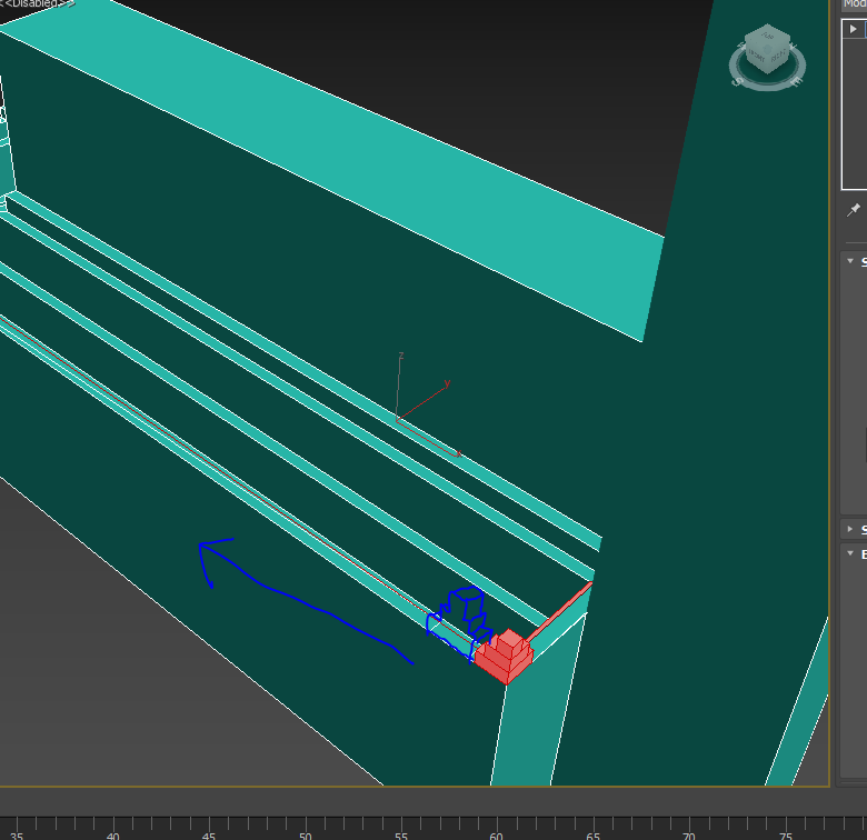

    Buen día a todos, de antemano, muchas gracias por leer.
    Quisiera saber si alguien me pudiera colaborar por favor, en resolver una duda.
    Tengo una geometría que estoy editando y necesito hacer una copia múltiple (array) de unos polígonos pero no consigo hacerlo todavía.

    Lo tienes en tolls y es como dices es array.

    lo tienes en tolls y es como dices es array.
    El array no sirve con geometría en modo editable.
    Tendras que darle a Detach en Editable Poly, ir al panel de modificación de Pivot y centrar el pivot en tu nueva geometría, luego presionar la W y presionar Shift + mover el eje hacia donde quieres copiar el objeto y después Attach a la nueva geometría y crear aristas para poder soldar los vértices con Weld.
    También podes hacer Detach y usar el Array para multiplicar pero vas a tener que Anexar al modelo la geometría y soldarla, eso si querés que quede bien claro.
    Si es una sola copia, o queres hacer de a una, seleccionas los polígonos y presionas Shift + mover el eje hacia donde queres copiar, te va a aparecer un cuadro y le das clone to element, después soldar la nueva geometría.
    Jul 2004
    304
    81
    Ayuda con polígonos
    Mas facil, coge esa seleccion, con shift apretado muevela, esto creara una copia, elige componente, con align to vertex(no recuerdo exactamente el nombre) seleccion a grupo, alinear con vértices activado, con shift desplazas alineando el vértice de la pieza con el ultimo de la original, pero sin soltar shift, una vez este alineado sueltalo, elige numero de copias, componente y acepta, esto te creara varias copias justo con ese desplazamiento, de ahí alinear las piezas al principio y usar el vertex align (o como se llame esta vertex, Edge y face en la barra de herramientas superior), por ultimo elimina la primera copia, la que has alineada con la original, pruebalo, que así descrito parece complicado, pero son 5s de trabajo sabiendo hacerlo.
