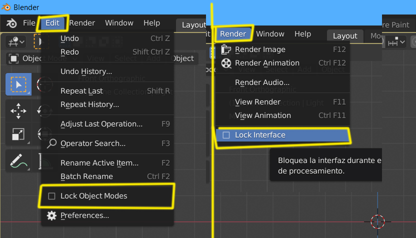

    Hay una opción en el menú Edit, Lock Object Modes. Si se desmarca funciona lo que pideRgisbert. Sin embargo, a mí no me va en un modelo de personaje que tengo.

    En cuanto al LOCK, yo tengo desactivados los dos que hay, desde la primera vez que instalé Blender 2.8 pues se ve que da ciertos problemas.
