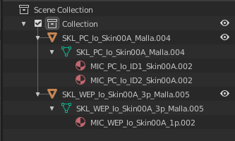

    Hola, soy nuevo usando Blender y no he podido lograr mi objetivo, les cuento, tengo 2 objetos en Blender, uno de esos contiene 2 materiales para texturas y el otro objeto solo un material para textura y quiero sacar un png completo de esos dos objetos con sus correspondientes texturas.
Nombre: problema texturas.PNG
Visitas: 226
Tamaño: 15.7 KB
    Ojo, tienen que estar todas las texturas en un solo png, desconozco si se puede hacer esto, si alguien sabe, se lo agradecería mucho.

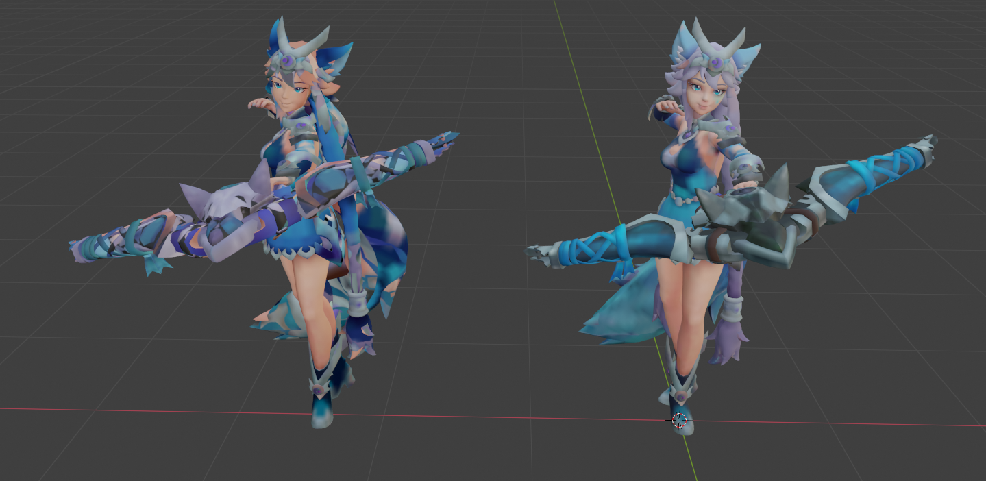

    Muchas gracias por responder y darte el tiempo para crear un vídeo explicándolo, lo valoro mucho.
    Era lo que estaba buscando y aunque lo aplique en mi proyecto no resulto, las texturas se combinaron incluso dándole al smart UV project.
    Aquí adjunto una imagen:
    Izquierda resultado / Derecha Original

    Era lo que estaba buscando y aunque lo aplique en mi proyecto no resultó, las texturas se combinaron incluso dándole al smart UV project.

    Lo más fácil es unir todos los objetos y poner materiales diferentes a las partes. Trabajar con objetos diferentes es complicado sin el addon Texture Atlas. Que si tenemos suerte, lo actualizan para la 2.8.
    Otras formas que se pueden utilizar.
