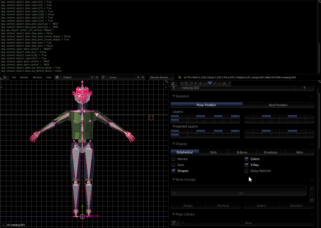

    No hay mucha información disponible sobre el tema del addon Meta Rig de Blender.org y, en general, no se entiende bien su funcionamiento. Me gustaría saber si alguien ha experimentado el mismo problema que yo y si ha logrado resolverlo. Solo necesito un poco de orientación para comprender algunos conceptos y construir un mejor addon, ya que no soy un experto en la creación de rigs y necesito ayuda. Llevo varios días intentando solucionar este problema, pero no he encontrado información ni videos que traten un error similar.
    Código:
    Traceback (most recent call last):
    File C:\Program Files\Blender Foundation\Blender\2.79\scripts\addons\Rigibody\ui.py, line 756, in execute generate.generate_rig(context, context.object)
    File C:\Program Files\Blender Foundation\Blender\2.79\scripts\addons\Rigibody\generate.py, line 361, in generate_rig raise e
    File C:\Program Files\Blender Foundation\Blender\2.79\scripts\addons\Rigibody\generate.py, line 349, in generate_rig scripts = rig.generate()
    File C:\Program Files\Blender Foundation\Blender\2.79\scripts\addons\Rigibody\rigs\limbs\super_limb.py, line 24, in generate return self.limb.generate()
    File C:\Program Files\Blender Foundation\Blender\2.79\scripts\addons\Rigibody\rigs\limbs\leg.py, line 1359, in generate self.orient_org_bones()
    File C:\Program Files\Blender Foundation\Blender\2.79\scripts\addons\Rigibody\rigs\limbs\leg.py, line 73, in orient_org_bones for b in self.obj.data.bones[org_bones[2].children:
    IndexError: list index out of range
