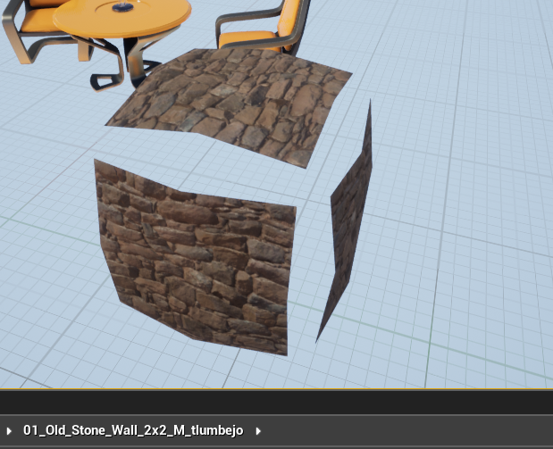

    Al aplicar textura a un objeto en ue4 se me separa la malla
    Cuando aplico la textura al objeto pasa esto:
Nombre: Screenshot_1.png
Visitas: 219
Tamaño: 438.1 KB
    ¿Alguna idea de cómo solucionarlo?

    ¿Tiene algún Modificador?
    O pueden ser caras invertidas (Normales invertidas)
    ¿Con que programa las has creado antes de mandarlas a UE4).

    Tienes un displacement map puesto a lo bestia y en las uvs tienes todas las caras del cubo separadas, por lo que el displacement no crea continuidad en el relieve, sino que realiza el relieve en cada cara por separado.
