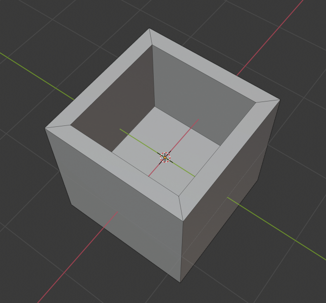

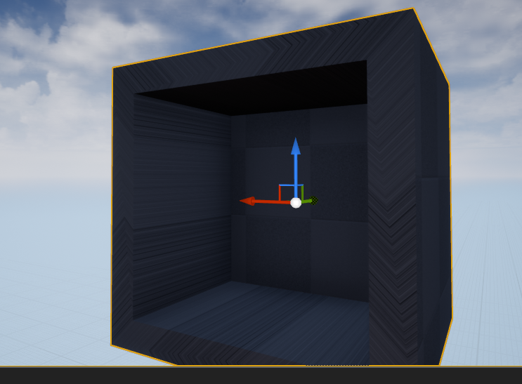

    Problema al importar un objeto extruido de Blender
Nombre: Screenshot_1.png
Visitas: 191
Tamaño: 277.2 KB
ID: 229465Lo extruyo de esa forma y me pasa esto Clic en la imagen para ver su versión completa.
Nombre: Screenshot_2.png
Visitas: 199
Tamaño: 421.2 KB

    Qué formato estás usando y con qué configuración de exportación?

    Tienes que ponerle la textura con el objeto UVMapeado. O sea, tienes que hacer el UV primero, ponerle material y textura en UV.
    https://www.youtube.com/user/realsol...riber&query=UV.

    Gracias a ambos por responder, hice lo que dijo Solimán y ya lo solucione.
