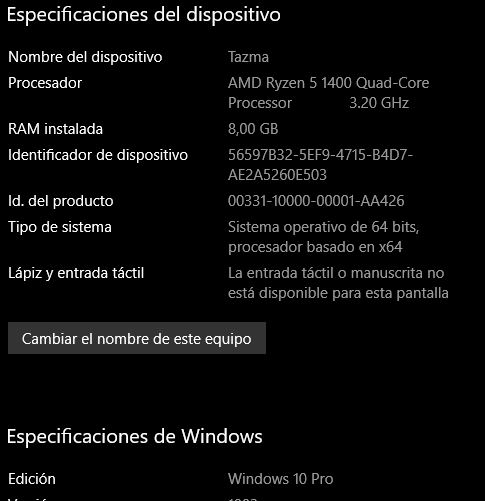

    Hola este es mi pc
    Soliman ya borre lo del registro me esperare a que salga la 2.81 haber si va bien.

    No sale la gráfica que tienes, que además, creo que es el problema que tienes, que debe ser no compatible con las nuevas versiones de 2.8, que piden 3,3 de OpenGL.
    Si quieres mirar que OpenGL tienes, bájate este programa que detecta todos los datos de tu ordenador y te da a la vez, la dirección para actualizarlos.
    https://realtech-vr.com/admin/glview
    Según que gráfica tengas, se puede actualizar y se soluciona el problema, a no ser, que no sea compatible, claro.
