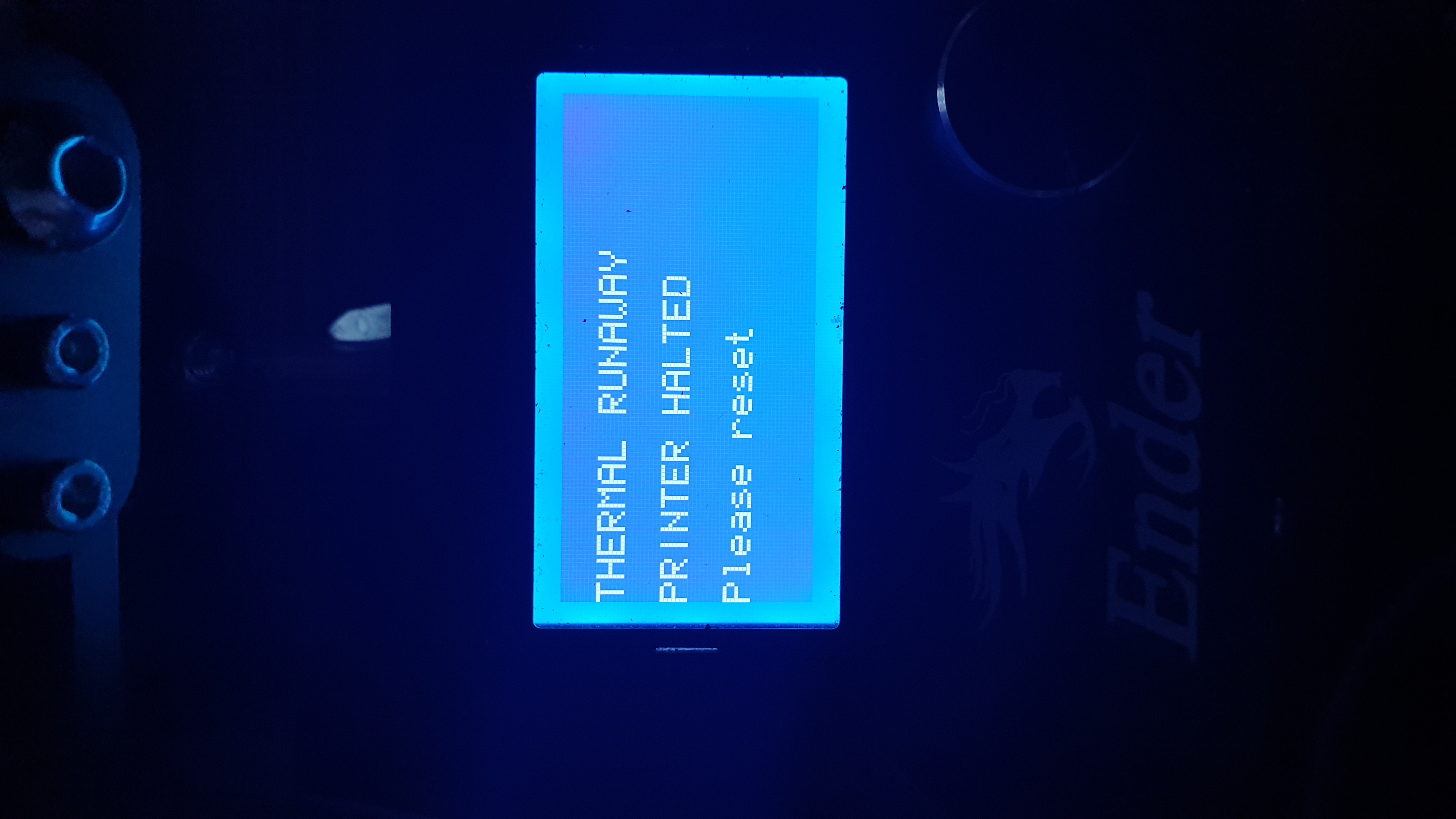

    Buenas,
    Tengo desde hace unos emses la Ender 3 y últimamente en 2 de cada 3 impresiones a mitad de la impresión me salta el siguiente error:
Nombre: 20191105_163829.jpg
Visitas: 1300
Tamaño: 2.00 MB
    También tengo que decir que la temperatura del hot end es inestable, y varia. Imprimo PLA a 200 grados y aveces esta 5 arriba o 5 abajo.

    He visto esta respuesta.
    El descontrol térmico puede ocurrir si su ventilador está demasiado alto y sopla en el extremo caliente, enfriándolo más rápido que el Calentador de extremo caliente puede calentarlo.
    Esto sucede cada vez que habilito PID para mi Hotend, ya que no le gusta que se controle la energía de Soft-PWM.
    También puede ser un cable suelto.
    https://reprap.org/forum/read.php?1,786827.

    Hola,
    Primero gracias por responder, voy a tener que investigar un poco de lo que se habla en lo que me has enviado ya que no entiendo la mayoría de cosas que dicen debido a que no estoy muy metido en tecnicismos, gracias de todas formas.
