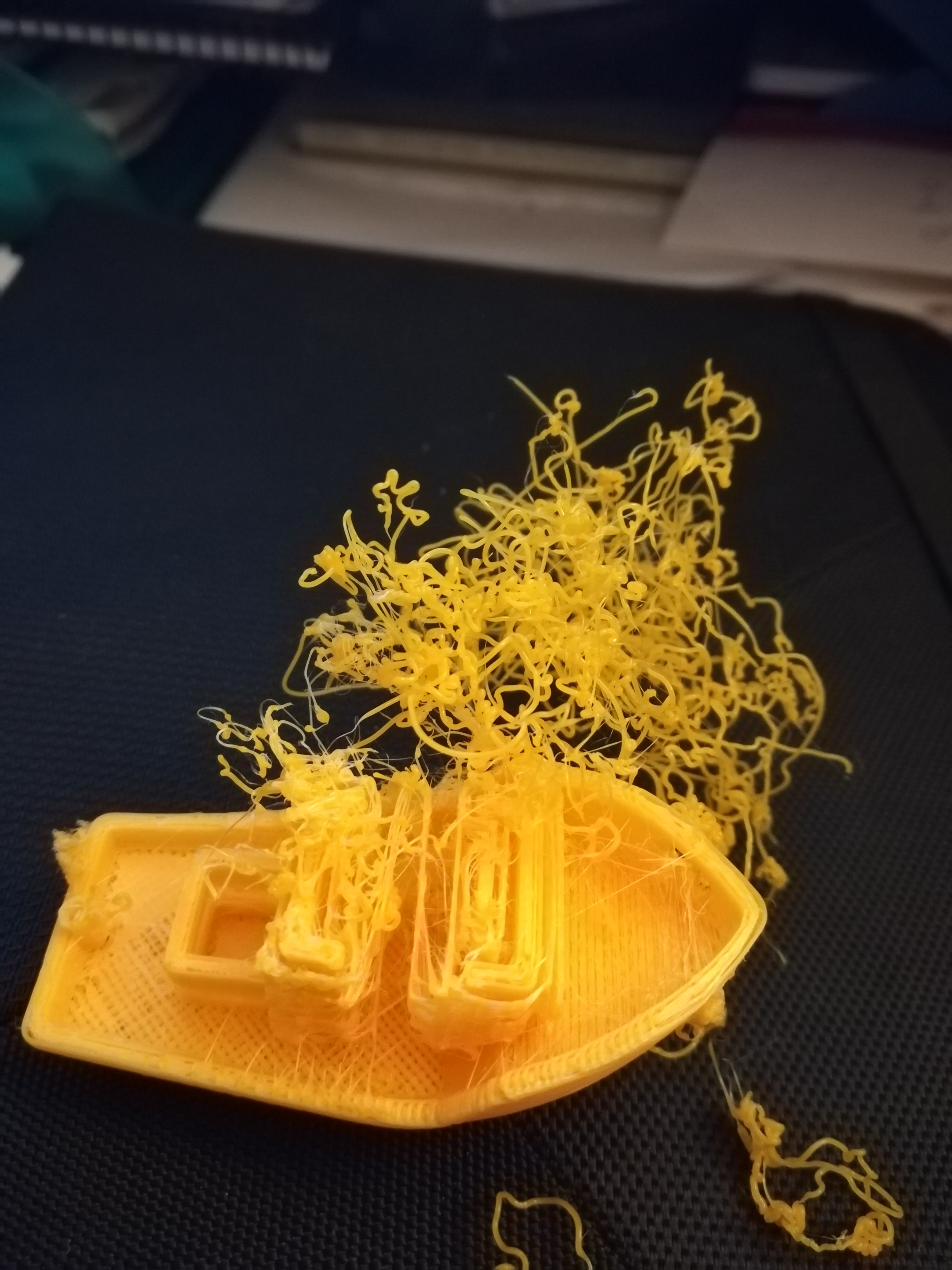

    Buenas tardes, tengo una Anet A8, el problema que tengo, pensaba que era el filamento, ya que cambie de marca, ,a la hora de imprimir ,por ejemplo el barquito de pruebas, la base se imprime a simple vista bien, pero cuando lleva la mitad, el filamento no une, y se que da todo suelto ,y cuando termina de imprimir, al retirar la pieza, la base se queda pegada a la cama y el resto esta tan blando que se rompe, que me puede pasar, gracias.

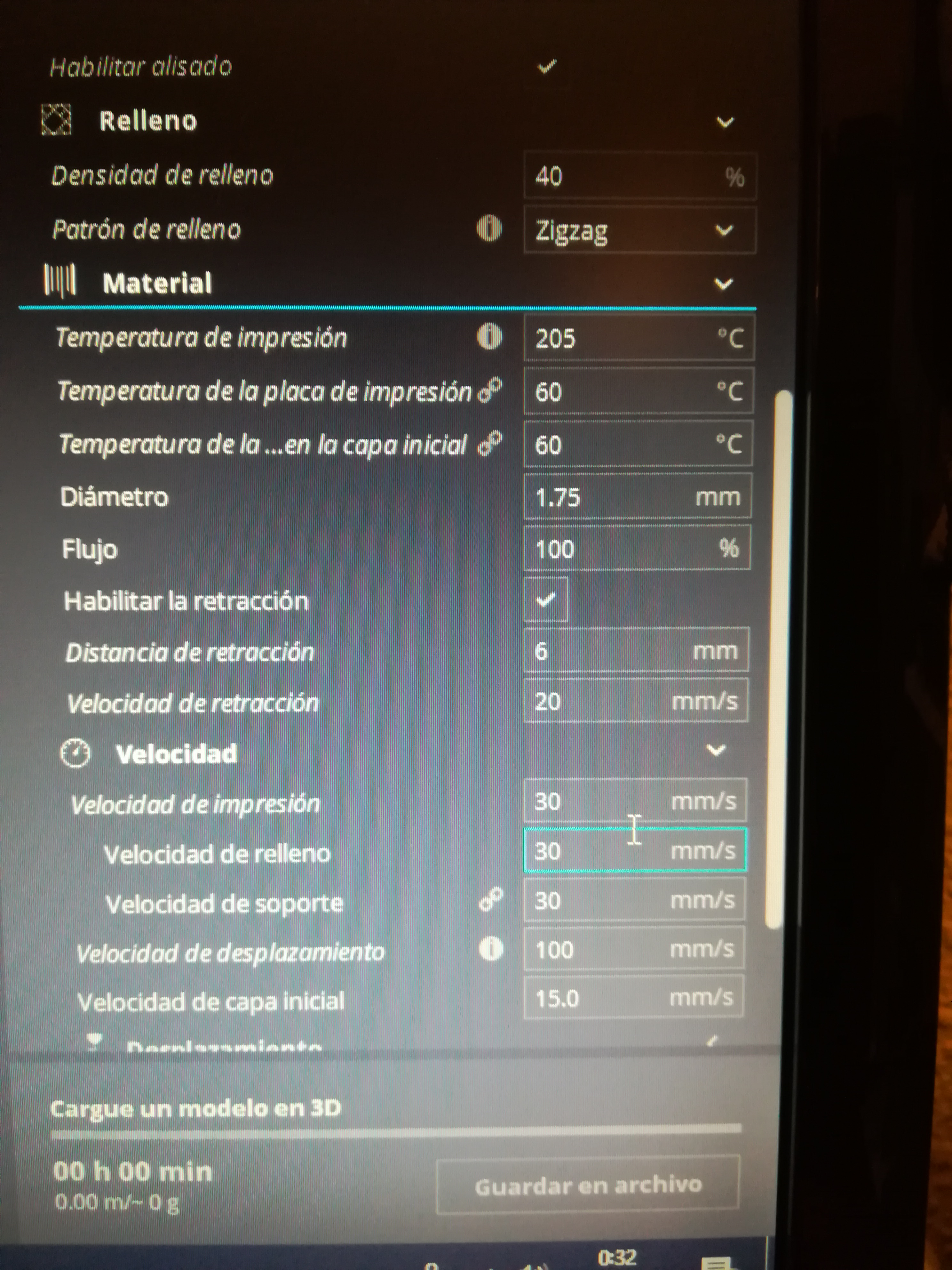

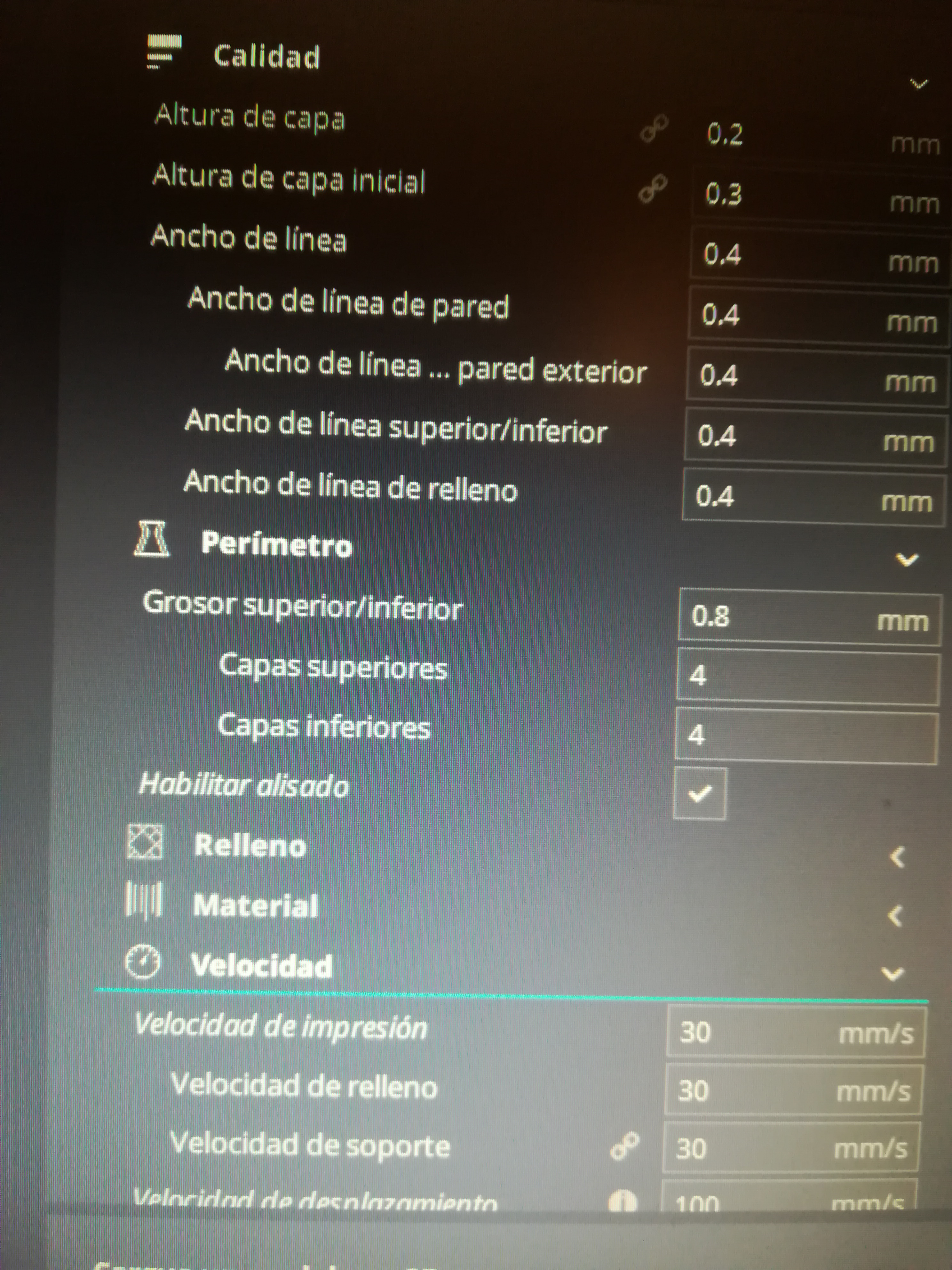

    Muy buenas noches, Solimán,y vecino, tu de Torrevieja y yo de Alicante, te comento, la pieza cuando la retiro esta fria, no me hace falta la espátula, ya que la base se queda pegada pero el resto lo quito con la mano y se rompe, las paredes son muy finas,las aprieto y se chafan,pense que era el filamento, pero he puesto un distinto y me pasa lo mismo, no consigo imprimir nada que no tenga los pelitos, o la figura completamente desecha. Te adjunto la configuracion que tengo en cura, gracias.

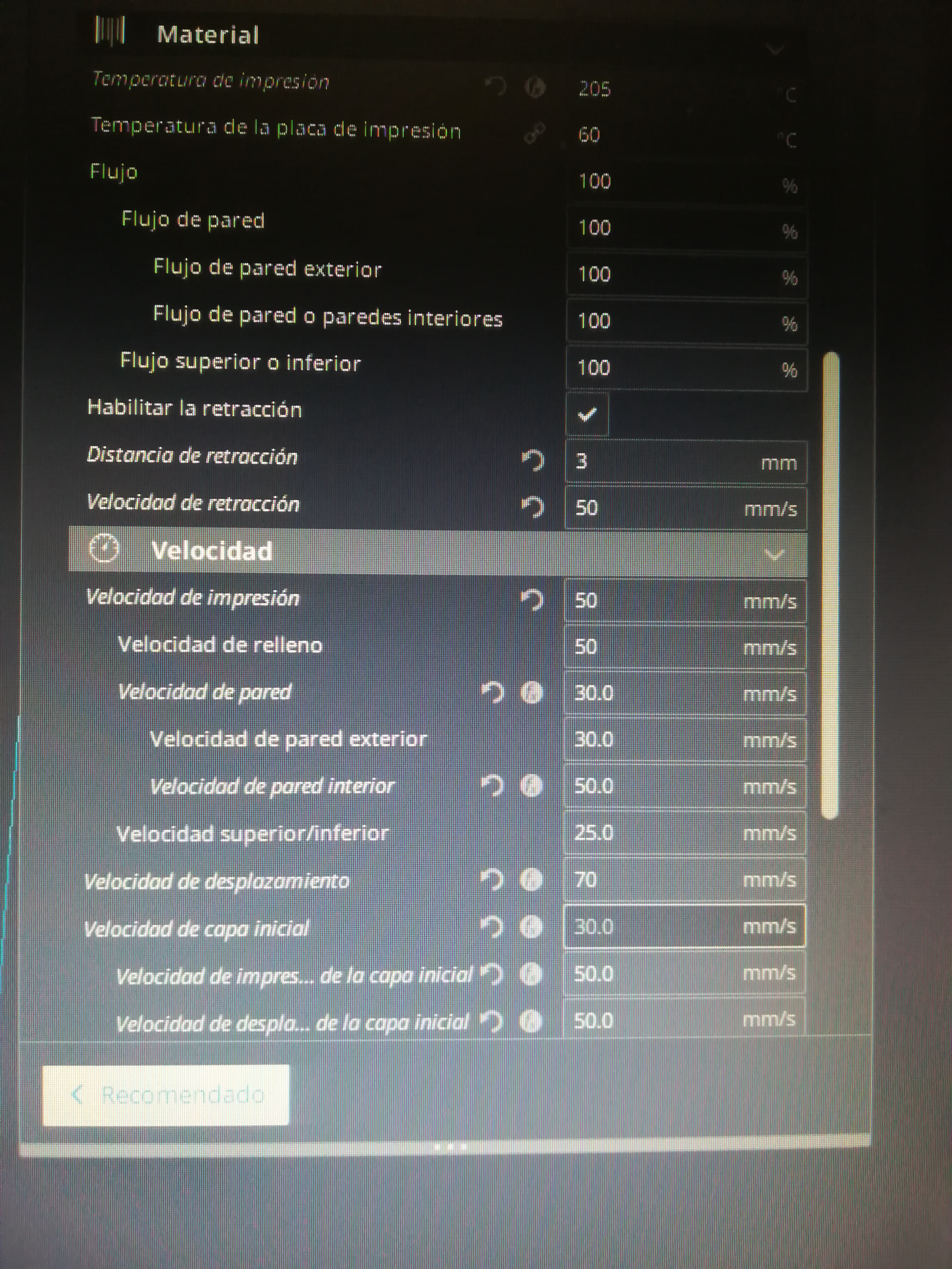

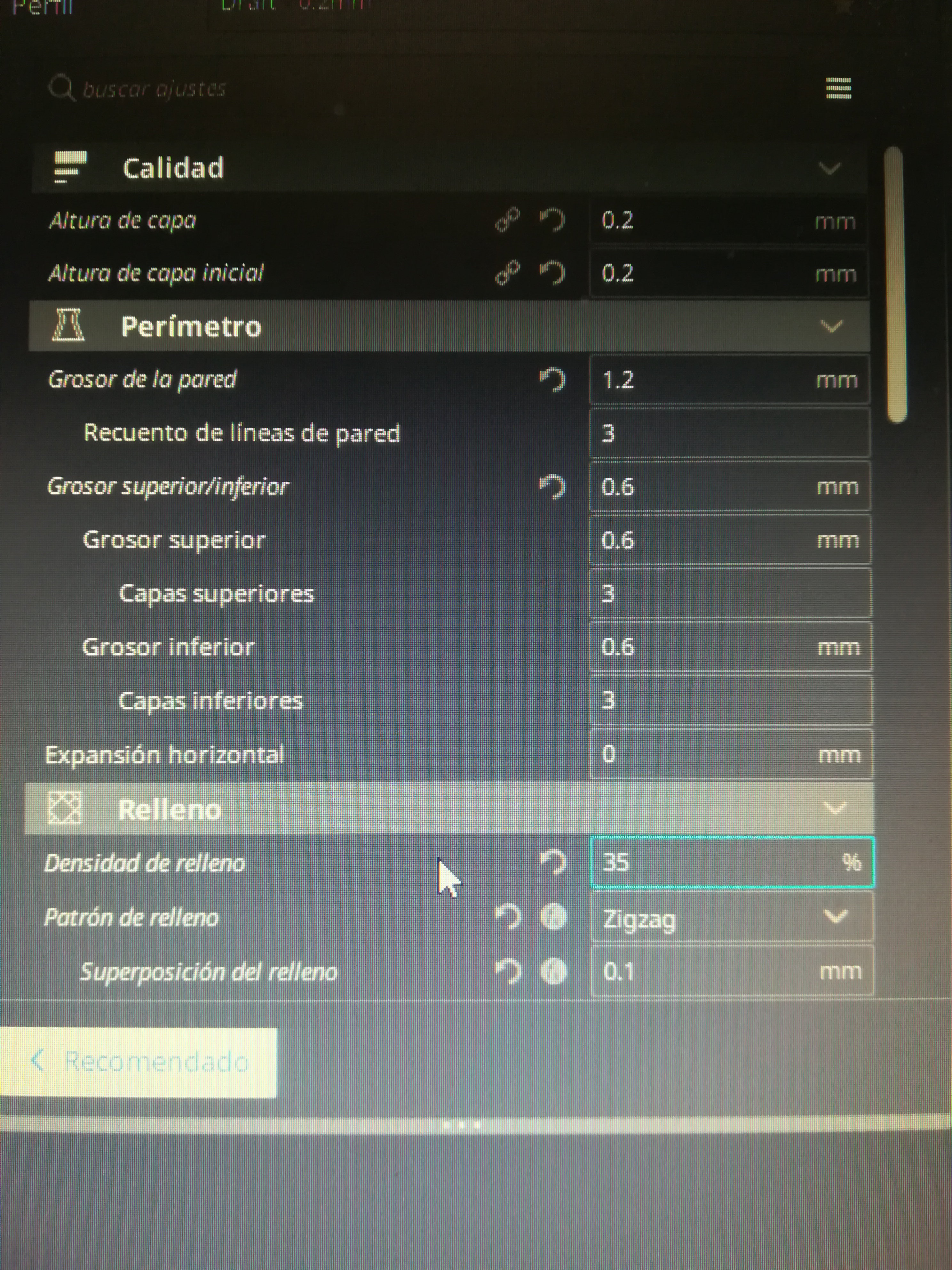

    Soliman te adjunto esta configuración a ver como la ves tu, como te comentaba tengo una Anet A8.

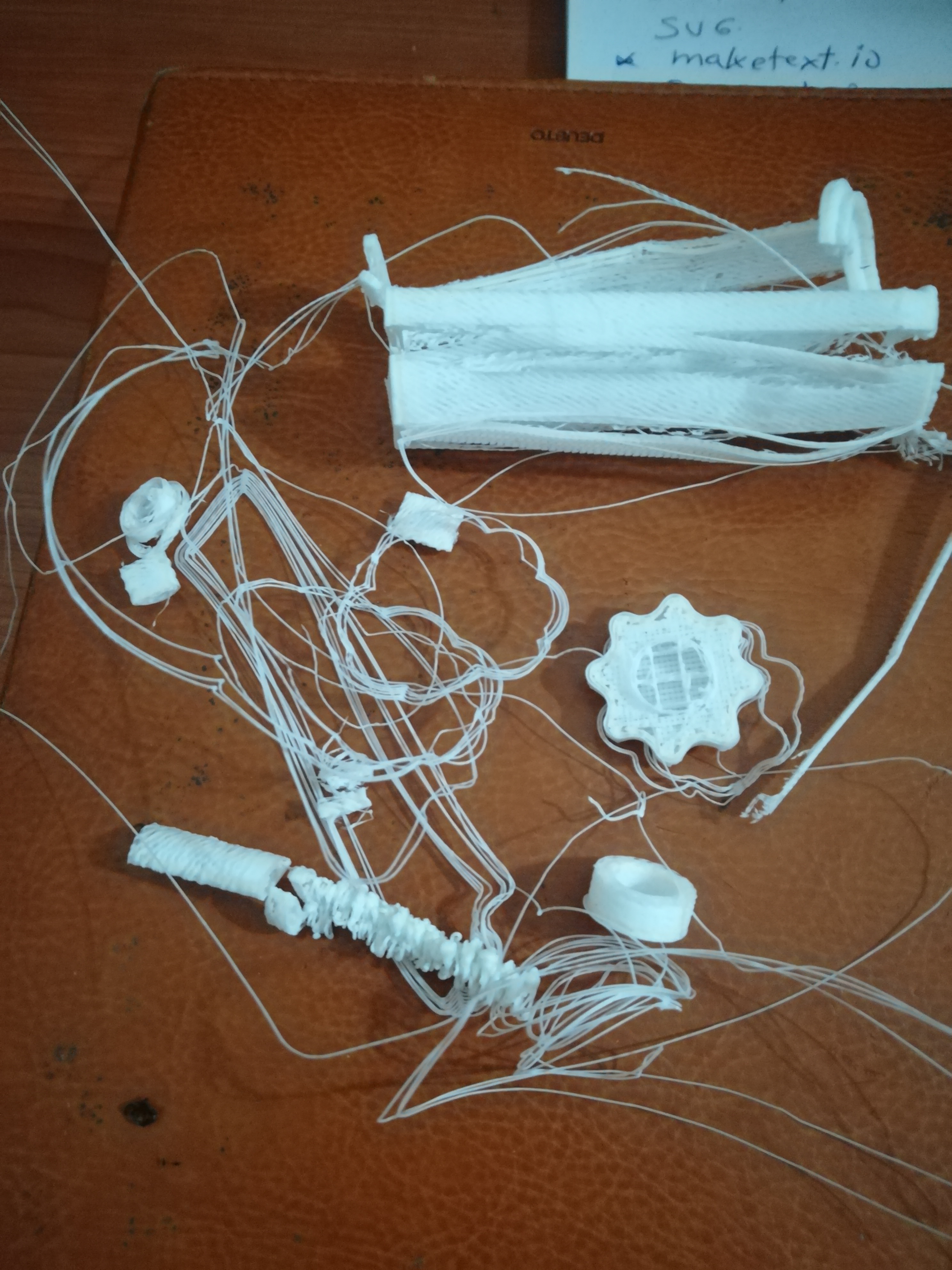

    Buenas tardes Solimán, he dejado la configuracioncomo me has dicho, altura de capa a 0.2 y el relleno a 60, te adjunto fotografia, de como ha salido, la base parece más dura pero el resto a la muestra me remito.ya no se que hacer de verdad, estoy por echar la toalla, ya hace 2 semanas que no consigo imprimir bien.

    ¿Pero has nivelado ya?
    Por cierto, prueba al 100%
    Y haz otra prueba activando los soportes, a ver si sale duro ose deshace como el anterior.

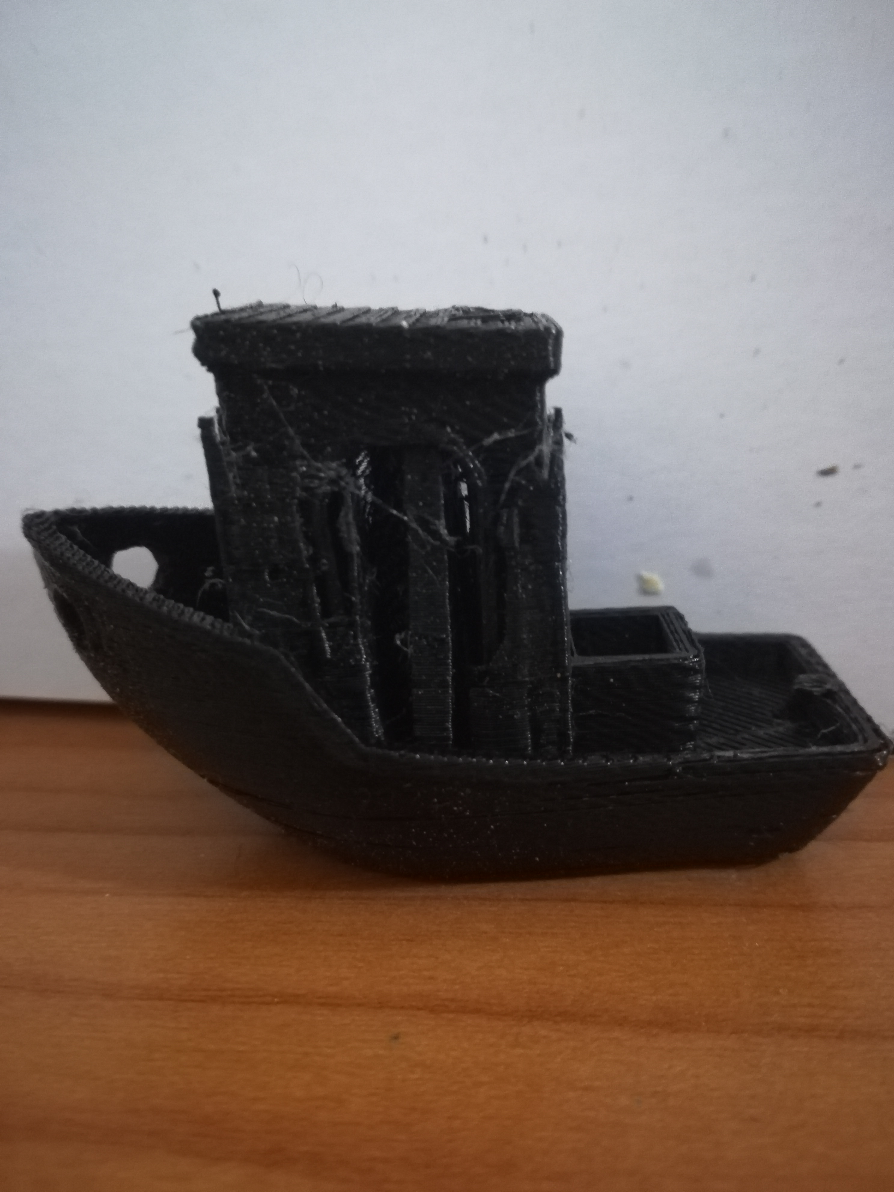

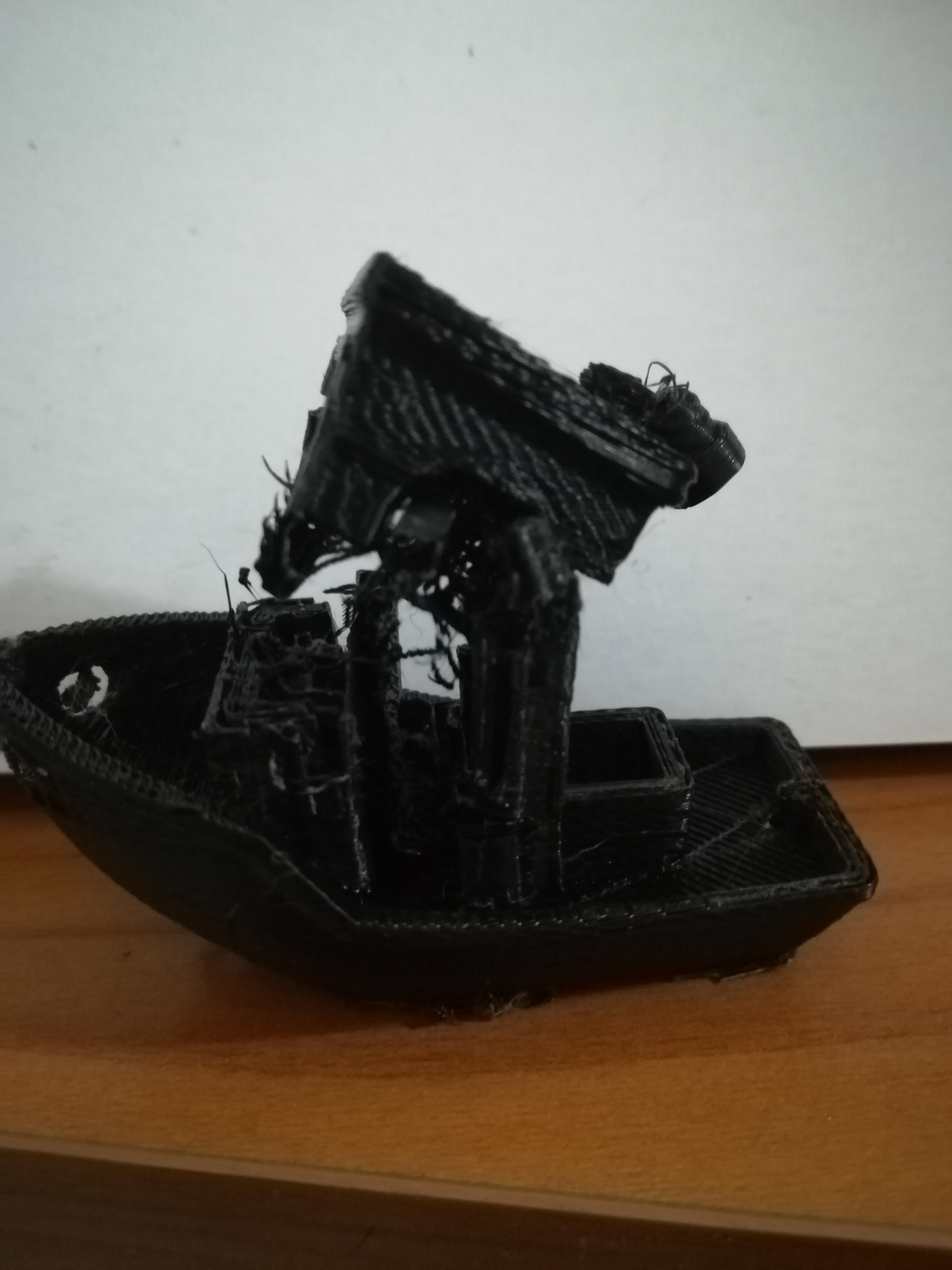

    Buenas noches Solimán, te adjunto una fotografía que acabo de imprimir el barquito, altura de capa a 0,2mm y el relleno al 100%, estoy desesperado, me sigue saliendo blando lo aprieto y se rompe, la chimenea se ha caído nada más tocarlo, no se que hacer,si con esto, al 100% me sale blando como si fuera al 20%, ya no se que hacer, la cama la tengo nivelada al 100x100, con el foio, con un nivel pequeño que tengo y lo tengo nivelado, ¿ te ha pasado esto alguna vez? Gracias.

    Si, a veces pasa.
    Puede ser que el filamento no sea el adecuado.
    PLA, ABS?
    Que este el filamento humedo.
    Que la temperatura no te la ponga bien el CURA (borrar todos los datos que tenga y dejarlo como la primera vez que lo instalaste).
    Prueba con otro modelo o un cubo a ver si es problema del modelo.
    Que haya corrientes de aire o que se mueva la mesa o lo que sea donde está colocado.
    Prueba a cambiarlo de posición en la bandeja.
    ¿Usas cama caliente?
    Y hasta podrías probar a cambiar la boquilla, que puede ser que esté sucia y sea ese el problema.
    Venden en Amazon boquillas (Nozzle) muy baratas por packs de 5 o 10 y no salen a un euro, etc.

    Muy buenas Solimán, he echo la prueba de imprimir con otro programa, Repetier host, a ver si era el Cura, lo he puesto calidad a 0.2mm y densidad de relleno al 100%, parece que ha imprimido mejor, pero sigo teniendo el mismo problema .ahora el barquito sale bien, pero se rompe cuando lo aprieto un poco, es como si no fundiera el filamento, o no se que, he cambiado de bobina por si era eso, y nada, se rompe, la temperatura a la que trabajo es de extrusor a 205 y de cama caliente a 60, porque me puede parar esto, tanto con Cura como con Repetier me pasa lo mismo. Gracias.
