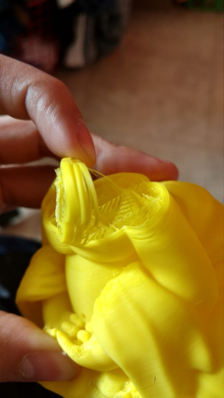

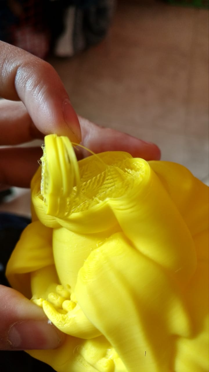

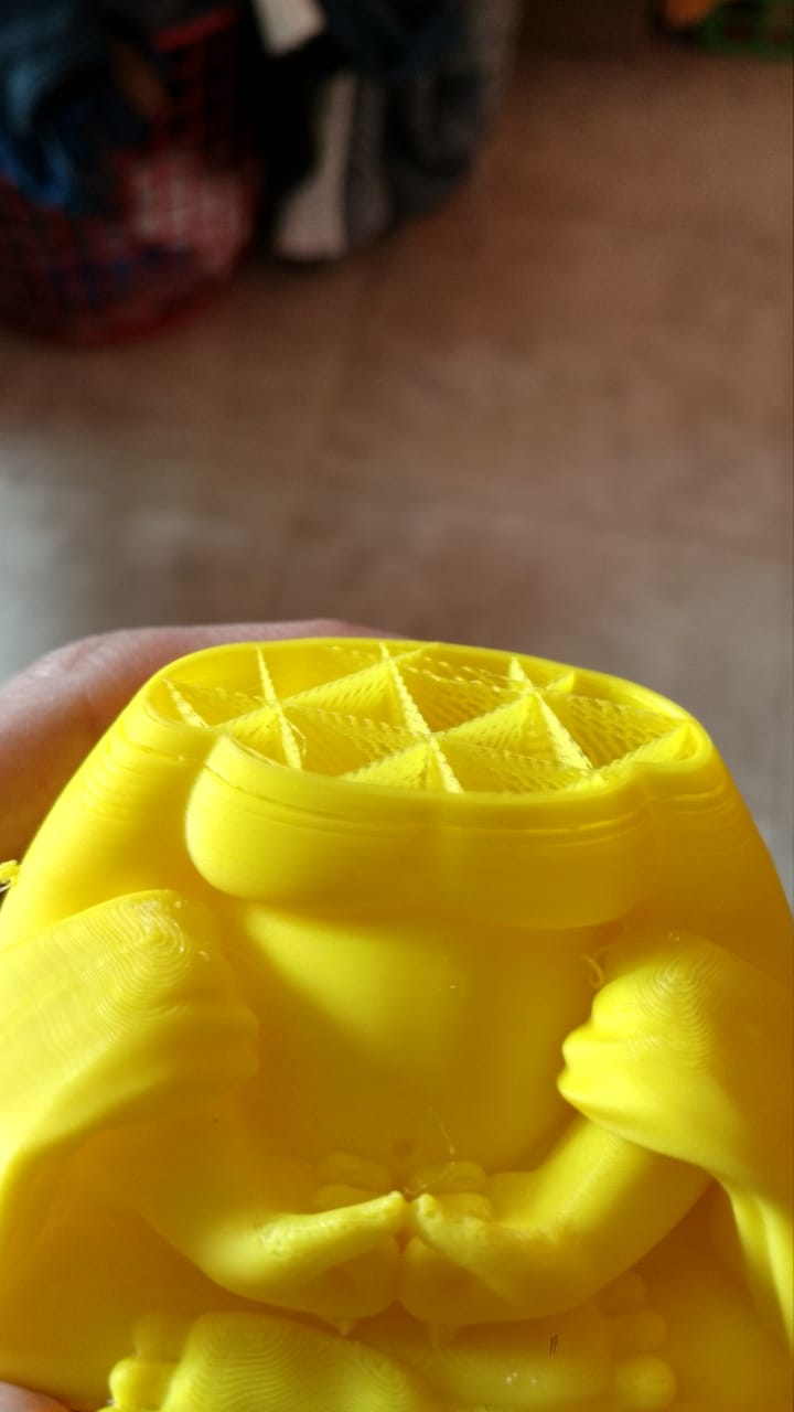

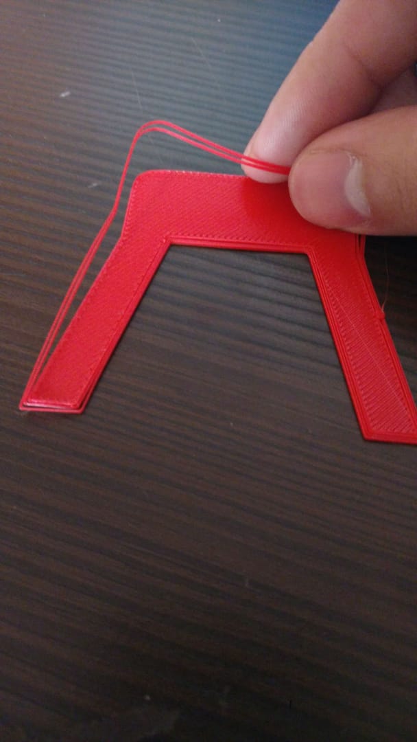

    Buenas a todos.
    Desde hace unos días tengo inconvenientes con mis impresiones. El relleno se ve como si fuera una linea punteada, la pieza sale con capas un poco separadas, en otras ocaciones se me separa el filamento como si fuesen líneas.
    Intente cambiando temperatura variando desde 185 A 210, cambie la boquilla del estrusor, velocidad tanto de relleno como de la pieza y también el patron de relleno.
    Adjunto imágenes. Les agradezco su comentario!.

    Parece como si a una altura determinada rozara con algo, mira que estén todas las guías bien engrasadas, que la impresora no se mueva, o sea, que este todo bien atornillado.
    De todas formas, yo le pondría más relleno.

    También puede ser por corrientes de aire, etc.

    Hola Solimán, que tipo de engrase recomendas? El ajuste de tornillos lo realize y no hubieron cambios.

    Es que no se como funciona exactamente tu modelo, cada uno es diferente.)
    En otros modelos suele ser porque se mueve la bandeja o toda la estructura, por eso digo que revises todo lo que sea tornillería y las zonas metálicas que rocen por si necesitan vaselina de motor, o algo parecido.
    Mira en tu manual a ver si habla algo del mantenimiento de las piezas.
    O mirar que el filamento no sea el que tira del cabezal a esa altura.
