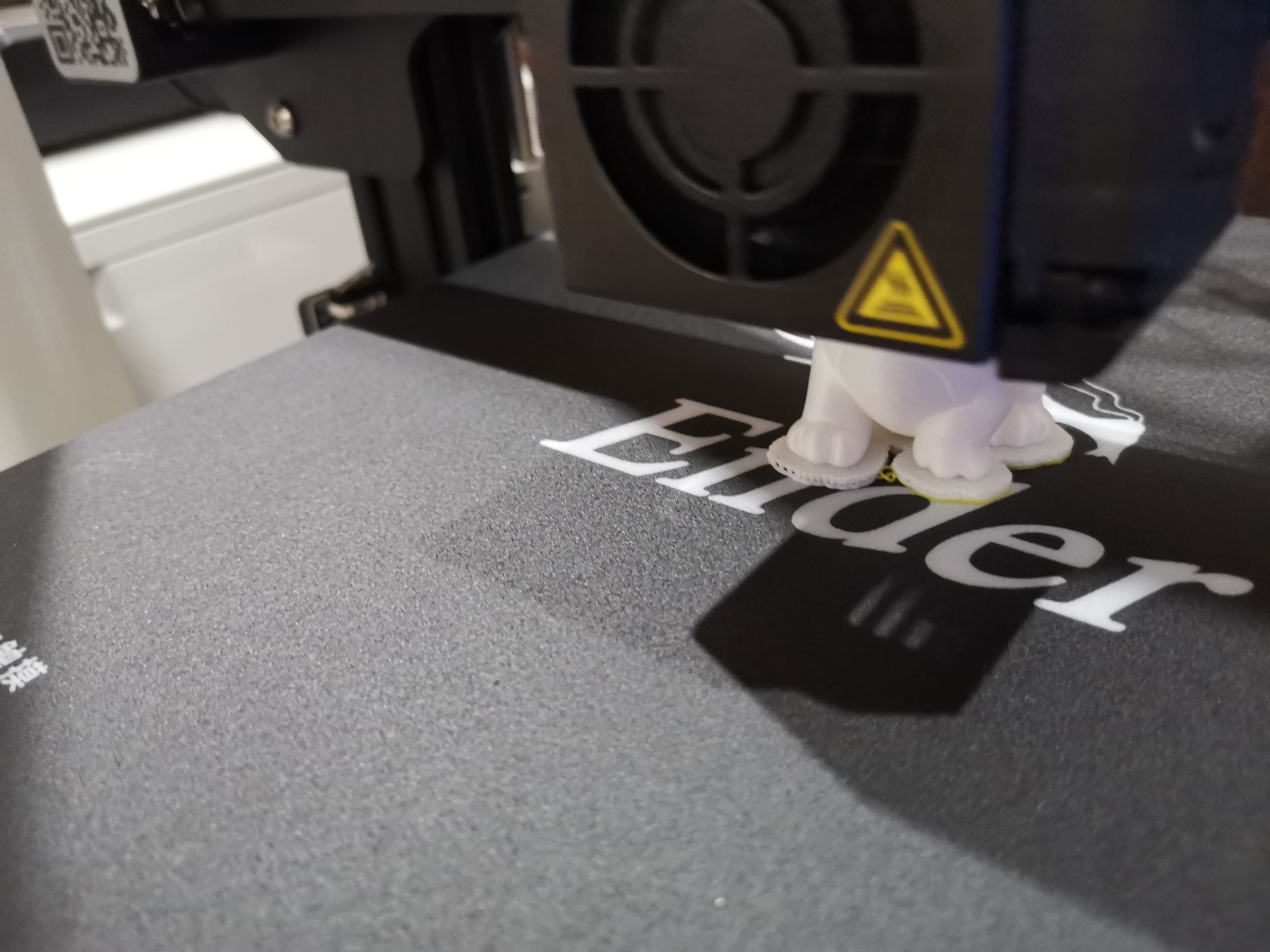

    Hola, buenas soy nuevo con esto de la impresión 3d.Acabo de terminar el montaje de la Ender 3 pro, y estoy ahora mismo con el test de prueba. Me gustaría que me dijeseis porque debajo de las patas del perro hay una capa como de 1mm.No esta bien de altura la cama?
    Gracias espero vuestra respuesta.

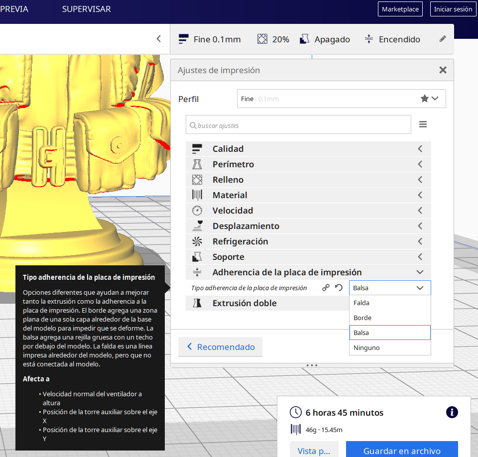

    Eso será por el Slicer. no sé si utilizas CURA u otro programa.
    Si no me equivoco eso es una base que se puede seleccionar en lugar de Adherencia de la placa de impresión (en CURA) llamada BALSA

    Gracias por responder.Esta figura es la que viene como ejemplo con la impresora.Me imagino que como dices estara así configurado.

    Pues si es eso, solo tienes que cambiar la opción y ponerla en Falda, Borde o ninguna (si es que utilizas CURA, claro).
    Correcto era eso. 1000 gracias.
