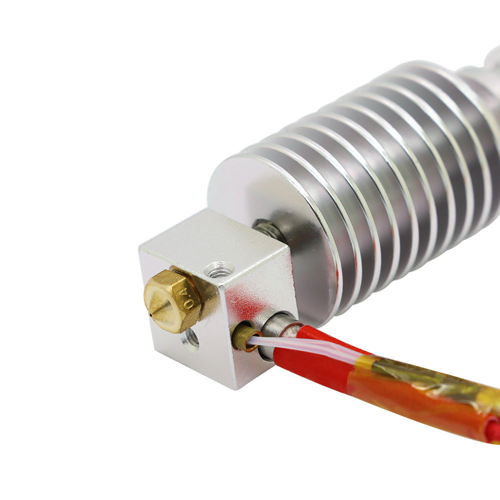

    Instados los mofets, la impresora funciona, quiero decir que no esplota, pero al indicarle que caliente el hotle a 200 grados continua subiendo y no se porque no se detiene. Gracias .

    Pues será por que el cabezal no registra bien la temperatura. Si lo tienes puesto por ejemplo a 200, cuando pasa de ese valor se tendría que parar para luego volver a subir.
    No creo que sean los Mosfet.
    Tendrás que mirar el Hotend y a ver si el termistor o como se llame lo que detecta la temperatura, funciona bien.
    Creo que es el tubito blanco más pequeño.
