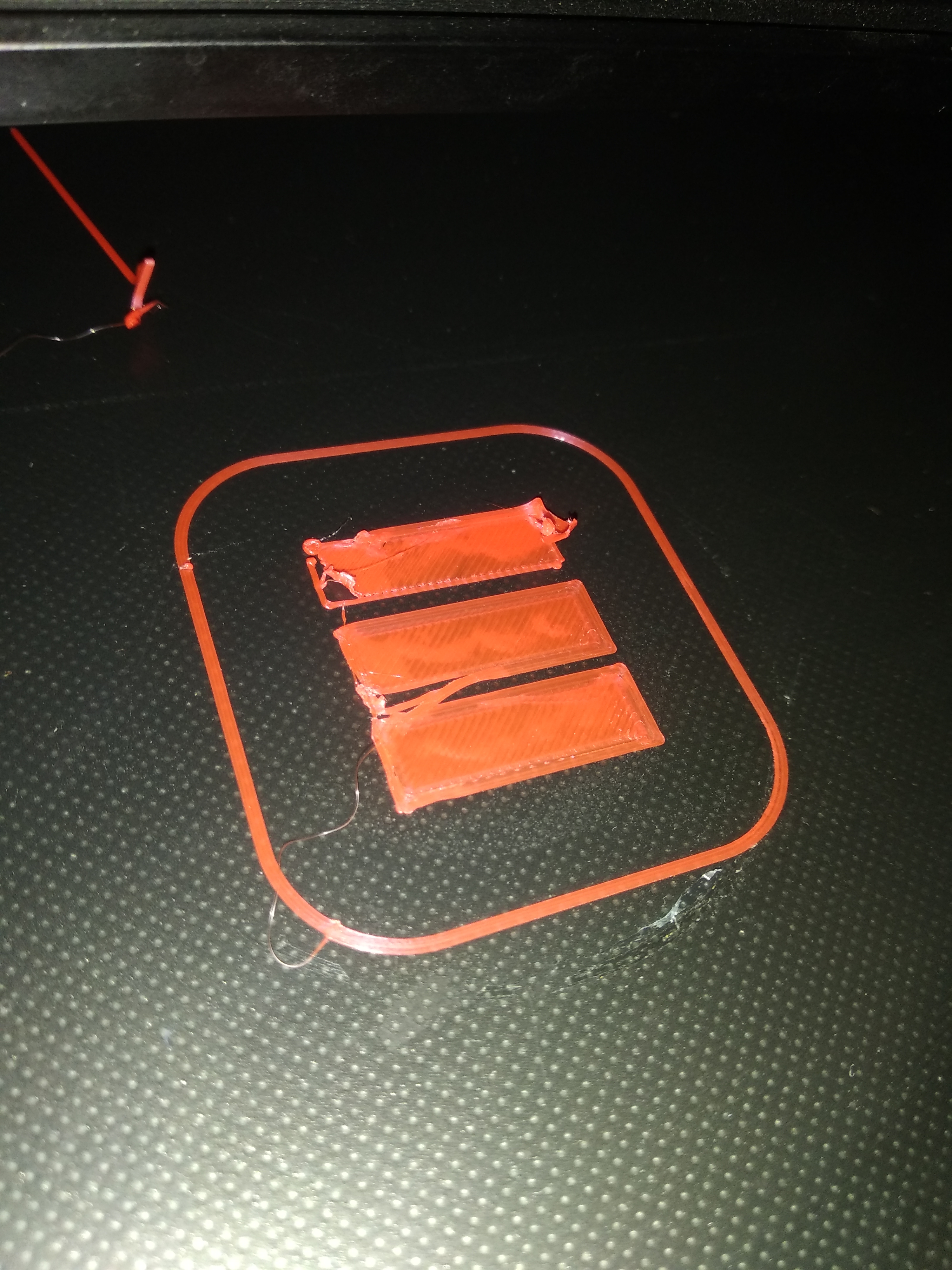

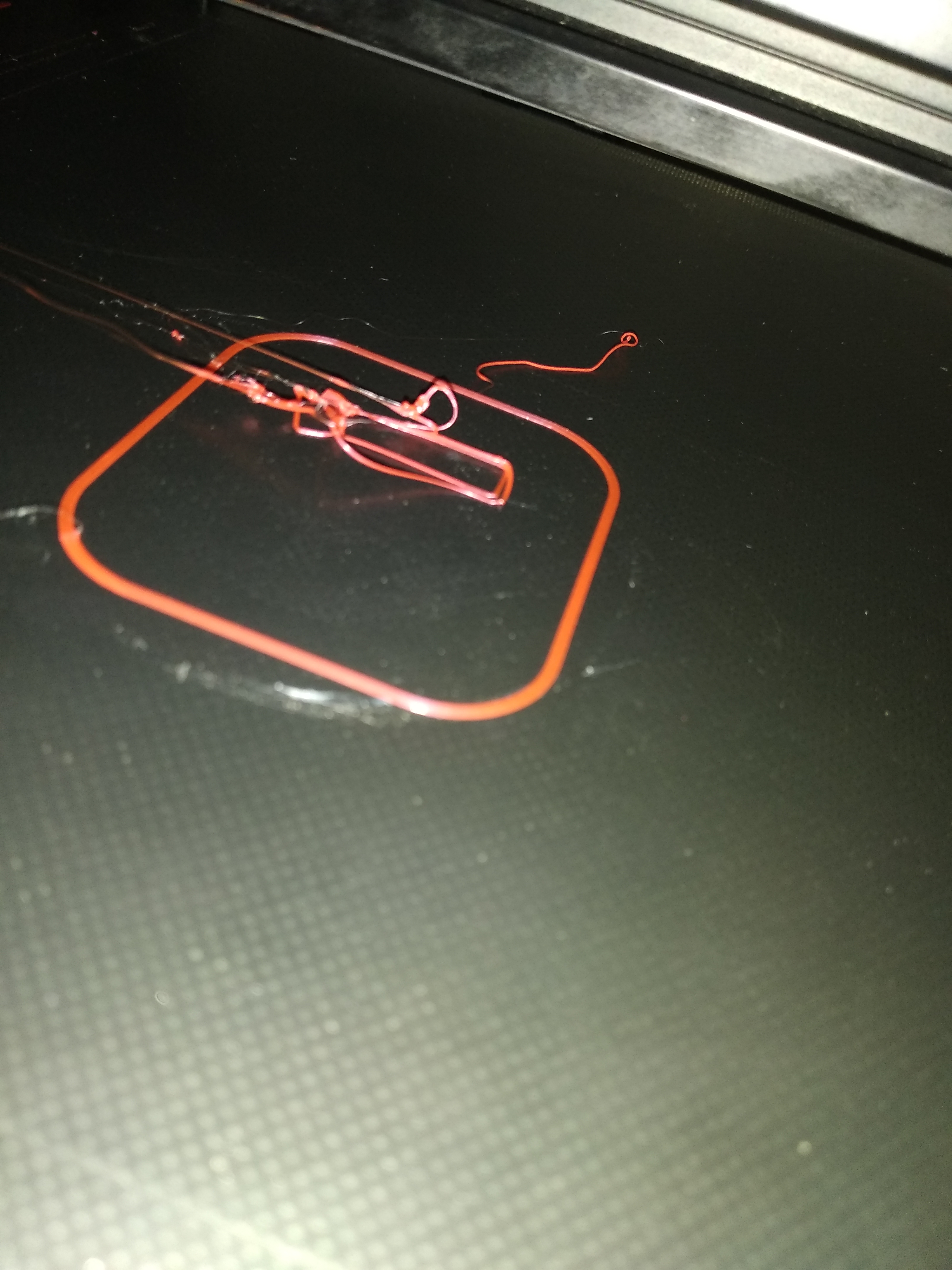

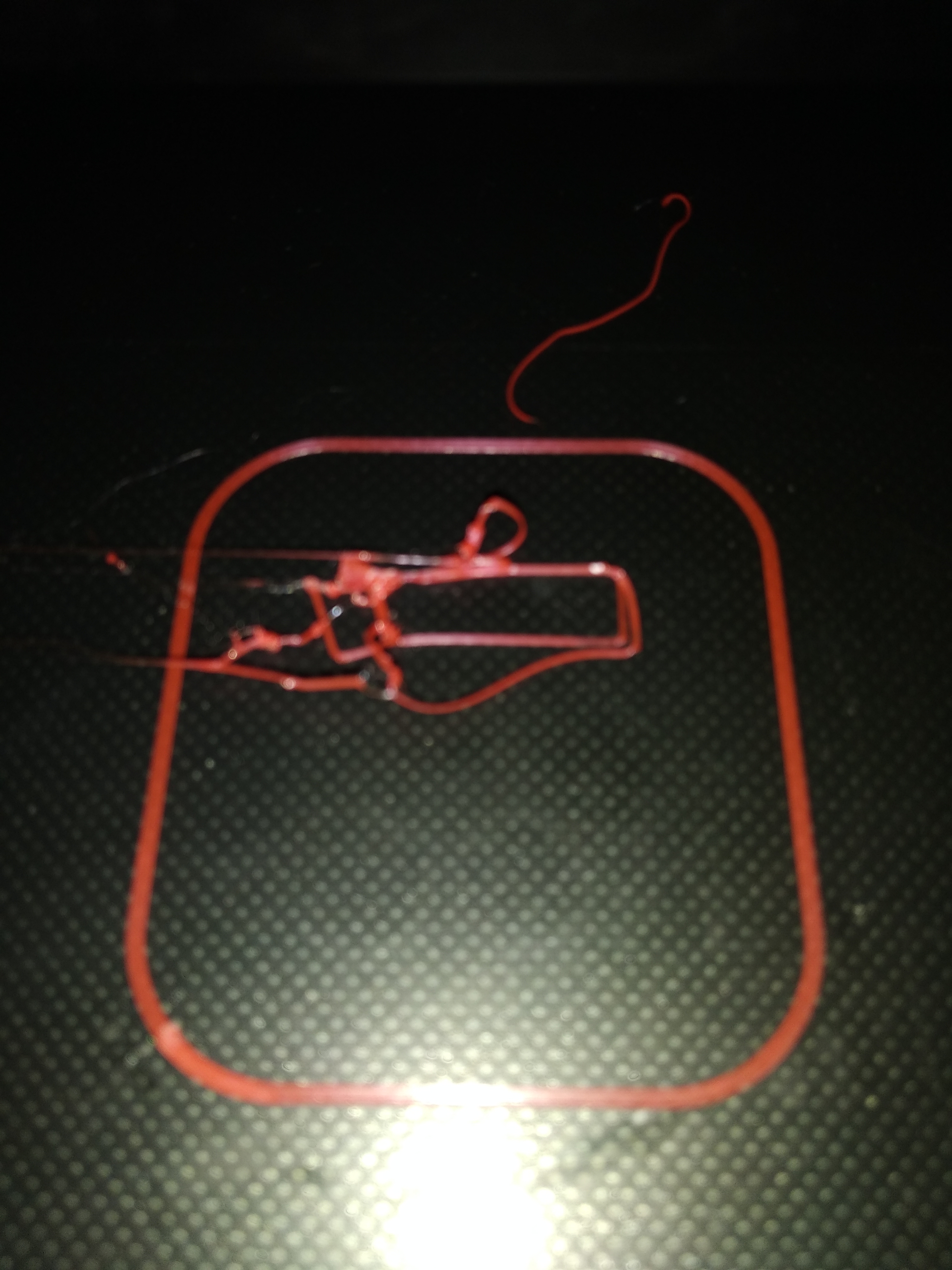

    Unhappy Ender 3 problemas capa inicial
    Tengo problemas con la capa inical la primeras imagen están a una velociadad 100 Clic en la imagen para ver su versión completa.
Nombre: IMG_20191017_095226.jpg
Visitas: 250
Tamaño: 3.83 MB
ID: 229362Clic en la imagen para ver su versión completa.
Nombre: IMG_20191017_095237.jpg
Visitas: 228
Tamaño: 3.37 MB
ID: 229363Clic en la imagen para ver su versión completa.
Nombre: IMG_20191017_095231.jpg
Visitas: 301
Tamaño: 3.17 MB

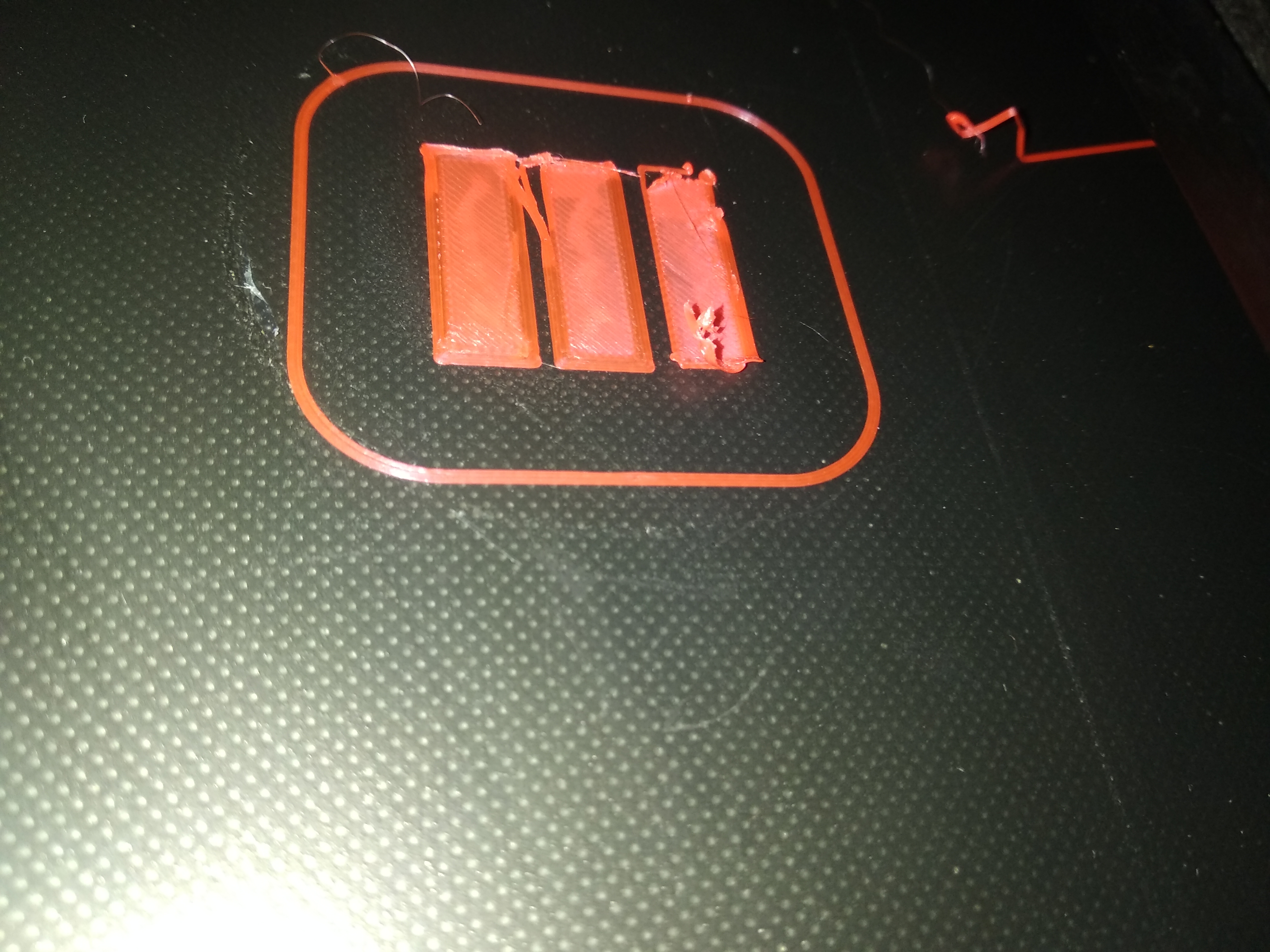

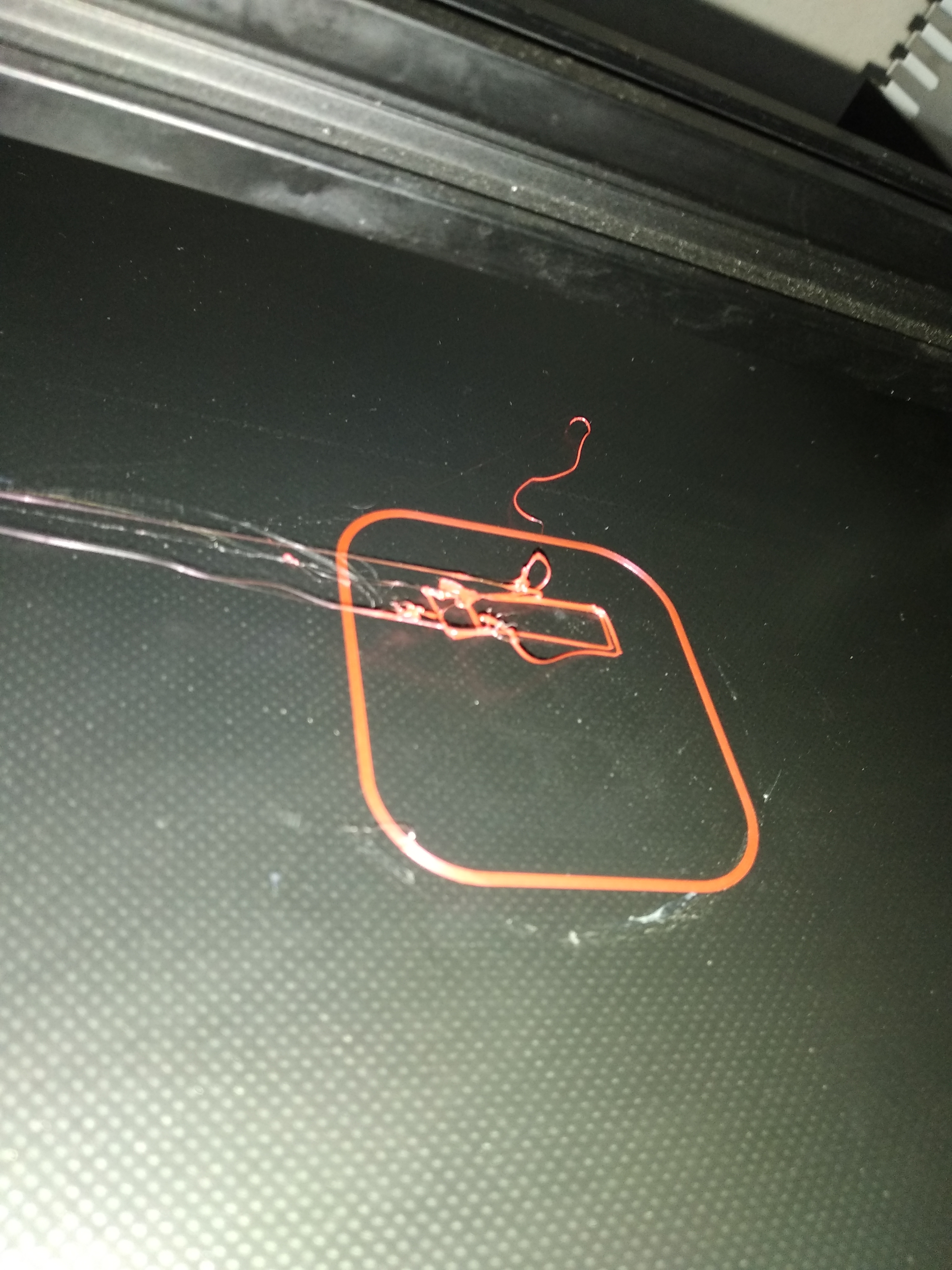

ID: 229364 la ultimas imaganes con mejor termida a velocida de 50Clic en la imagen para ver su versión completa.
Nombre: IMG_20191017_102326.jpg
Visitas: 311
Tamaño: 3.76 MB
ID: 229365Clic en la imagen para ver su versión completa.
Nombre: IMG_20191017_102329.jpg
Visitas: 277
Tamaño: 3.62 MB
ID: 229366 eb cura versión 4.3.

    Si es cristal, hay que rociar primero una capa de laca de la sencilla.
    Si es metal la base, puede ser que tengas sucia la boquilla. Límpiala bien antes de empezar.
    Si no es eso, puede ser que la bandeja este más separada de lo normal.
    Lo normal es que pase una hoja de papel rozando un poco entre bandeja y Nozzle.

    El ponerle laca, se hacen unos momentos antes de empezar la impresión. la laca no debe de estar luida en el momento que empiece, pues entonces también se resbala el filamento.
    Y tampoco hay que dejarla mucho tiempo y que se seque y no haga efecto.
    De todas formas, prueba con otro objeto nuevo, por ejemplo un cubo, para ver si es problema de la placa que esté inclinada, o es el modelo que tiene una mala planificación en el CURA (slicer).
    Hay otras opciones, como crear una base para los modelos, donde se crea una capa de varios milímetros de base, y luego se quita esa parte.
