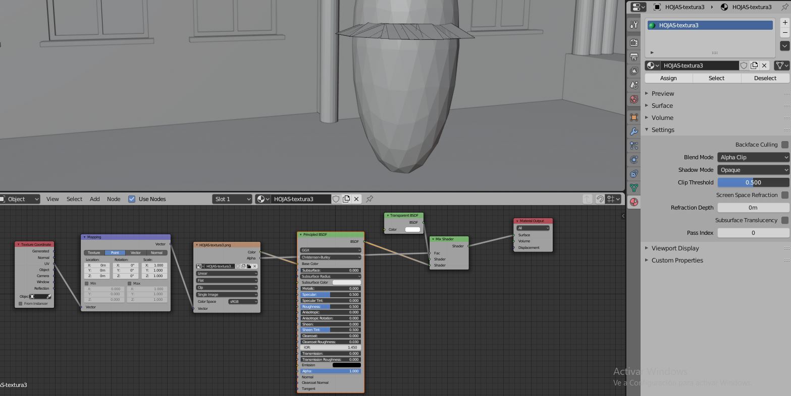

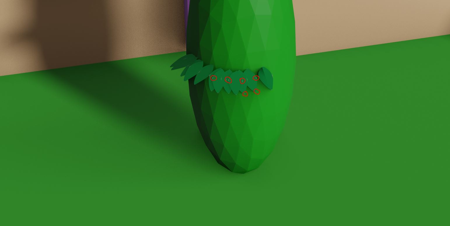

    Hola, estoy haciendo un arbusto pero a la hora de aplicar el material en el plano aparecen unos bordes blancos. En el archivo png esos bordes blancos no los tiene.
    Os dejo imagen y como lo tengo configurado. Estoy utilizando Eevee.
Nombre: problemapng.JPG
Visitas: 283
Tamaño: 44.1 KB
ID: 229359Clic en la imagen para ver su versión completa.
Nombre: problemapng2.JPG
Visitas: 523
Tamaño: 133.9 KB

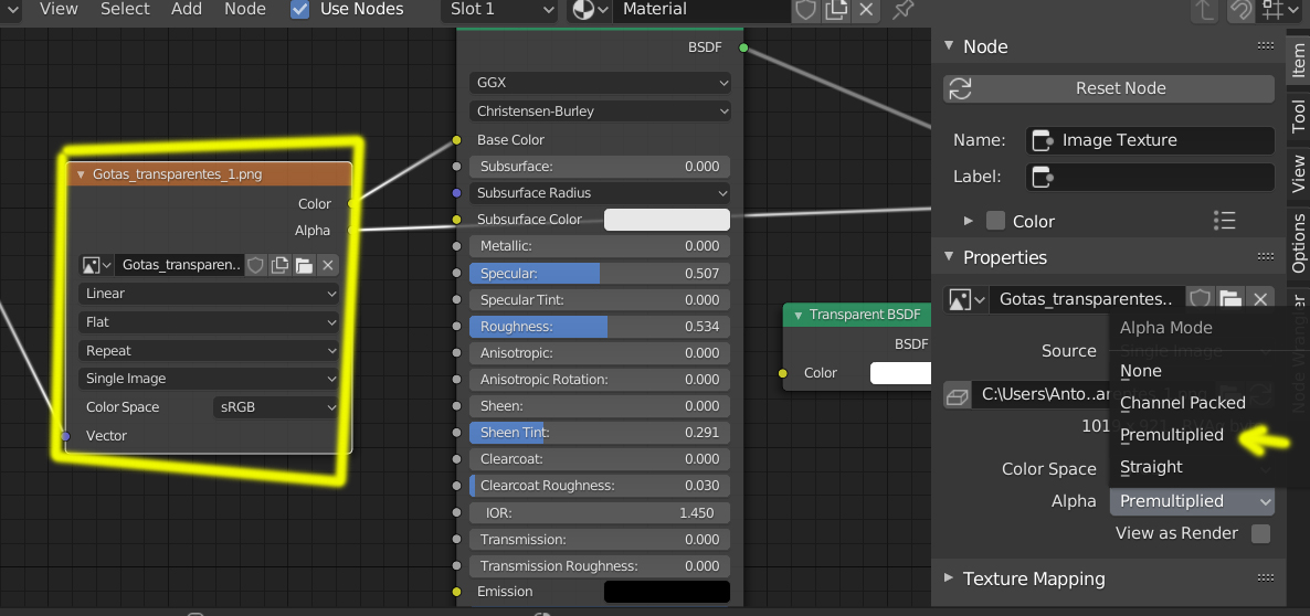

    En blend mode prueba con alpha blend o alpha hashed. Alpha clip no permite degradados en la transparencia.
    Sep 2019
    111
    68
    Bordes blancos en textura transparente en Blender
    No cambia nada. Me sigue apareciendo los bordes blancos tanto con alpha blend y alpha hased.
    22,360
    693
    7236
    Eso antes se arreglaba un poco con el premultiplicador creo.
    Eso está ahora en.
    Selecciona el nodo de textura de imagen presiona letra N (en el Shader Editor) y en el panel que sale a la derecha mira en Properties en la opción de Alpha
    Creo que sale en Straight y cambialo a Premultiplied
    De todas formas, prueba con otra textura pues aunque no lo veas, puede tener mal los alpha.
Nombre: straight.jpg
Visitas: 1836
Tamaño: 277.5 KB
  5. Gracias jvegim Agradece este post
  6. #5
    Sep 2019
    111
    68
    Solucionado, muchas gracias. Había que hacer lo que decías, cambiar de Straight a Premultiplied.
