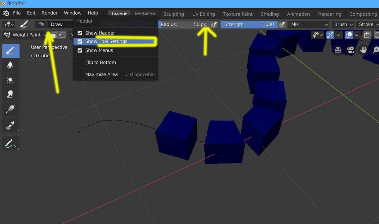

    Por cierto, si quieres que te salgan los valores de las herramientas en la parte superior, solo acerca el puntero del ratón en la parte superior y con clic derecho te sale la ventana de Show Tool Settings
Nombre: tools.jpg
Visitas: 970
Tamaño: 379.2 KB
    Y prueba utilizando el MIX.
    Y pensar que actúa sobre los vértices del modelo. Si tiene pocos, poca cosa puedes hacer.
