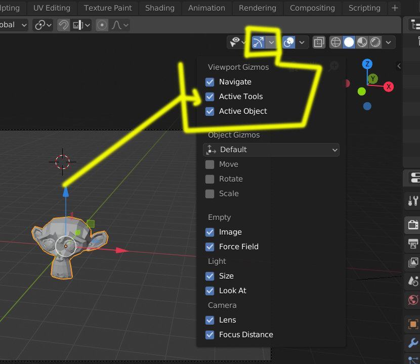

    Hola, me gustaría saber que tecla he pulsado para que se desactivara la visualización del cursor 3d. Ya que no puedo mover los objetos en los ejes X Y Z de manera recta. Os dejo una imagen. (En rojo es lo que no me aparece.)

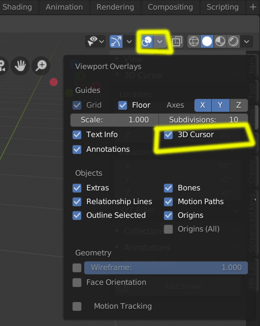

    Y si no lo ves de esa forma, asegúrate de que lo tienes activado en los Overlays

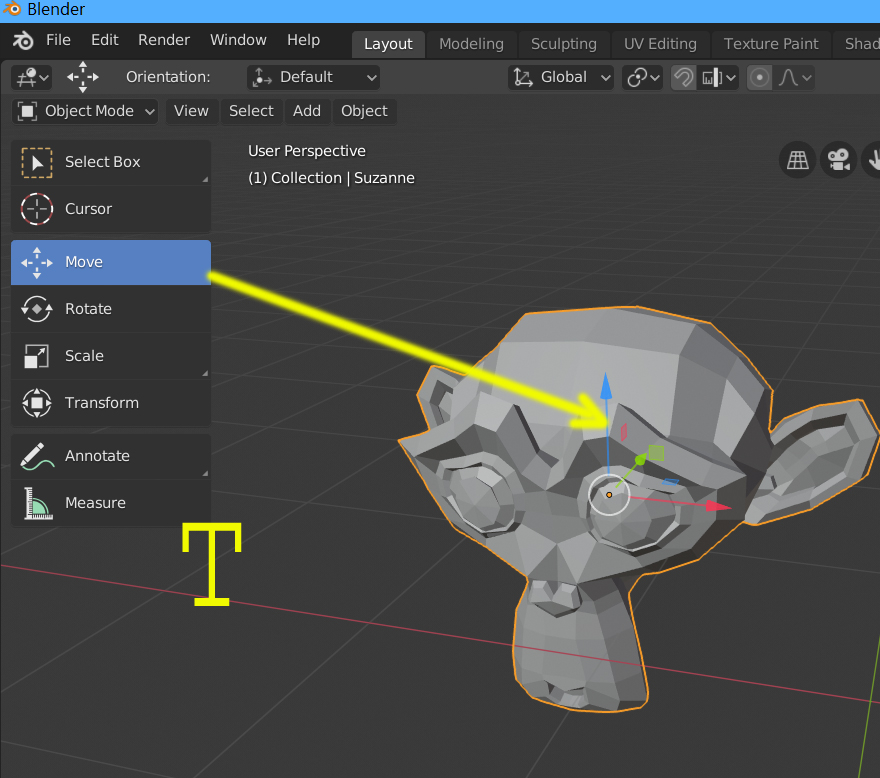

    Y si te refieres al tirador o manipulador de coordenadas, se activa desde el panel de la izquierda (Move).

    Gracias por la explicación. Me refería al tirador de coordenadas (no sabía como se llamaba ). Lo solucioné con CRL+Ñ para que se mostrara en pantalla otra vez.

    Creo que el nombre correcto es GIZMOS

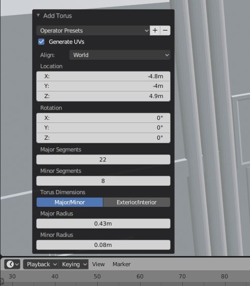

    Otra pregunta, aunque no tiene nada que ver con este tema. Sabes como hacer para que vuelva a aparecer el panel de configuración del objeto (adjunto imagen). Una vez muevo el objeto me desaparece, y me gustaría que volviese a aparecer para configurar el objeto en una orientación determinada.
Nombre: tool.JPG
Visitas: 77
Tamaño: 41.3 KB
    (Este panel aparece en concreto cuando creas un Torus.).

    No se puede, pero puedes crear uno nuevo.
    Una vez mueves o haces otra cosa, esa opción se desactiva.
