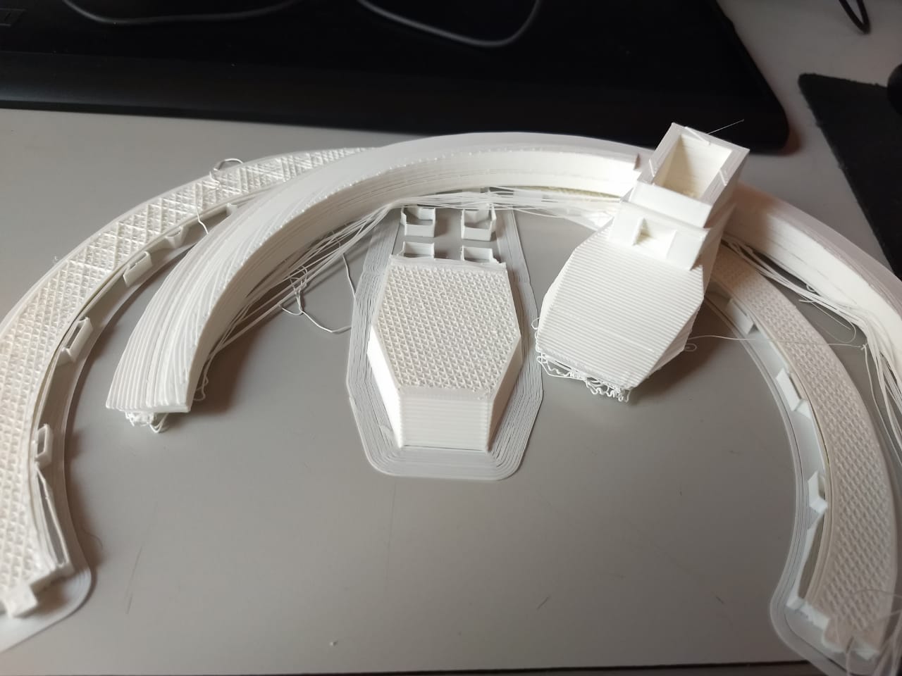

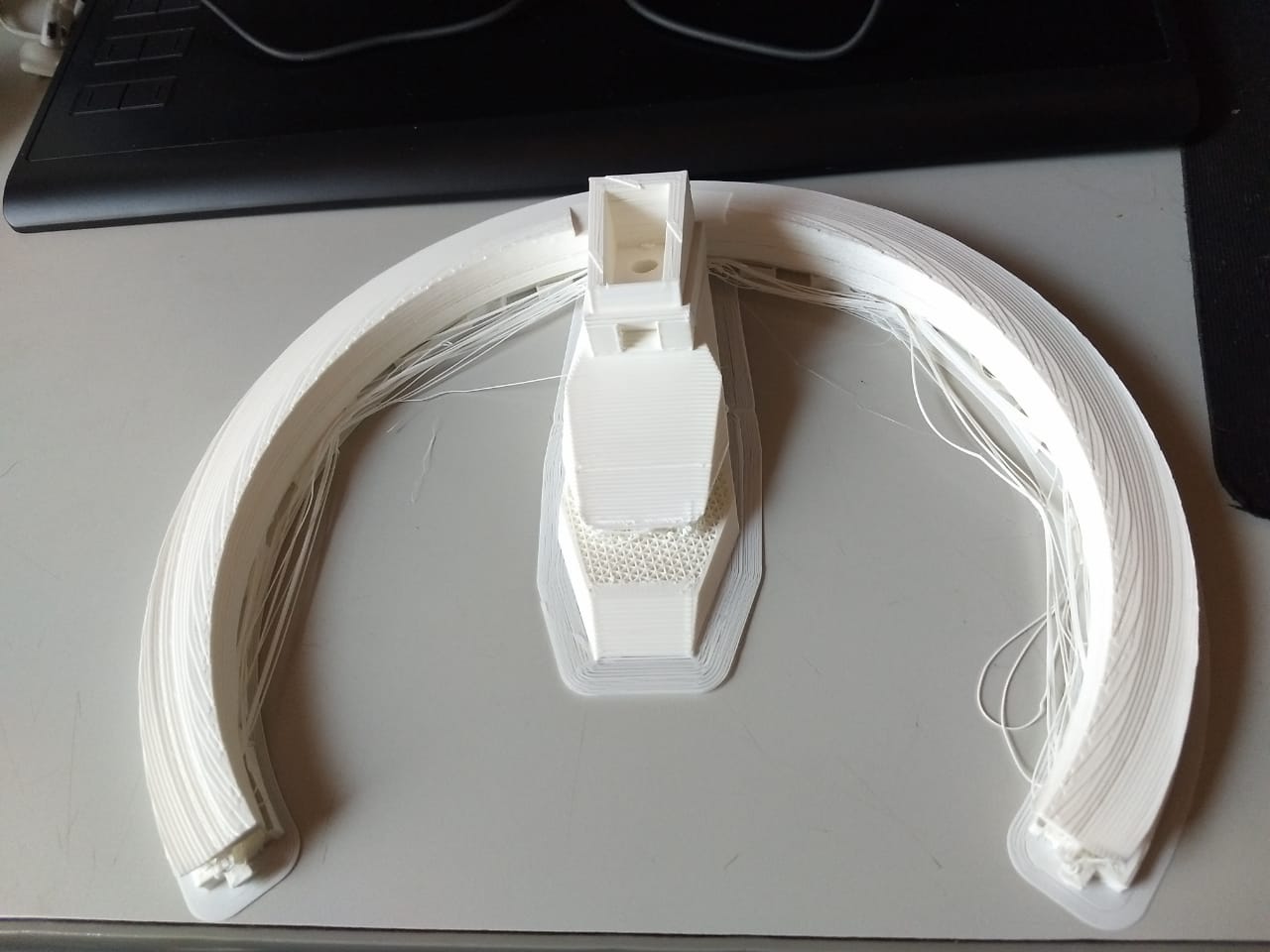

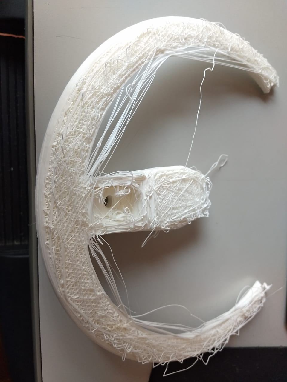

Hola! estoy aprendiendo a usar mi impresora 3d es de marca Anycubic 4max pro. Boquilla: 0.4. Hot end: directo. Estoy imprimiendo una pieza de 225mmx183 milímetrosx39mm semi-circular presentó los siguientes inconvenientes:
- la pieza se abrió aproximadamente por la mitad.

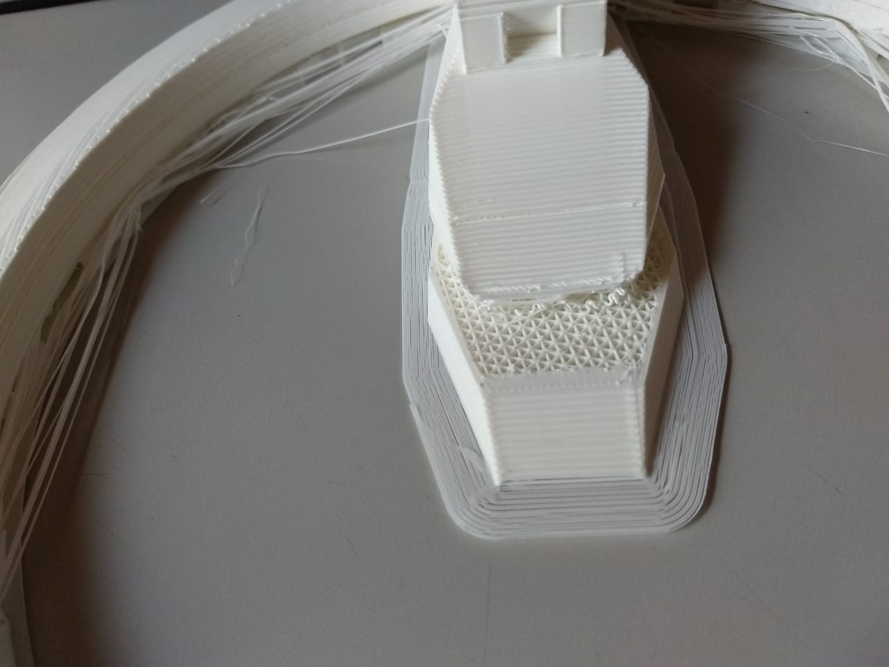

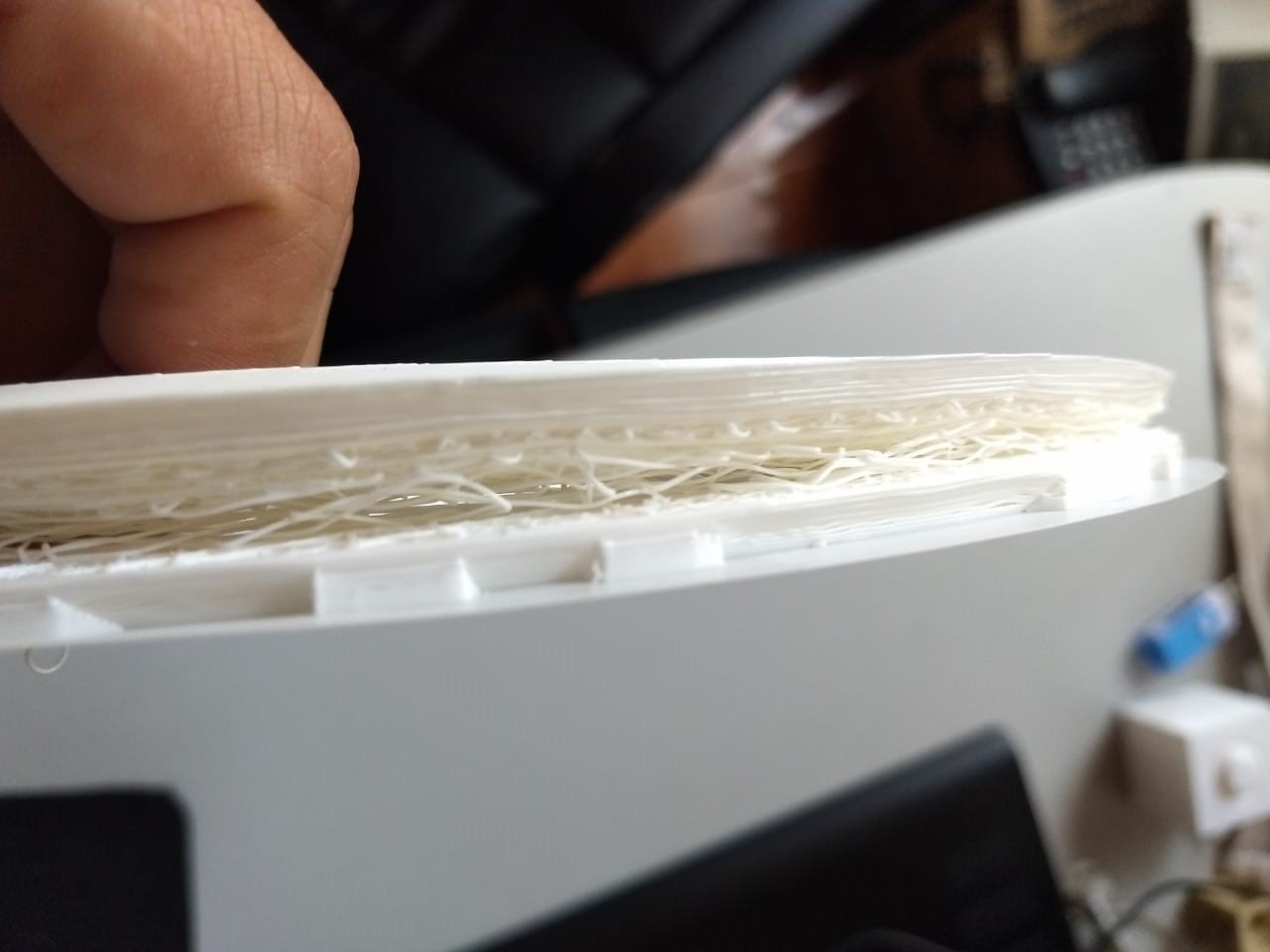

- hay zonas en las que aparecen capas despegadas.

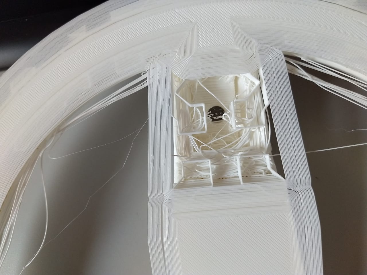

- tiene soportes en cruz tanto internos como externos, sin embargo generó una gran cantidad de hilos sueltos en la parte interna y me parece que faltaron capas por imprimir.
- en la zona central que hay un bloque hexagonal le faltan capas.

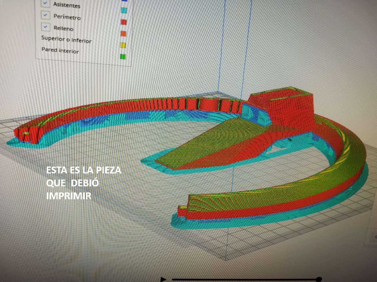

Estos son los parámetros de impresión que modifiqué, los demás son los estándar de cura:
- Material pla.
-altura de capa: 0.3 milímetros.
-grosor de pared 1.2
-relleno: 60%
-temperatura de impresión 204 grados (comprobado con test torre de temperatura)
-temperatura de la cama: 75 grados.
- Velocidad de impresión: 35 milímetros por segundo.
- Velocidad ventilador: 80%
- Distancia de retracción:6.5mm.
- Velocidad de retracción:25mm/s.
- Velocidad de desplazamiento: 65mm/5
- Soportes:angulo de voladizo 30 grados.
- Densidad de soportes : 6mm.
