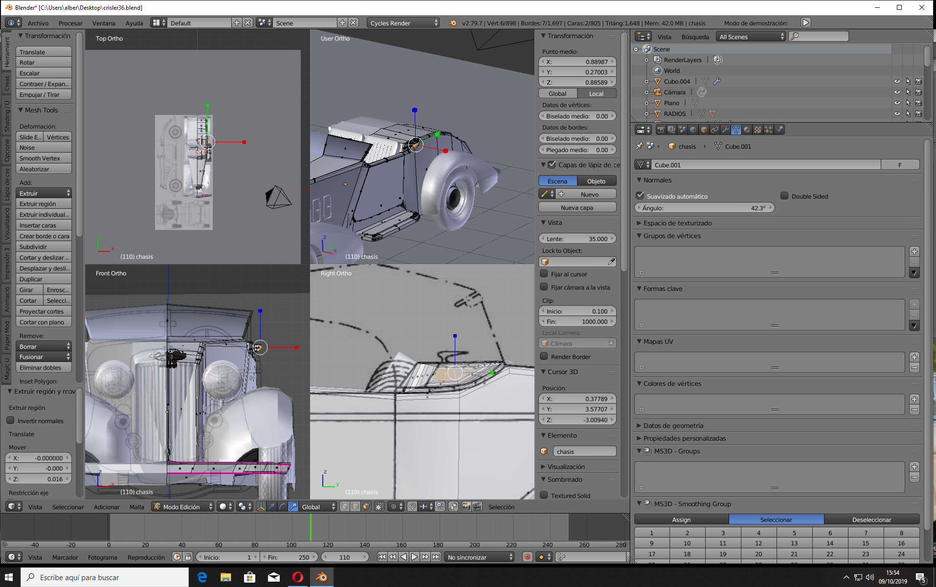

    Al hacer render meda mensaje de error ningun nodo

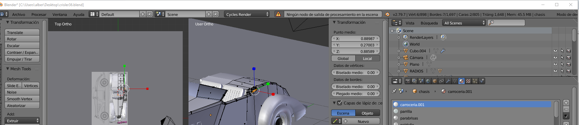

    Al apretar f12 para render, me sale ningún nodo de salida de procesamiento de la escena. Y no hace el render.

    Alguien me puede decir que es lo que pasa.

    Entra en el editor de nodos y crea un nodo composite o file output, con eso ya debería funcionar.
    No olvides marcar la casilla use nodes.

    Shazam e intentado lo que me dices pero nada, hice un video de lo que me pasa.
    https://youtu.be/rjrdbbg4mvc.

    Gracias por tu tiempo, entre la explicacion tuya y volver a ver el tutorial desde el principio, ya veo que no tengo ni idea de nodos xd, pero al menos lo he podido solucionar.
