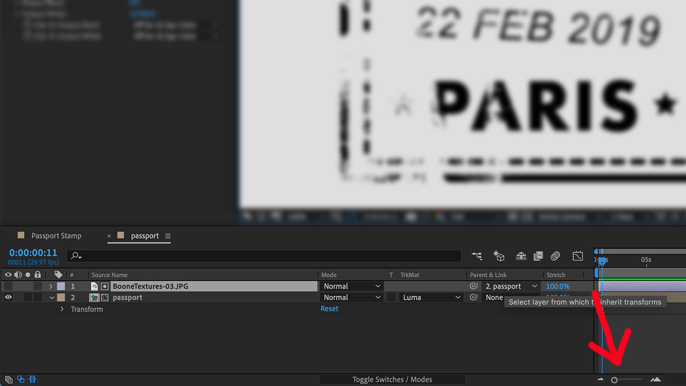

    No entiendo muy bien cual es el problema. Explícalo mejor. Supongo que querrás ver toda la barra de tiempo desde el principio hasta el final del proyecto. Si es, así tendrás que desplazar la bola que está entre dos iconos montañas que aparece en la parte inferior de la linea de tiempo. Te dejo, una imágen.

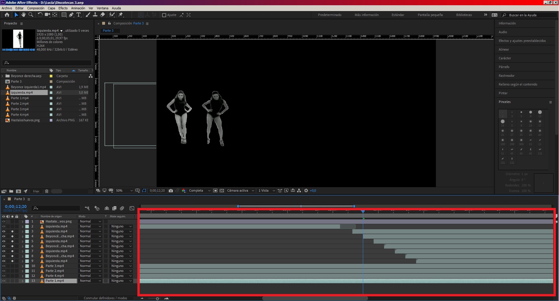

    No. Lo que quiero es esto, si es que se puede hacer.
    Según lo marcado en rojo en el archivo adjunto, que todo ese conjunto se vaya desplazando mientras la línea de tiempo o la duración del vídeo avance.

    Creo entonces no es posible. A no ser que en configuraciones se pueda modificar.

    Buenas, se que es un poco tarde, pero creo que aprender no tiene tiempo. Lo que estas pidiendo no es posible en After Effects por la simple razón de que cuando tu le das a la barra espaciadora o al 0, este tiene que cargar en ram los fotogramas con los cálculos que tenga que hacer con los diferentes efectos, mascaras, chromas, etc. por lo cual o tienes una memoria de terabytes y el proyecto es pequeño o más o menos podrás cargar entre medio minuto a minuto, como mucho un par de ellos. After es un programa de post producción, no de producción como Premiere o Davinci o incluso Camtasia ya que lo nombraron antes. Yo trabajo con el desde hace ya años y exceptuando en Motion Graphics que las composiciones pueden llegar a 20 segundos "cosa muy rara" en post producción las escenas que te dan para trabajar son de apenas segundos, entre 1 a 5. Si es verdad que te puedes encontrar con alguna escena un poco más larga, pero por cuestiones de montaje siempre se suelen poner escenas cortas para poder meter al espectador en la historia. Por tanto después de tanta perorata lo que te vengo a decir es que este programa no necesita esa implementación ya que no se usaría.
    Espero haberte ayudado, un saludo.
