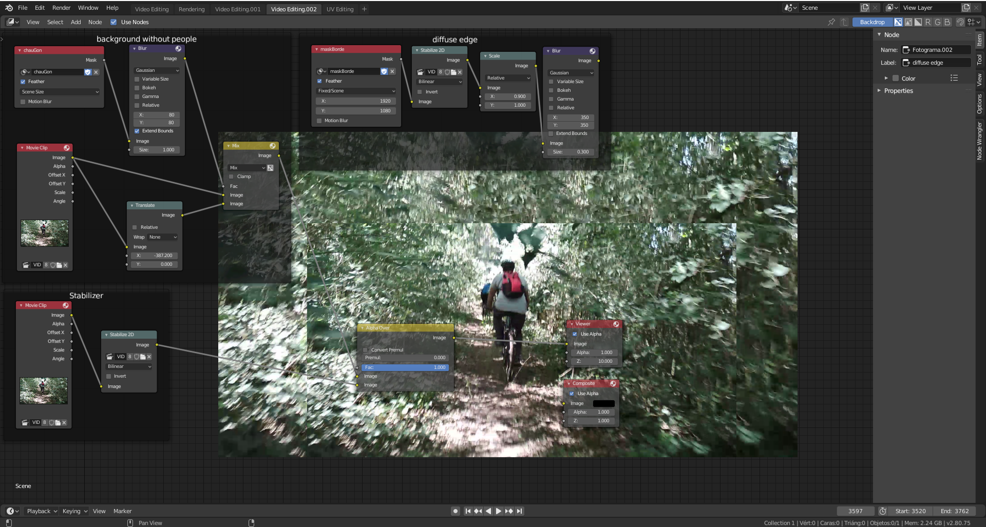

    Hola. Estoy editando un video y lo he estabilizado, pero no quiero escalarlo para que no ocupe toda la pantalla, ya que al estabilizar se pierden los bordes. Mi idea es poner el mismo video sin estabilizar de fondo, lo cual he logrado hacer. Sin embargo, ahora quiero difuminar el borde del video que quedó encima, pero no lo estoy logrando correctamente.

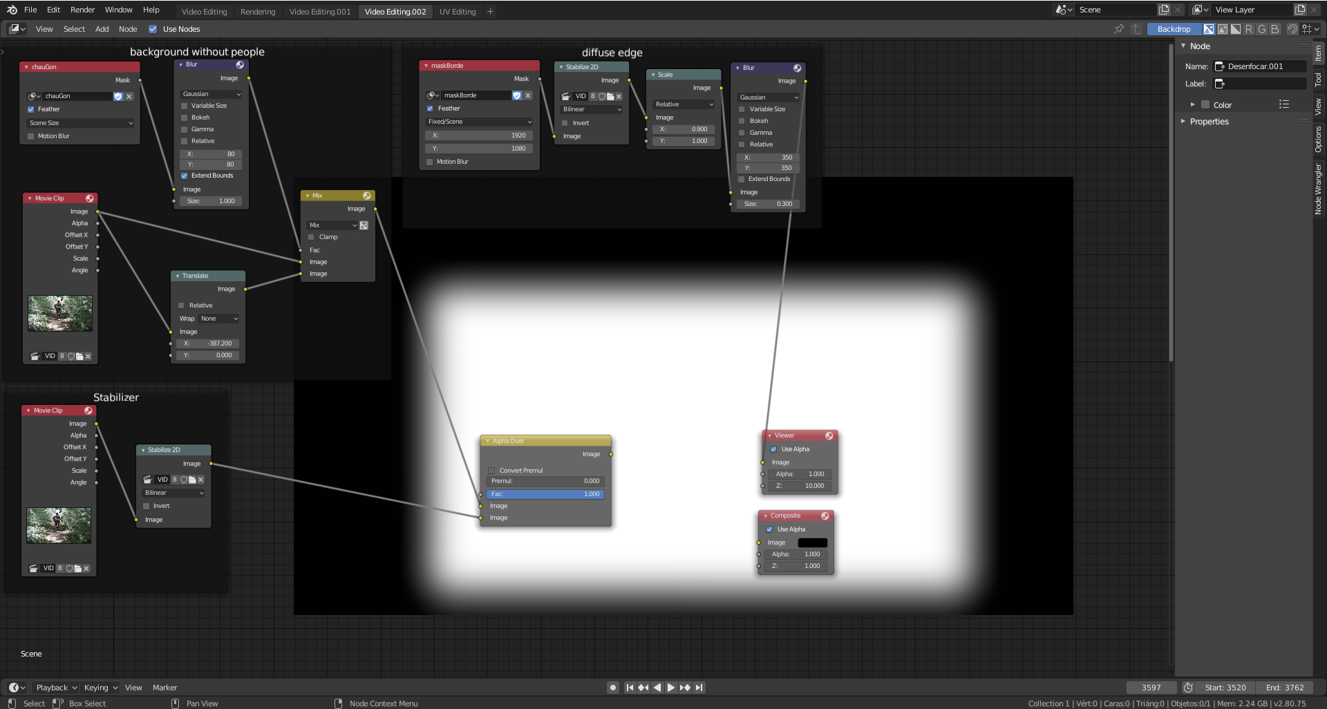

    He intentado usar una máscara, pero corta más de lo que quiero y no entiendo por qué. Además, el borde no se pierde tanto como debería. Adjunto algunas fotos para que puedan entender mejor mi problema.
    En la primera foto se puede ver el resultado de la composición con el borde duro:

    En la segunda foto se puede ver la máscara que he intentado utilizar, pero no entiendo por qué se achica en la parte inferior al tamaño del video de fondo:

    Aquí te van algunas soluciones que puedes probar:
    En lugar de utilizar una máscara, puedes probar con el efecto "Desenfoque gaussiano". Ajusta el valor hasta que obtengas el efecto deseado y aplica el efecto solo en la capa del video que está encima de la capa del video sin estabilizar.
    Puedes intentar duplicar la capa del video que está encima y aplicar una máscara en la nueva capa para eliminar los bordes no deseados. Luego, aplica un efecto de desenfoque a esta nueva capa.
    Otra opción es utilizar la herramienta de selección libre en la máscara y dibujar la forma que deseas para la máscara. Asegúrate de que la opción "Unir" esté activada en la herramienta de selección libre y ajusta el tamaño de la máscara para que cubra solo los bordes que deseas difuminar.
    Espero que alguna de estas soluciones te ayude a solucionar tu problema. ¡Buena suerte!
