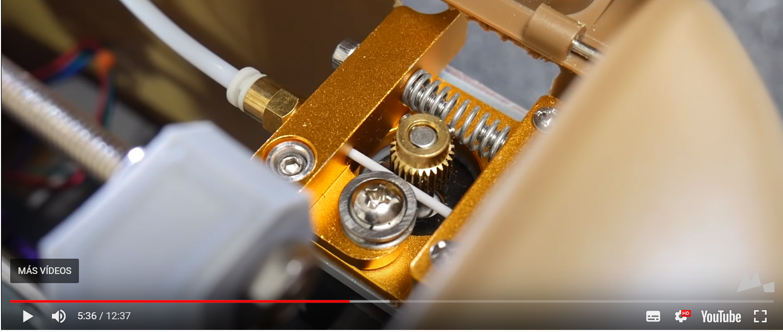

    Hola, ya he montado mi impresora, pero el tubo blanco por donde pasa el filamento se sale aun teniendo puesto el enganche que lo sujeta, y se sale, eso impide que imprima. Por favor, ayuda.

    No sé si tiene algo que ver el tubo por el que pasa el filamento con que el cabezal no lo arrastre bien, en teoría aunque el tubo estuviera suelto, el filamento si está bien puesto, debería de funcionar.
    Otra cosa puede ser que tengas el cabezal obstruido y por eso no te funcione.

    Hola. Es posible que tengas el racor dañado? En principio el racor lo sujeta con unos dientes así que no es posible que se salga si no esta dañado.
    Muchos racores de estos chinos se rompen cada dos por tres, verifica si es eso.
    El que tengas un tapón no tiene porque hacerse salir el tubo, en mi bowden no me sucede con los tapones, el racor tiene que sujetarlo bien. Un saludo.
