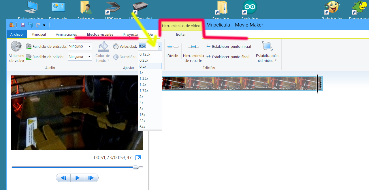

    Yo eso lo hago con MOVIE MAKER de Microsoft pero ya no hay forma de encontrarlo para descargar (oficialmente). https://support.microsoft.com/es-es/...e-for-download
    Hay un enlace de un particular, donde lo puedes descargar.
    https://mega.nz/#!uZkyGLRK!YbeaIx7Fv...AWsqn6s-pxP8C4
    Salen varios programas en la instalación, y es mejor elegir solo Movie Maker, pues las demás ya están obsoletos.
    Y es tan fácil como abrir luego el vídeo en Movie Maker y en Herramientas de vídeo, cambiarle la velocidad.

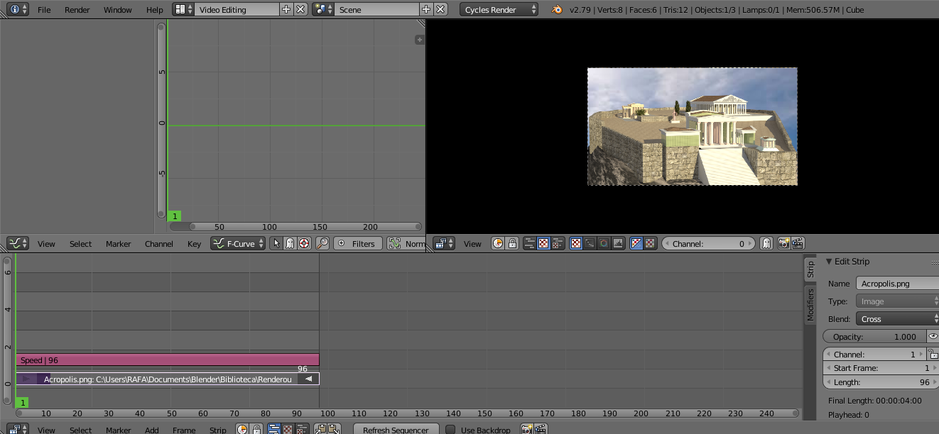

    Sí, también puede ser una manera
    Pero el Video Editing tenemos el efecto Speed Control, eso permite renedrizar unos pocos frames y después alargar su duración
    Adjunto una imagen
    He renderizado solo 10 frames de un movimiento de camara, ya se que hay que acabar de ajustar la posicion de algunos objetos, y con Speed Control alargo elclip hasta 72 frames
    Me parece util para sincronizar la imagen con el audio que añadire después
    En fin, es otra manera de economizar recursos
    No se como funcionara con la animación de un personaje pero ya lo probare.
