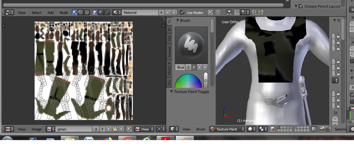

    En la fotografía que mando, puedes ver que en la ventana UV/Image aparece el Unwrap del nuevo material y debajo de ella la UV map del cuerpo del avatar. El Unwrap del nuevo material está superpuesto al del avatar. Los he separado con p
Nombre: pregunta foros.png

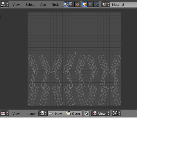

    Este es el Unwrap del material
Nombre: pregunta foros1.png
Visitas: 78
Tamaño: 37.1 KB

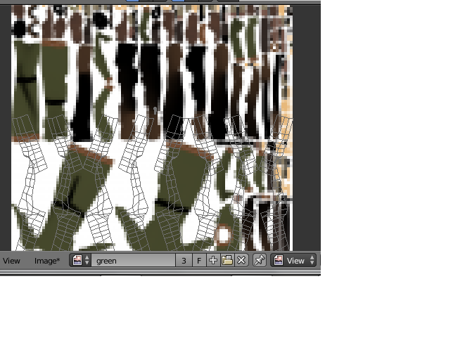

    Pero cada vez que entro en Texture Paint me aparece debajo del Unwarp el UV/map del cuerpo del avatar. En Image aparece green (UV/MAP), aunque la elimino con la X, el material del nuevo objeto no GUARDA esa eliminación:
Nombre: pregunta foros2.png
Visitas: 64
Tamaño: 54.8 KB

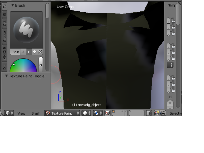

    Y con la textura del cuerpo del avatar copiada en el nuevo objeto:
Nombre: pregunta foros3.png
Visitas: 86
Tamaño: 104.2 KB
