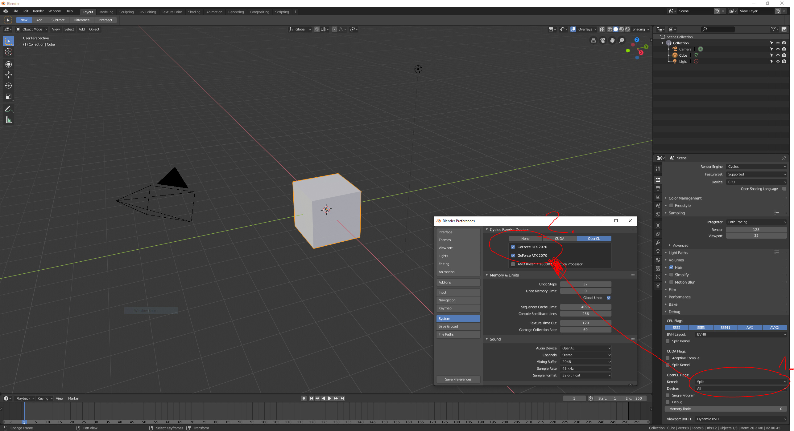

    Hola, tengo un problema con Blender y esta librería, no detecta la GPU (GTX 750 en el sobremesa (solo detecta Cuda), r5 m430 o Intel 550 en el portátil) y no puedo usar Cycles en el portátil con su GPU, he probado a poner en el CMD de Windows set cycles_opencl_test=all pero no funciona, en Blender artista he encontrado esta imagen, pero la opción debug no existe.

    Nvidia también funciona con OpenCl, pero no sale en las opciones de preferencias. La del portátil, que es la que me importa, es una AMD y no aparce para poder renderizar por gpu.
