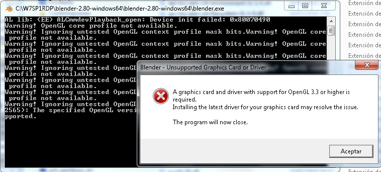

    A muchos os puede haber ocurrido que habéis intentado hacer correr la última versión de Blender (2.80) sin éxito debido a que la tarjeta gráfica no cumple los requerimientos mínimos.
Nombre: errorBlendergraphicscard.jpg
Visitas: 479
Tamaño: 103.9 KB
    Para solucionarlo, hay un pequeño truco que por lo menos hace que el programa funcione aunque no sea a la velocidad deseable, pero que al menos puede servir para hacer pruebas o seguir algún tutorial sencillo, cuando no tengamos un ordenador más adecuado a mano.
    Descargar este archivo y copiarlo en la raiz de la carpeta desde donde corre Blender (ya sea la versión instalable o portable), luego hacer dobleclick en el ejecutable (blender.exe) y.voilà.
    link descarga dll:
    https://www.dropbox.com/s/7zeosucks0...gl32.dll? Dl=0
    Saludos!.

    Gracias compañero. ¿Y para Mac? ¿Funciona o hay un equivalente?

    Supongo que no funcionará en Mac, aunque no puedo probarlo. He hecho alguna búsqueda para Mac, pero no he encontrado nada parecido, me temo.

    Gracias de nuevo; malas noticias para los usuarios de Apple, cuando actualicen se lo pensarán dos veces.
