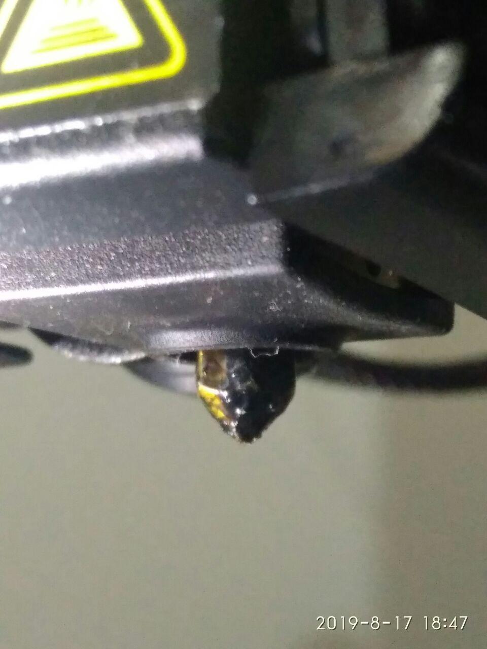

    Pues me parece que es este el problema; lo siguiente que iba a preguntar es si es posible que la cama se combe, ya que al hacer lo del folio, en el centro hay más espacio.
    ¿en cuanto al cristal se pondría directo sobre la base que se calienta o la parte superior que trae el logotipo?
    Este es el estado actual de la boquilla, lo negro es filamento pegado.

    Este presisamente parece ser el problema. También parece que la cama está combada, cuando nivelo correctamente en las esquinas en el centro hay más espacio.
    Lo de poner cristal ya lo habia contemplado como posivilidad.
    Esta es la boquilla en este momento

    Eso parece, por la cantidad de plástico fundido y quemado que tiene alrededor.
    Yo compraría unas cuantas que son muy baratas y dan menos faena que limpiarlas y asegúrate de apretarlas bien cuando pongas la nueva con todo bien limpio.
