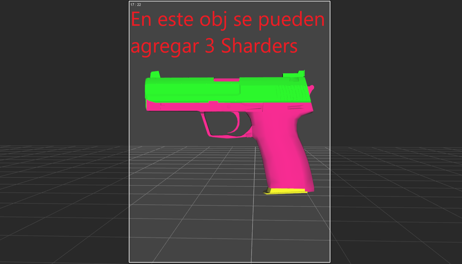

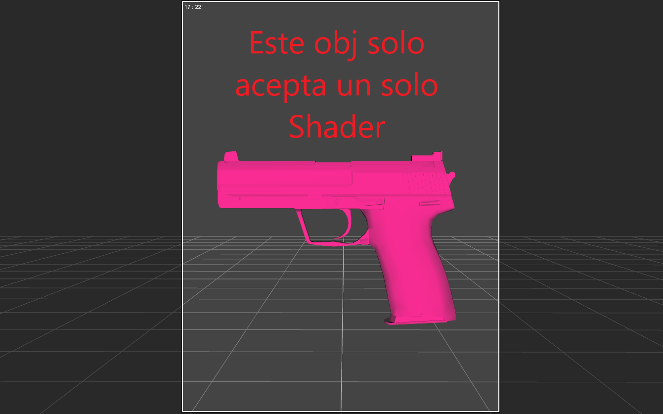

    Hola. A veces descargo archivos obj que me permiten agregar diferentes shaders a un mismo modelo, pero en ocasiones, el archivo ya viene unificado.
    Soy muy nuevo en esto del renderizado, espero explicarme bien.
    Digamos que descargo un archivo obj y quiero agregar varios shaders de mi galería, pero cada vez que agrego un shader se aplica a todo el modelo.
    Adjunto dos imágenes para ilustrar mi problema.
    ¿Hay alguna forma de editar el archivo para agregar diferentes shaders en lugares específicos del modelo?
    Actualmente uso Daz3D para renderizar.

    Sí, hay varias formas de agregar diferentes shaders en lugares específicos del modelo. Una opción es separar las partes del modelo que desees aplicar diferentes shaders y guardarlas como objetos individuales. Luego, puedes aplicar los shaders deseados a cada objeto por separado.
    Otra opción es usar la herramienta de pintura de texturas para asignar diferentes shaders a diferentes áreas del modelo. Esta herramienta te permite pintar directamente sobre el modelo y asignar diferentes shaders a cada área.
    También puedes usar software de modelado 3D para separar las partes del modelo y asignar diferentes shaders a cada parte antes de exportar el archivo obj.
    Espero que estas opciones te sean útiles para solucionar tu problema.
