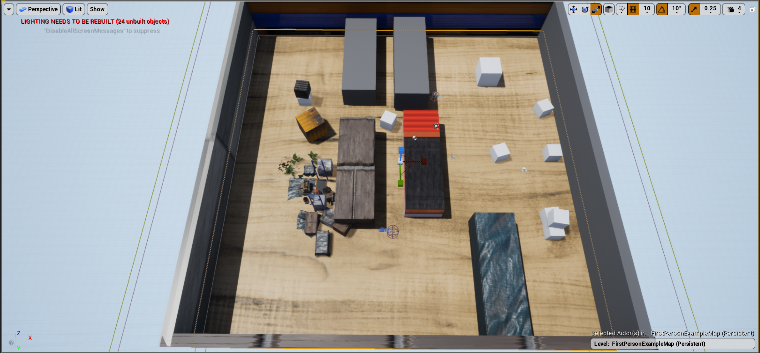

    Para empezar he tonteado un poco con todo lo que este tiene y me ha surgido una duda, cuando voy a poner una textura en el suelo (por ejemplo) sale demasiado grande, imagino que habrá una forma de hacer que ocupa menos y que se repita, quería saber como hacer para modificar su tamaño.
    Adjunto imagen para poder explicarlo mejor:
Nombre: texturafail.PNG
Visitas: 2770
Tamaño: 3.70 MB
    La textura que se ve en el suelo debería ser como parqué pero parece madera normal porque es demasiado grande ese es el problema que me gustaría arreglar.

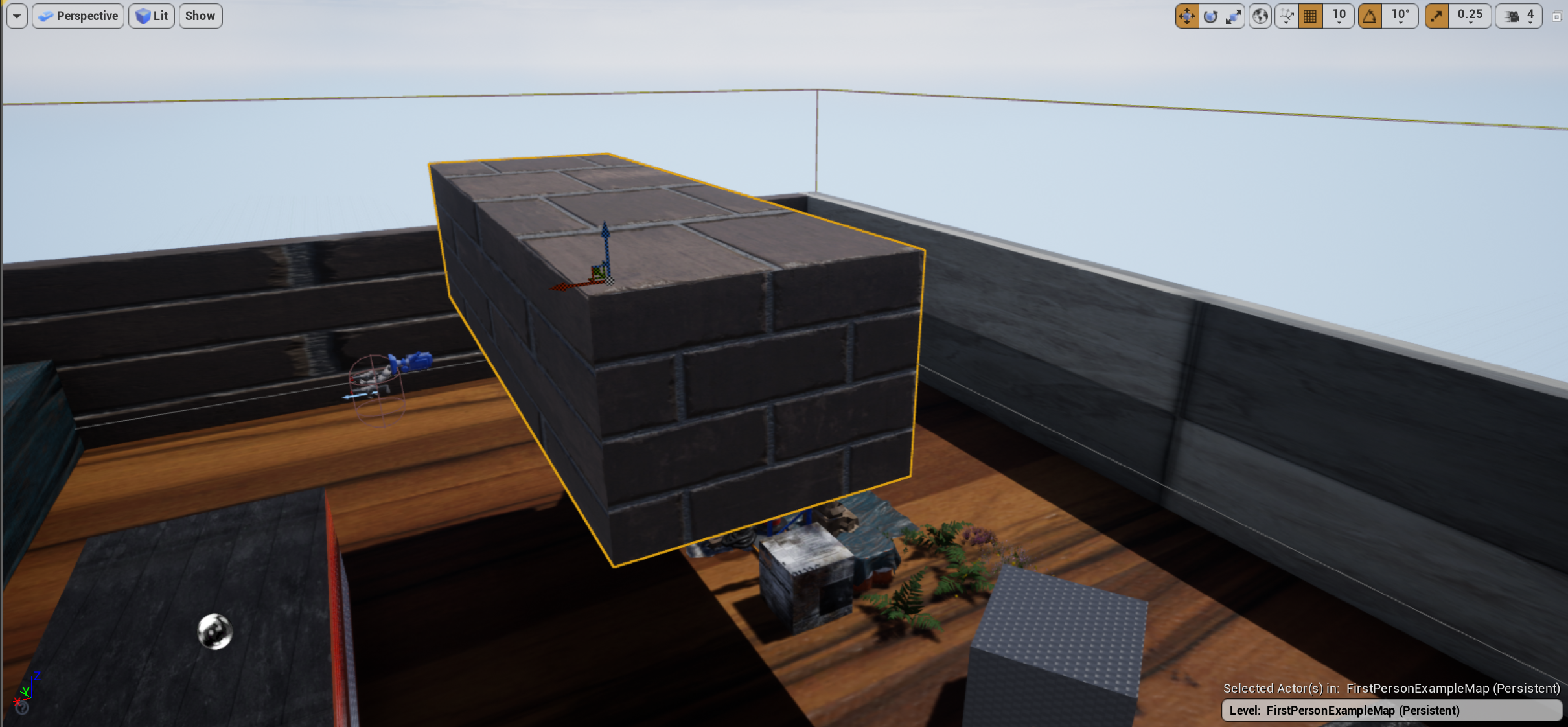

    Pongo un segundo ejemplo por si acaso que creo que es más claro:
Nombre: Captura.PNG
Visitas: 2665
Tamaño: 2.97 MB
ID: 229055Clic en la imagen para ver su versión completa.
Nombre: Captura.PNG
Visitas: 221
Tamaño: 72.1 KB

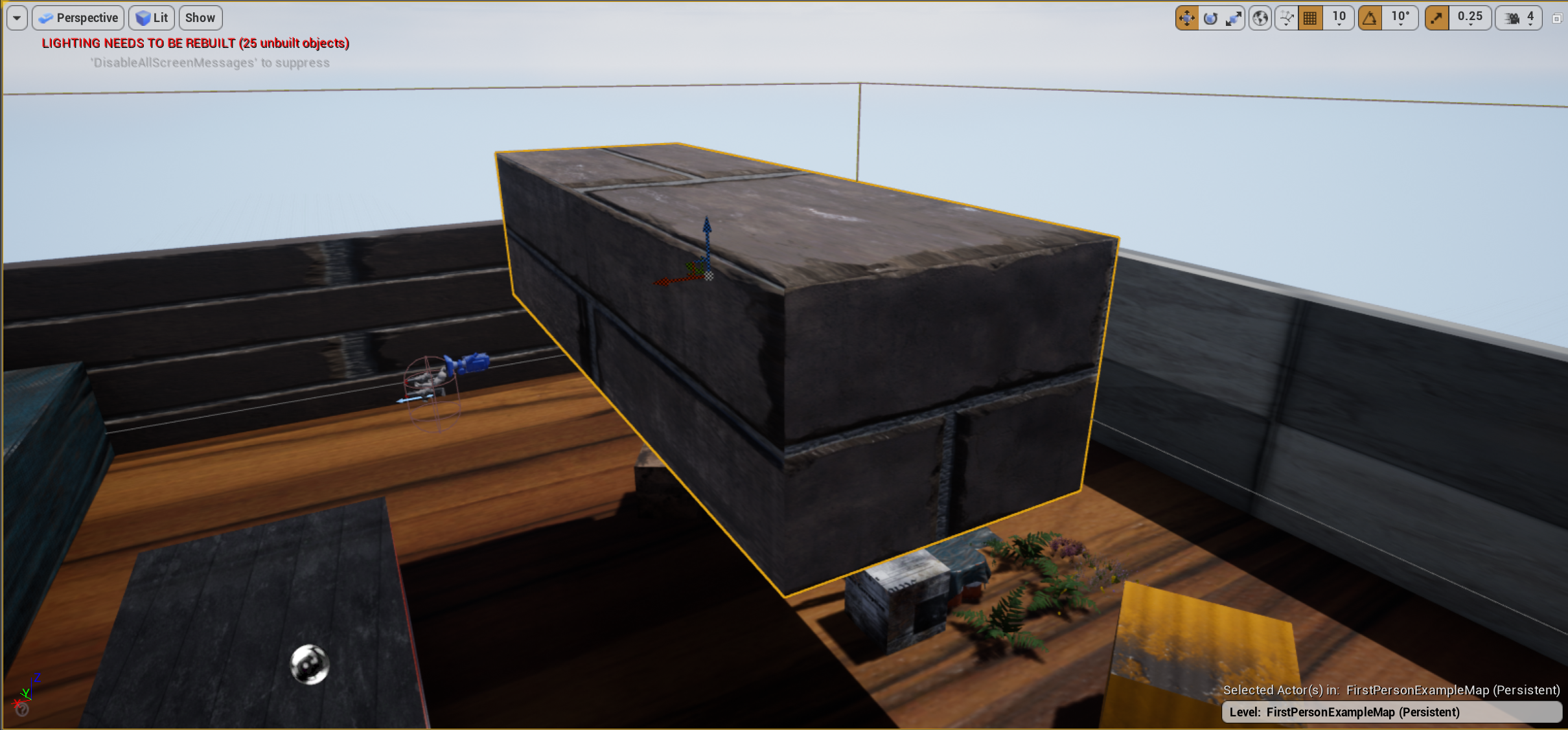

    En esta imagen tanto en el prisma que hay en primer plano como en la pared del final se nota más el problema, en realidad esa textura son ladrillos y todos sabemos que no son tan grandes los ladrillos en la vida real.
    En la derecha es simplemente una imagen de la textura que estoy usando por si acaso.

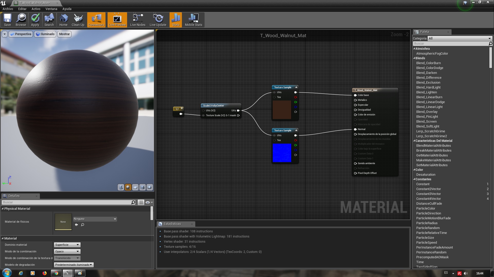

    Si sólo quieres escalar puedes hacerlo con un par de nodos en el editor de materiales: ScaleUVsByCenter y Constant2Vector (para que te salgan basta con hacer click derecho y escribirlos). Luego tienes que unir el ScaleUVsByCenter a la entrada de UVs de las texturas que tenga el material (Color base, Normal, etc.) y el Constant2Vector a la entrada Texture Scale (V2) del ScaleUVsByCenter. Algo como esto:
Nombre: P1.jpg
Visitas: 1010
Tamaño: 416.2 KB
    Luego para escalar seleccionas el nodo Constant y vas probando con diferentes valores (el mismo en R y G si quieres que mantenga la misma proporción), y le das a Apply para ir viendo como queda en el objeto. Es un poco engorroso pero bueno, si no te quieres meter en el tema del UV mapping (que es lo suyo) te puede servir para algunas texturas, al menos a las aplicadas a planos, etc. (si el modelo es más complejo ya cambia la cosa.)

    Muchas gracias, era justo eso lo que necesitaba!.
