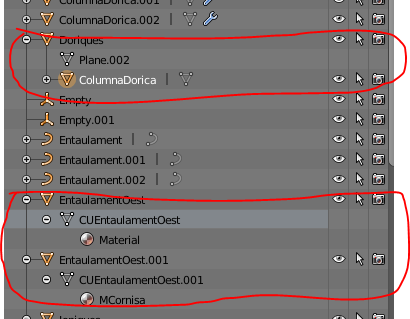

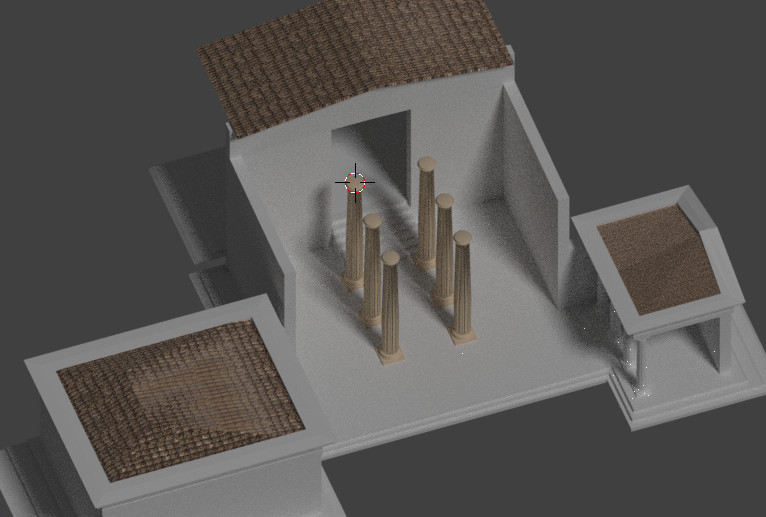

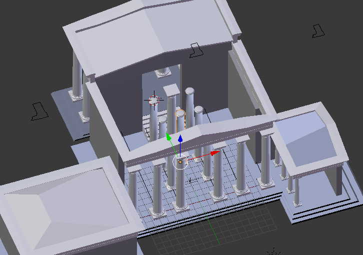

    Hola. Trabajo con Blender 2.79
    Tengo un problema con algunos objetos, no se renderizan
    Adjunto imágenes en vista solido, vista render rapido y del outliner por si me podeis ayudar
    Los objetos que no se renderizan son marcados en rojo en el Outliner
    Gracias.

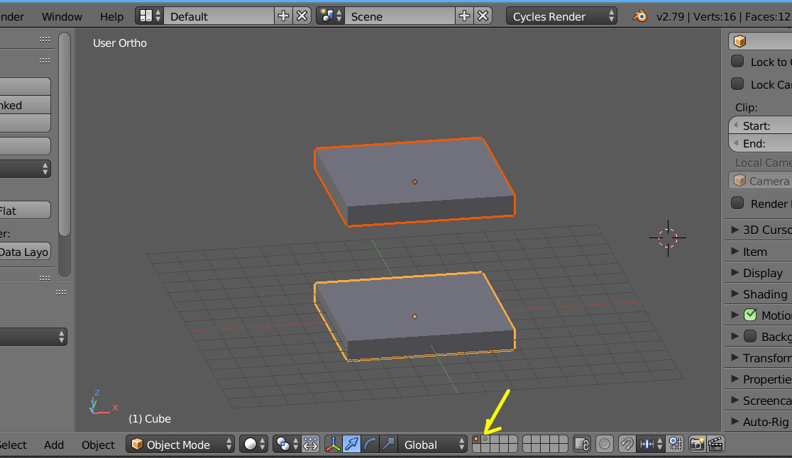

    ¿Puede ser que lo tengas en otra capa (Layer) y que no esté activa?
    O que tengas más de un Renderlayer en Scene.

    No se que pasaba pero ya lo he resuelto
    He rehecho las cornisas y ha vuelto a añadir las columnas des de otro archivo y ya se ven
    A saber que pasaba
    Gracias por todo.
