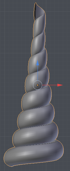

    Saludos, aún estoy un poco verde en Blender, intento hacer estas cornucopias Clic en la imagen para ver su versión completa.
Nombre: gasd.png
Visitas: 250
Tamaño: 67.4 KB
ID: 229039 aunque ya hice el modelado Clic en la imagen para ver su versión completa.
Nombre: ghh.png
Visitas: 259
Tamaño: 76.6 KB
ID: 229040 (usando el modificador Screw) no tengo idea de cómo hacer que tenga la forma o trayectoria de la imagen. Cualquier ayuda será muy agradecida.

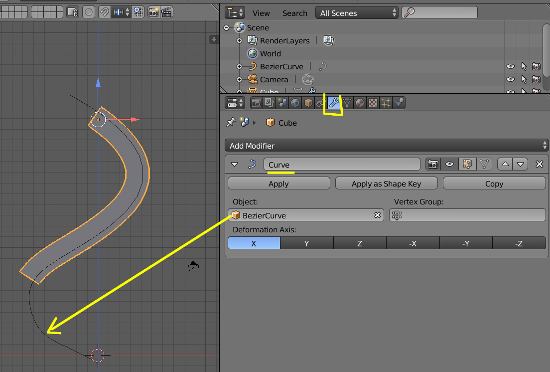

    Si ya tienes el modelo hecho, podrías probar a utilizar el modificador Curve, donde primero se crea una curva bezier con la forma y luego le pones el modificador al objeto con la coordenada que proceda.

    Saludos Solimán, muchas gracias. No estaba del todo familiarizado con el modificador Curve, luego de ver algunos vídeos logré la trayectoria deseada, el problema es que deforma las proporciones de las espirales del cuerno, con lo que me gustaría saber si el modificador se podría combinar con otro que me ayude a modificar las proporciones y lograr la forma de la punta del cuerno que hasta ahora lo hice escalando con el editor proporcional.

    Hay varios modificadores que te pueden servir, pero lo importante creo que es saber como lo has modelado.
    Por ejemplo esto mismo lo podrías haber hecho con una espiral, o sea, utilizar los Extra Objects de Curve.
