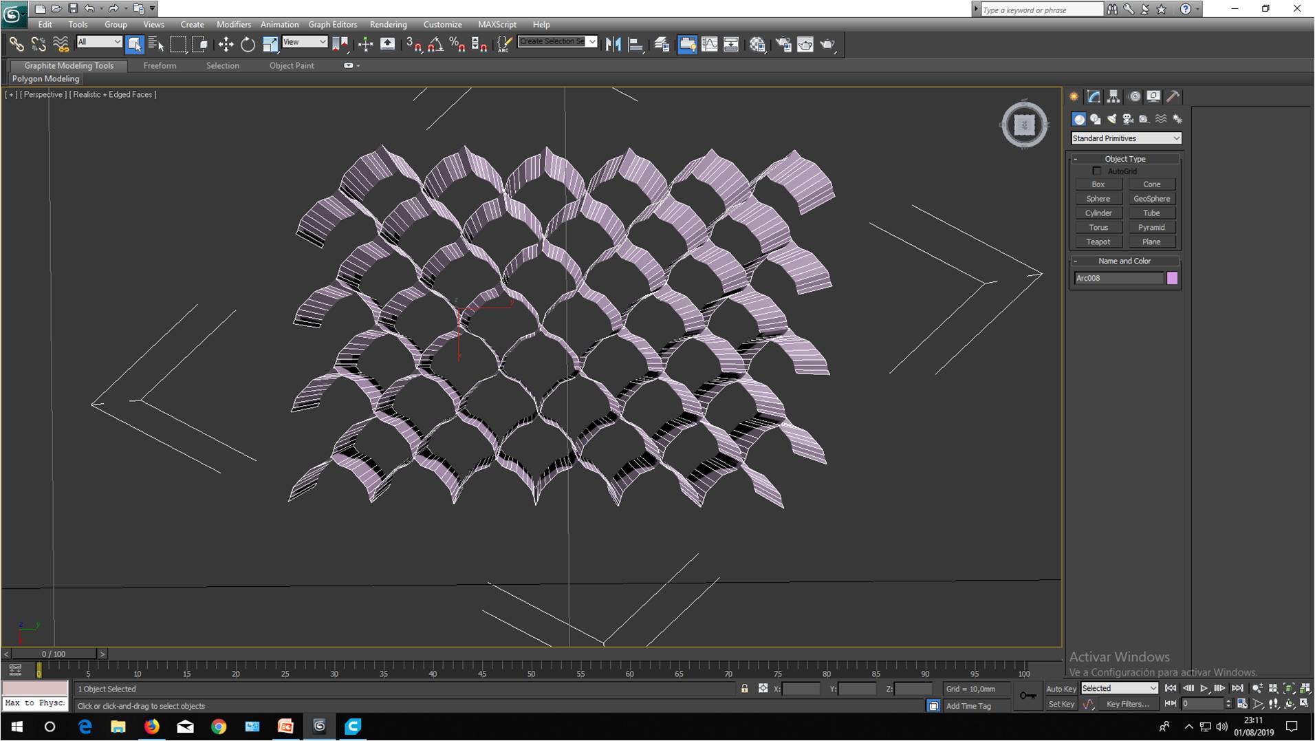

    Hola buenas, es la primera vez que escribo en el foro y lo que quiero preguntar, es que tengo un problema al crear en 3d studio max una tela de araña o una red lo más finas posibles, lo hago sin problema pero a la hora de pasarla a Cura me da error o no me sale lo fina que quiero. A lo que me refiero por si no me explicado bien es que me gustaría que hiciera una tela de araña como cuando hace la falda de un objeto, gracias.

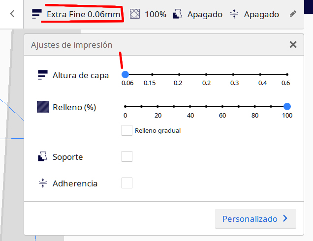

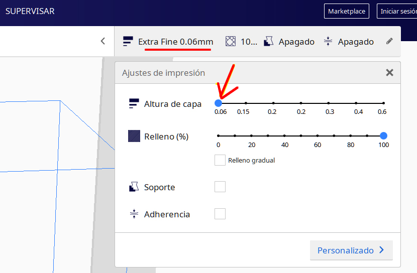

    Tendrá que ver el tipo de boquilla que utilizas y la resolución de impresión de tu modelo de impresora, por ejemplo la mía tiene estas
    Prusa i3 Hephestos
    Resolución
    • Muy Alta 60 micras
    • Alta 100 micras
    • Media 200 micras
    • Baja 300 micras
    Donde la mejor es de 60 micras, que en CURA se vería así
Nombre: fina.jpg
Visitas: 756
Tamaño: 124.8 KB
    Y por supuesto, sin Adherencia ni soportes.

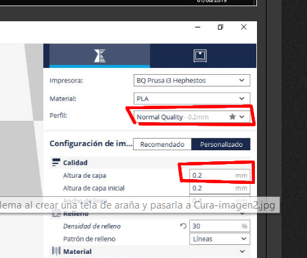

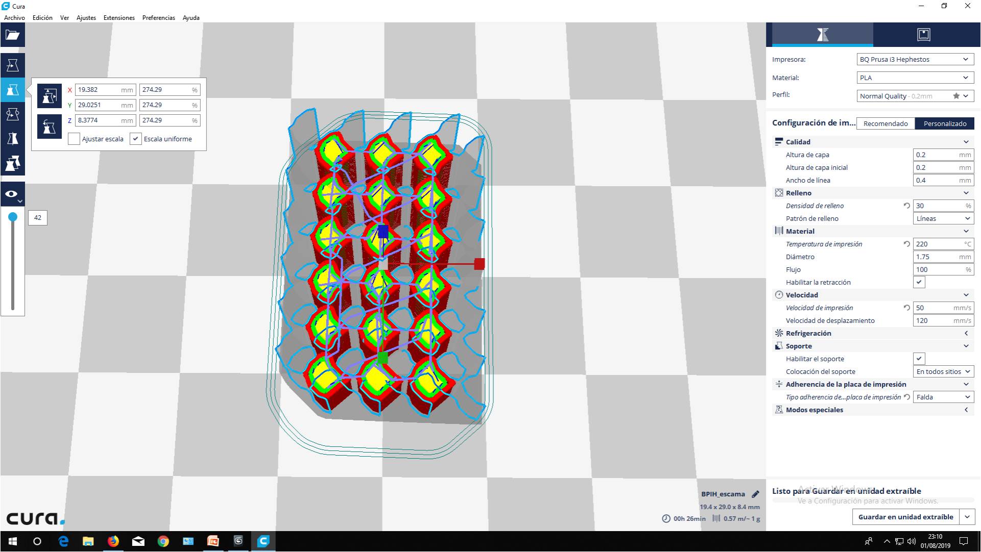

    No sé si me explicado bien o entiendo yo mal, pero lo que quiero decir es lo siguiente que voy a poner con fotografías para que sepais a que me refiero.
    Nombre:  Imagen1.png.jpg
Visitas: 893
Tamaño: 189.2 KB
    y esto lo que me sale en Cura
    Nombre:  Imagen2.jpg
Visitas: 935
Tamaño: 191.7 KB

    Por la imagen que pones, veo que lo has entendido al revés, el valor de capa de 0.2 es tres veces más grueso que el valor de 0.06, por lo que veo normal que
    te salga más grueso.
Nombre: cura1.jpg
Visitas: 649
Tamaño: 90.9 KB

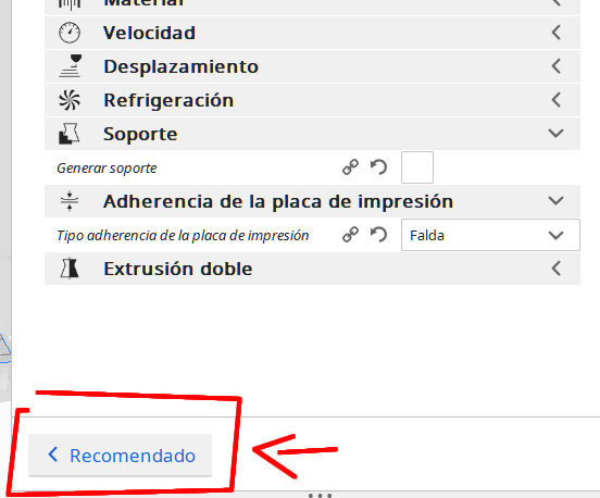

    Luego veo que estas en modo PeRSONALIZADO, cuando solo tendrías que estar en el modo RECOMENDADO, pues en personalizado, no sé si has cambiado algún valor.
Nombre: cura3.jpg
Visitas: 651
Tamaño: 97.8 KB
    Y por la imagen veo que te salen tres colores y eso creo que le has puesto SOPORTE y ADHERENCIA que es lo que comente que no le tendrías que poner.
    Mi recomendación es que pruebas como te dije al principio.

    O a lo mejor lo que tienes mal es el modelo, que no tiene volumen. .

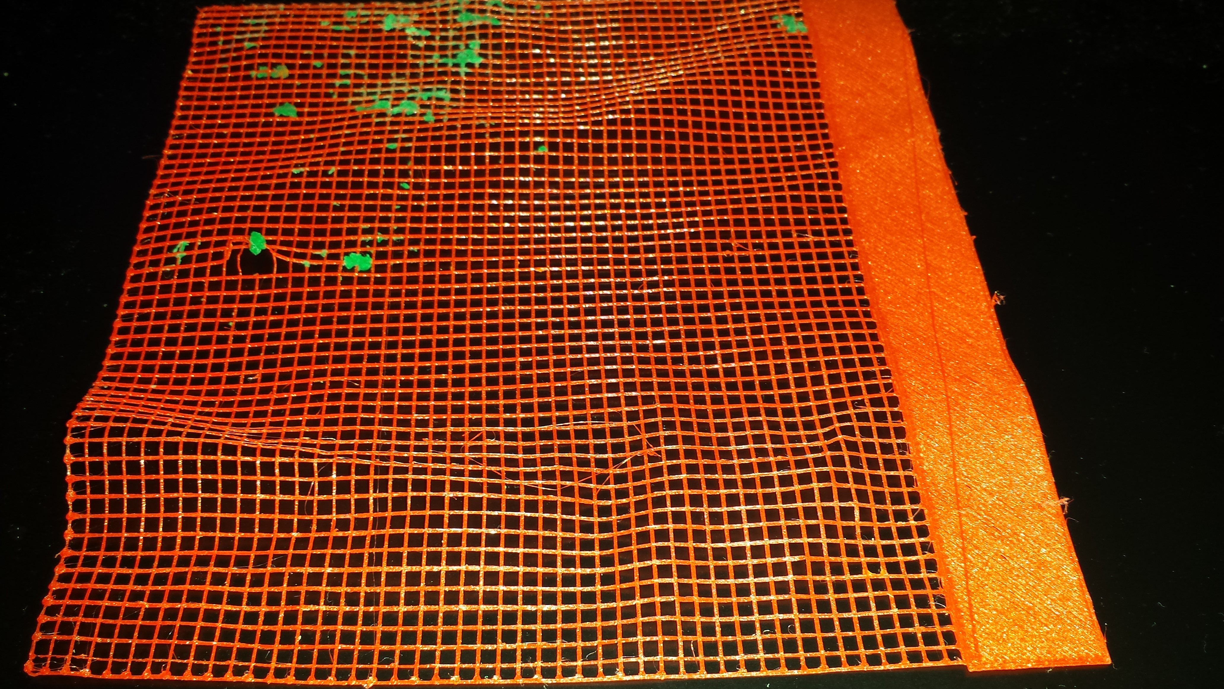

    Gracias por tus respuestas, pero sigue sin salirme ya que ha mi me da igual que me salga la altura de capa 0.2 o el ancho de línea 0.4 ya que esa medida me iria genial, lo que quiero es conseguir hacer es algo como lo de la fotografía pero con la forma de escama
    Nombre:  red.jpg
Visitas: 617
Tamaño: 2.32 MB
    Esto es una base de un objeto que aborte y esto es lo que en realidad quiero pero en forma de escama pero en este tamaño, que las celdillas son de 2.50 milímetros, tengo hecho figuras y demás pero esto se me resiste y seguro que es una chorrada y espero no resultar pesado gracias.

    Bueno, corrigeme si me equivoco, pero por la imagen de la malla de escamas parece que solo tiene volumen en profundidad, no en anchura, prueba a darle volumen a la línea que define la escama, porque ahora mismo el volumen de ese perfil es = 0 y si lo intentas imprimir, estas intentando imprimir algo que no existe, dale volumen aunque sea muy fino, porque es como si intentases imprimir el canto de una hoja de papel.
