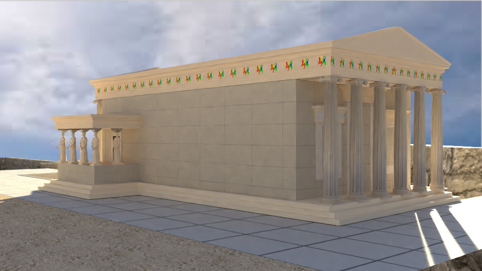

    Hola, estoy con Blender 2.79
    Tengo un render, adjunto imagen
    Esta iluminado con un hdri, si añado un Volume Scatter al Background sale todo negro, deduzco que este Shader es incompatible con la iuminacion hdri

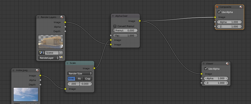

    Y con el mist no me aclaro mucho, adjunto una imagen del Compositing
    Alguna idea? Gracias.

    Incompatible no, pero sería lo mismo que poner una vela y un foco.
    Con el Volume es crear un tipo de luz volumétrica. El HDR tiene luz propia, por eso digo lo de la vela y un foco.
    Pero poder, se puede mezclar. .

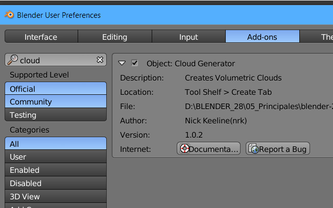

    Si lo que buscas es como un efecto de nube, se puede hacer con el Addon Cloud Generator
    Pero eso te va a ralentizar mucho el render.

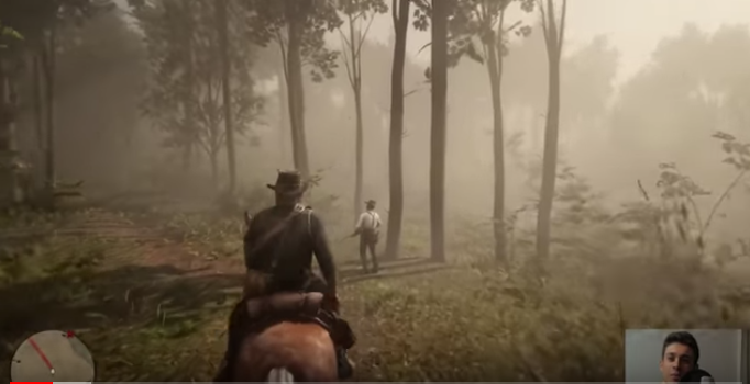

    Hola. Yo lo que busco es un efecto com el de la imagen adjunta
    No consigo que el efecto Mist me funcione.

    Creo que este aunque esté en inglés (le puedes quitar el volumen y no pierdes nada) es bastante sencillo y te puede servir.
