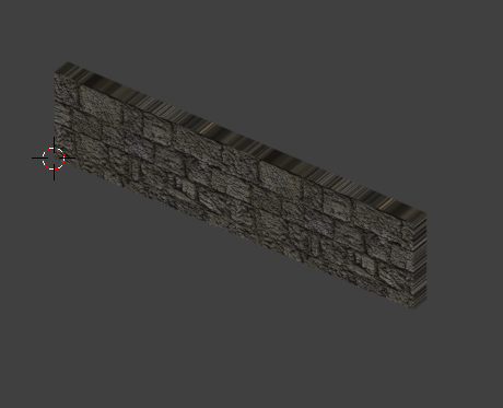

    Hola. Trabajo con Blender 2.79
    Estoy trabajando con Archimesh Room y me encuentro con un problema. Al aplicar un material com imagen de textura no la reparte ni por la parte superior de la pared ni por los laterales
    Da igual que use el material por defecto que crea Blender como si aplico un material creado por mi
    Como puede verse en la imagen la parte superior esta mal texturizada, he intentado editar el UVMap pero la cara superior de la pared es solo una linia que no puede escalarse su reflejo en el UVMap
    Supongo que se da por hecho que parte superior quedara oculta por el techo. Adjunto una imagen para mejor explicación
    Alguien sabe si hay algún tutorial que explique los componentes del material Wall_material?

    Ya entiendo lo que pasa. Archimesh Room genera un plano con el modificador Solidify, lo que le da el grosor. Por eso al hacer Unwrap solo aparece una cara, la del plano
    Creo que ya se como resolver mi problema
    Gracias por todo.

    Cuando has terminado tu pared, habitación o lo que sea, se trata de aplicar el modificador Solidify y ya puedes editarlo como una malla cualquiera y hacer el UV que más te interese
