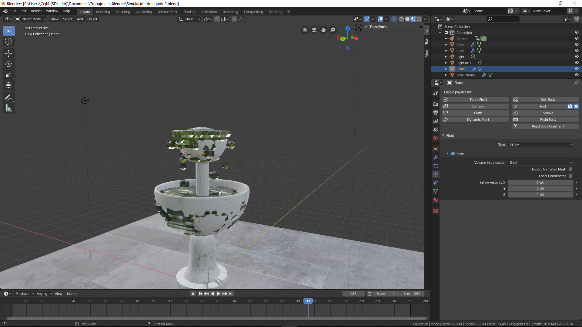

    Hola todos, es practicamente nuevo usando programas 3D, estoy aprendiendo con Blender 2.8 basicamente y ocupo de su ayuda con el tema de fluido de agua estoy intendo hacer una simulación de una fuente de agua, pero no he logrado hacer el efecto, he estado probando con gaverdad y cantidad de agua pero no me sale, aquí le muestro lo que tengo:

    Lo que estoy intentando hacer es que el agua salga para arriba y llene el primer recipiento para luego llenar el segundo, pero no logro hacer el efecto, espero que me puedan ayudar.

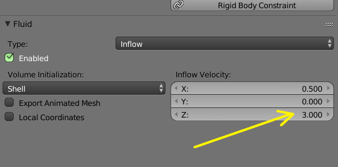

    En INFLOW debes de poner un valor en Z que tire hacia arriba. Si es un plano y no lo has rotado, el valor es positivo, o sea, sube el valor de Z a 1, 2, 3, 4 o lo que busques. Eso impulsará el chorro hacia arriba hasta que la gravedad actúe.

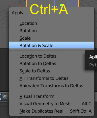

    Empieza de cero y con un simple plano escalado a más pequeño y con la escala aplicada. Ctrl+A > Scale

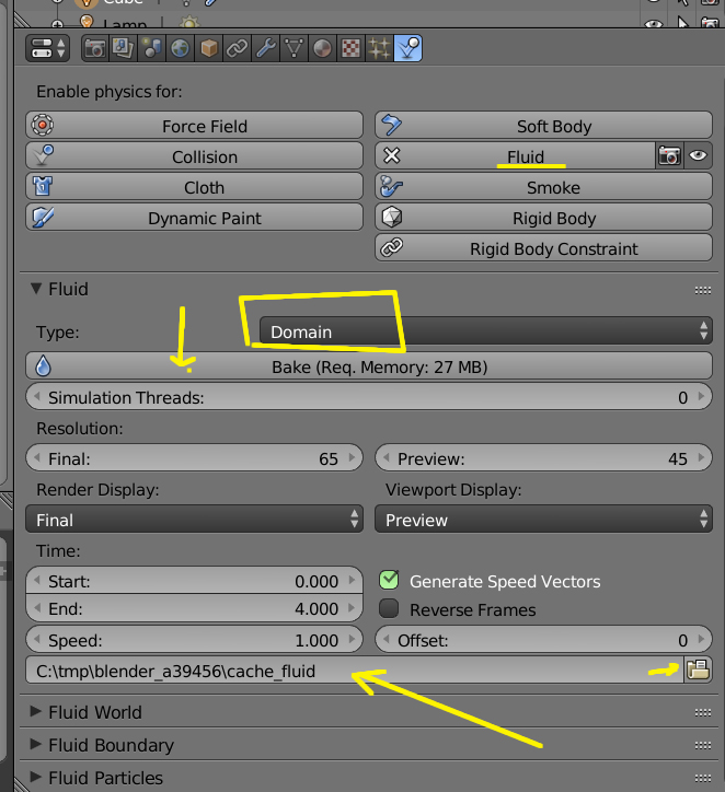

    Recuerda borrar los archivos que se generan cuando haces el bake, pues si no lo haces puede ser que al empezar con otro objeto, si tienes el mismo nombre y dirección te puede dar el problema de que vuelva a salir como el anterior.

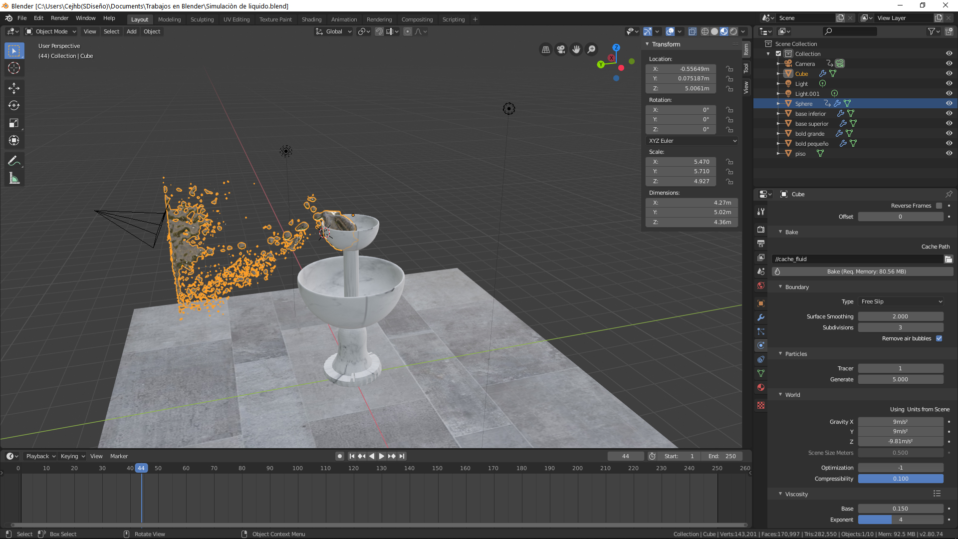

    Esto es lo que tengo
    Y no se tampoco porque me sale error como del segundo recipiento se sale el agua del contenedor, adjunto los parámetros que tengo para ver si tengo algo mal, y otra consulta como hago el cono invisible.

    No creo que con un ordenador normal, puedas hacer eso en Blender.
    Tendrás que esperar a la nueva versión de Mantaflow que está por salir en la 2.80.
