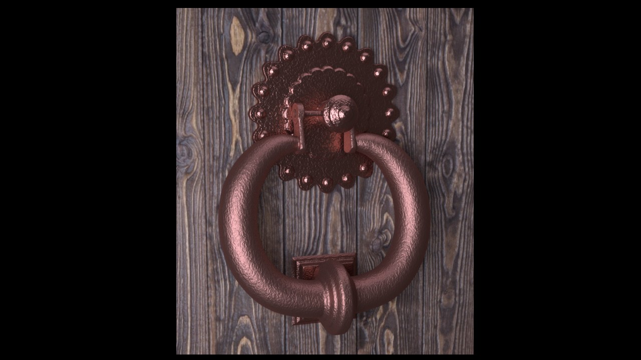

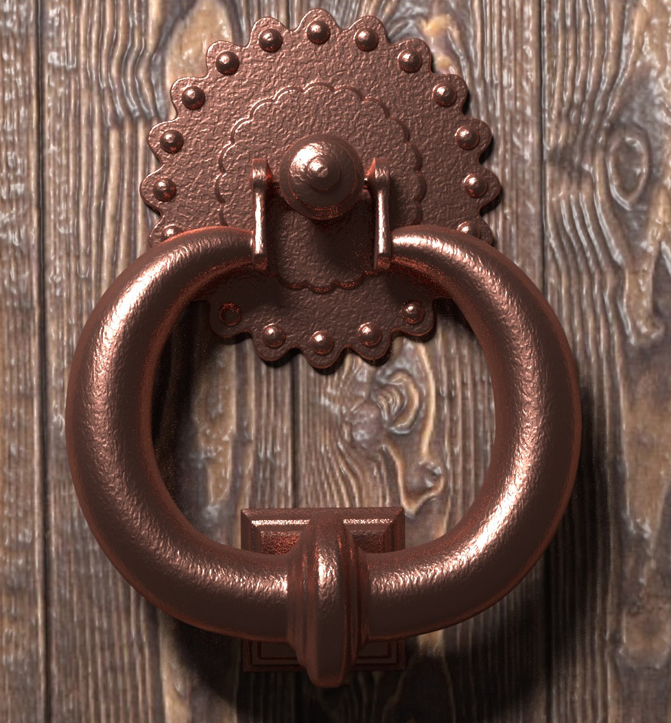

    He aquí mi modelo de una aldaba en hierro y en bronce. Se agradecerá toda crítica constructiva.

    Hola pulsarenter, en la primera imagen da la sensación de que la aldaba está flotando, donde más se aprecia es en la parte superior izquierda de la imagen, donde más luz recibe.
    Quizá sea porque la aldaba tiene una resolución tremenda y el mapa de madera no tiene buena resolución para un enfoque tan cercano. Sin embargo en la segunda imagen este efecto no se aprecia o se ve muy disimulado y la imagen debe ser la misma.
    Por lo demás, buen trabajo. Saludos.

    Tienes razón. Creo que los factore que contribuyen a eso es que en la primera imagen el punto de vista frontal no ayuda mucho, es poco estético y da mala sensación de profundidad. Además, la resolución del fondo, de las maderas, es baja (encontrada de internet y aplicado un normal map), y la luz es, quizás ,muy intensa y muy directa, todo lo contrario a la segunda imagen. Voy a intentar cambiar esos factores para experimentar y ver qué puede mejorarse. Lo malo es que con mi viejo PC, cada render me cuesta como 40 min!.

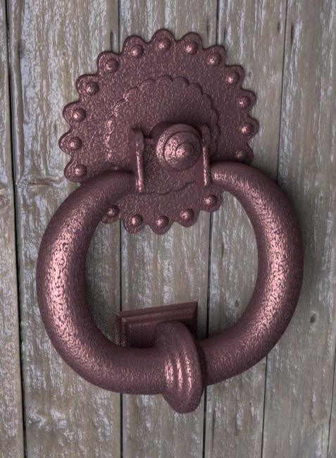

    Adjunto una nueva imagen de la aldaba de bronce en las que he hecho algunos cambios, como aumentar el roughness para que no brille tanto el metal. Para el render, he empleado Blender 2.79 con el motor Cycles y para la iluminación he usado dos planos con Emission, uno cenital y otro lateral. Para darle la textura rugosa del bronce, he usado un Wave Texture. Creo que para mejorarlo necesitaria emplear una textura para las maderas de la pared con mejor resolución, porque las que usé fue unas que encontré donde apliqué también un normal map para darle cierto relieve. Así, la resolución y el detalle de la aldaba es alto, pero el de la pared no tanto, y eso choca y crea la sensación de no ser parte de la misma escena. Probaré con alguna pared con textura distinta, a ver qué efecto produce.

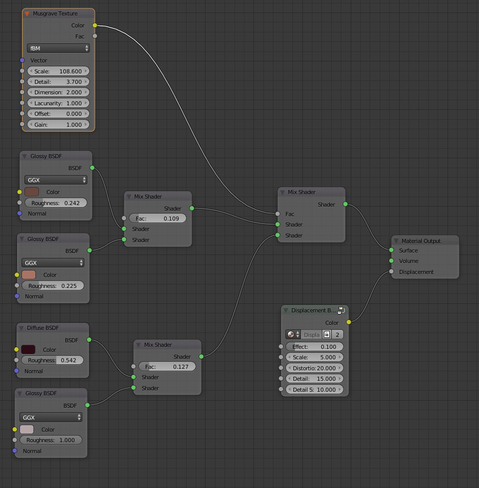

    ¿Puedes poner una captura de los nodos del material y de textura?
    Lo veo muy monocolor, esto lo ideal sería que se mezclaran dos materiales para que uno diera el efecto de más gastado y el otro de más nuevo, o tipo óxido, etx.

    No entiendo qué quieres decir con monocolor. Adjunto una imagen con los nodos de esta textura.

    En 10 minutos o un poco más, subo un vídeo y te lo explico.

    Muchas gracias! Los nodos que empleé conjuntan dos tutoriales que encontré, uno para hacer oro en modo avanzado, puesto que enseñaban a hacer tres tipos de textura de oro, junto con un tutorial distinto que enseñaban a usar distintas texturas procedurales que permiten dar la sensación de rugosidad, que yo empleé para que no se viera como plástico, sino más como bronce o hierro forjado, con sus pequeñas rugosidades. Al unir los dos tutoriales, me salió lo que me salió. Tomaré nota de tus videos también.
