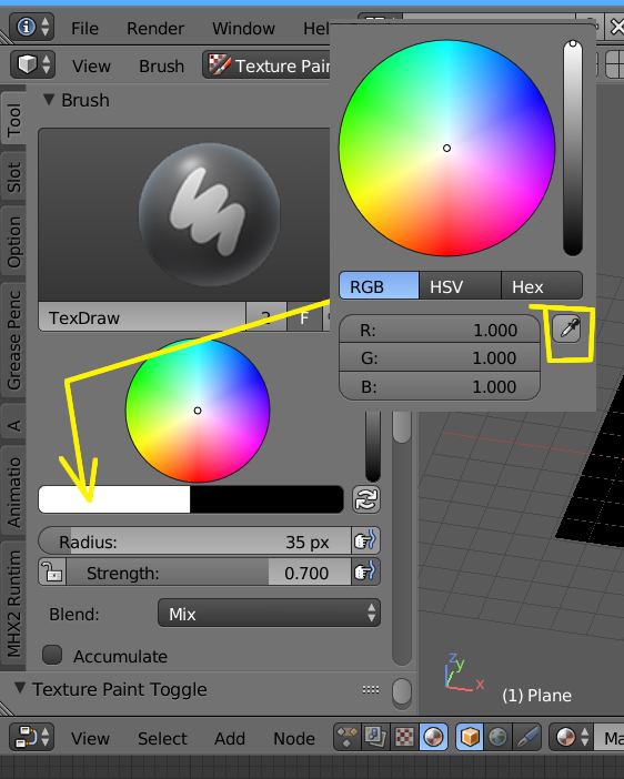

    Buenos días. Estoy empezando a pintar con Blender, en su versión 2.79, y en el modo Texture Paint para pintar un material, no encuentro una opción que me permita seleccionar un color preciso ya aplicado en una parte del objeto para repetirlo en otro punto. En la sección de Propiedades del Material, sí aparece, pero no en las herramientas cuando se pasa a Texture Paint (tras desplegar las UVS, etc). ¿Es que no existe, o no lo he sabido encontrar?

    Puse la respuesta en el otro mensaje que tenías, por lo que dejo el enlace.
    Curiosidad
    Y dejo la imagen y el vídeo.
