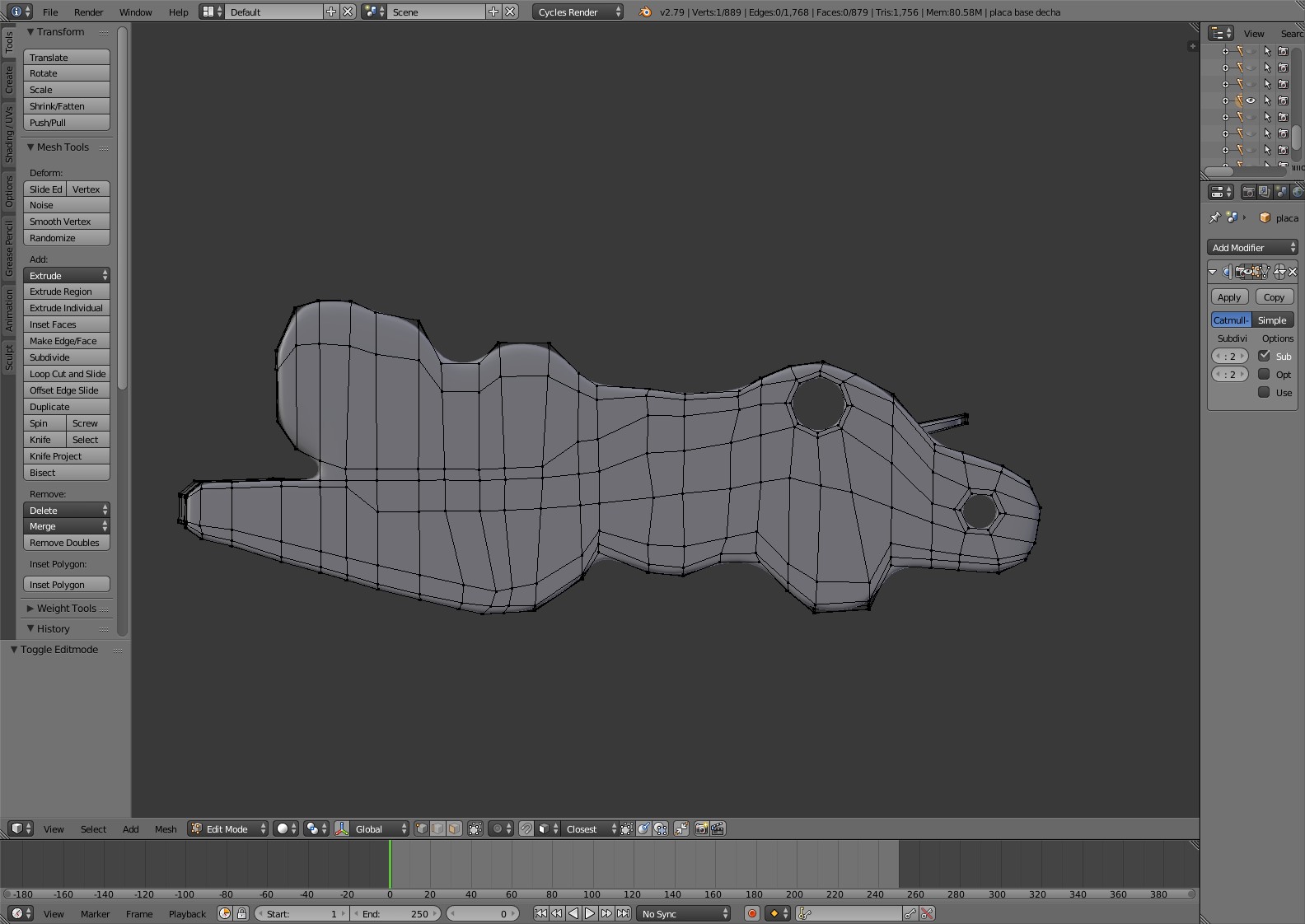

    Hace ya tiempo, desde que me metí en este mundillo del modelado, que me surgió una curiosidad sobre un punto sobre el que creo que se me escapa algo. Cuando yo hago un modelo, de lo que sea, a base de mover vértices y demás puedo conseguir que tenga la forma que quiero (o casi), pero la vista de la malla puede ser un tanto caótica. En cambio, cuando veo los modelos de malla hechos por cualquier otro, muestran una malla muy ordenada, con todos los vértices equidistantes. ¿Cómo lo consiguen? ¿Hay que emplear un addon o una técnica adecuada o un paso que yo desconozco que te equilibra la posición de los vértices? Es algo que llevo preguntándome hace tiempo y no he sabido explicarme. ¿Alguien puede arrojar algo de luz sobre esta cuestión? ¿Lo hacen a mano, así a ojo?
    Adjunto una imagen de una pieza simple que refleja lo que quería decir, con los vectores situados donde aparecieron en un primer momento. Podría moverlos uno a uno, o en líneas (edge loops), pero sospecho que tiene que haber algo más práctico que ese tosco sistema.
    Muchas gracias por vuestra ayuda.

    Como dices, todo se reduce a Edge loops.
    Hay alguna información en la red sobre el tema, yo diría que bastante.
    Empezaría por esta misma página: Edge-loop: concepto y práctica
    Luego iría a Youtube: https://www.youtube.com/watch?v=TwYPixubzdw donde a parte de este vídeo hay unos cuantos más (la mayoría en inglés).
    Y para ver imágenes la mejor creo que es Pinterest: =edge%7Cautocomplete%7C3&term_meta[]=loop%7Cautocomplete%7C3&term_meta[]=modeling%7Cautocomplete%7C3]LINK
    Donde con solo escribir Edge Loops Blender Modeling Topología ETC, puedes encontrar cantidad de información sobre el tema.
    Luego ya es cuestión de MUCHA práctica, y también llegar a tener una visión de como puede quedar mejor un modelo.

    Solo añadir a la ya muy buena respuesta de Solimán que en Blender hay un addon que viene por defecto desactivado (pero se instala por defecto, es el loop tools) el cual tiene una opción de repartir y uniformizar lo que selecciones, ya sean loops, caras, o vértices. Además de aportar unas cuantas funcionalidades extra.
    edit: la opción es space (en inglés)
    un saludo.

    Muchas gracias por el nuevo consejo. He estado mirando los links de Solimán, aunque el primero es nada menos que del 2006! Imagino que algo habrá cambiado los programas en todos estos años. Los demás links me hace falta mirarlos más a fondo. Con respecto a Loop tools, ya lo conocía, pero no en profundidad. He usado su opción Bridges y Circles. El de relax no lo había relacionado con esto, pero lo exploraré a ver.
    En los botones a lo mejor sí, pero es el concepto lo que tienes que aprender.
    Esto vale lo mismo para Blender que para cualquier otro programa.
    Un loop o BUCLE, siempre será un loop. .
    Relax no space (o espaciado o algo así), el relax suaviza y deforma la selección el space reparte los loops y preserva o intenta preservar la forma pero es un poco difícil de usar.

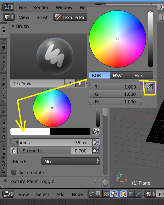

    Gracias por la aclaración. En cuanto pueda, me pondré a ello a ver, que ando buscando el dichoso cuentagotas en el modo Texture Paint del Blender.
    Tienes que pinchar primero sobre el color de pintura.
