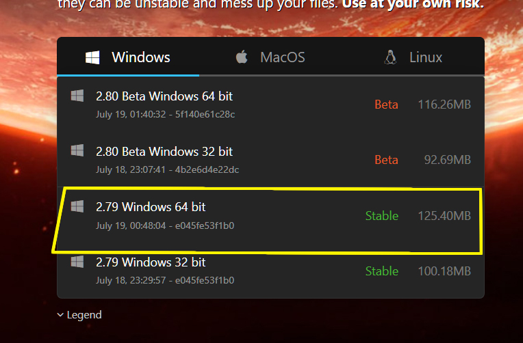

    Creo que no se refiere a esas versiones, si no a la MASTER (o ahora STABLE), que es parecida a la 2.79b pero con la distribución de paneles igual o parecidos a la 2.8
    Correctísimo, gracias compañero, a esa versión me refiero.
