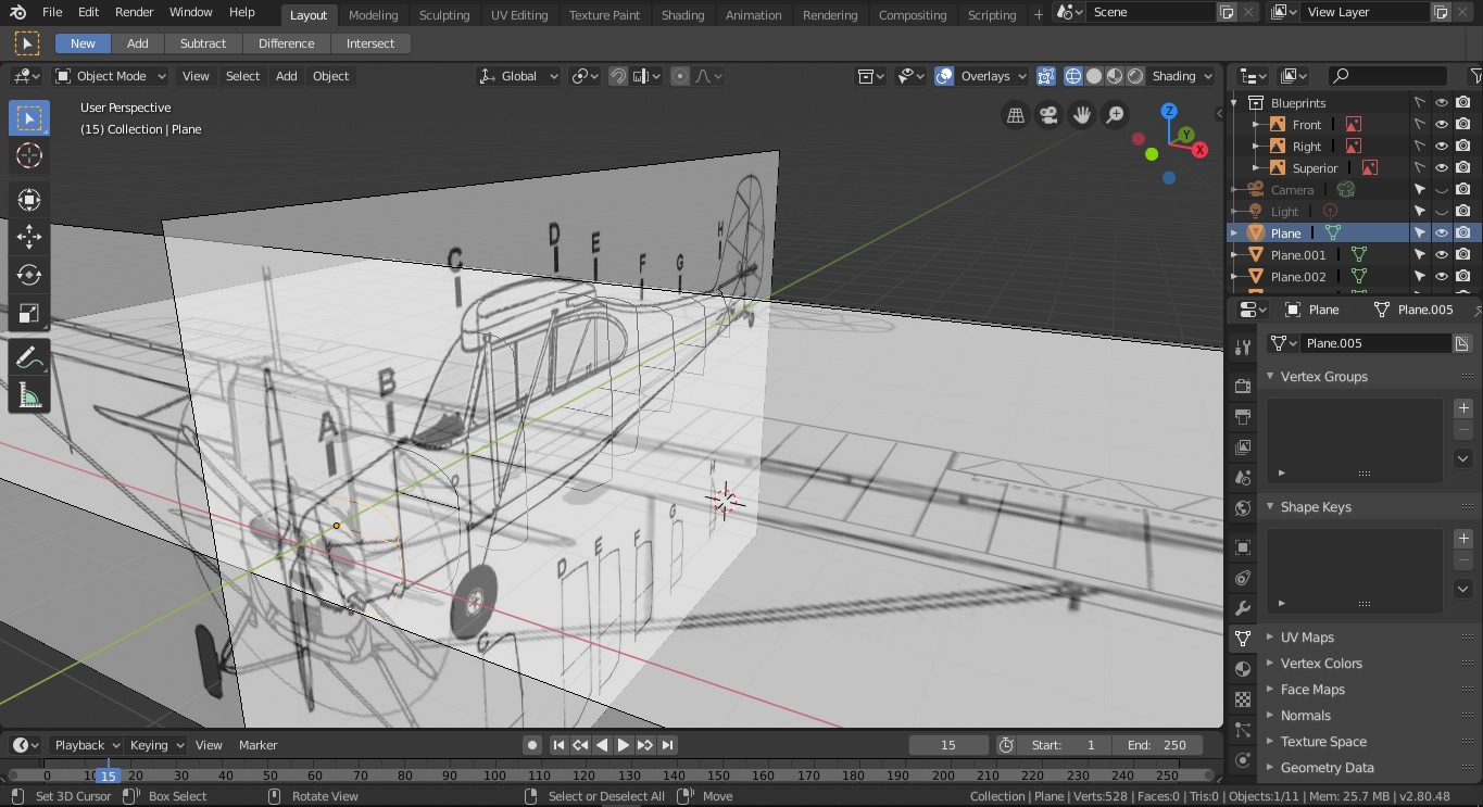

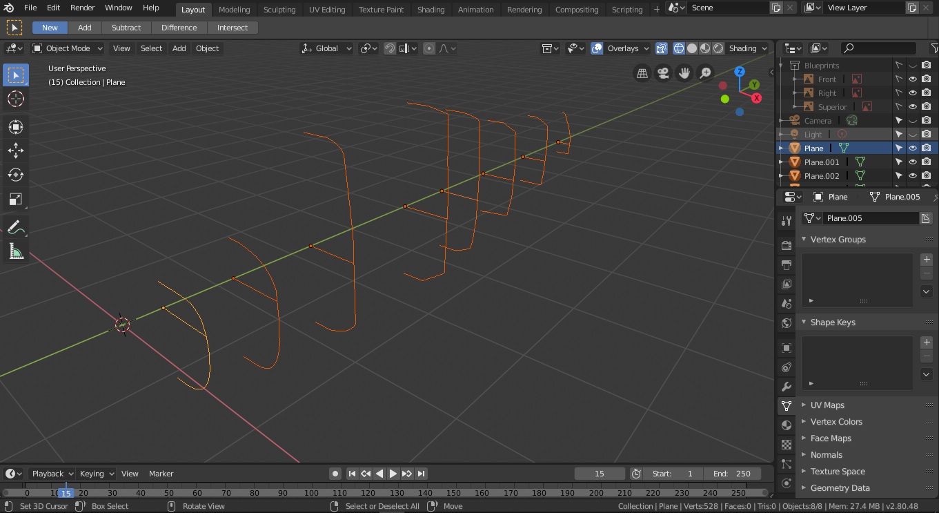

    Para el diseño del modelo que estoy trabajando, he dibujado los perfiles de las secciones del avión que he tomado del blueprint. Estos perfiles los he hecho de varias formas, importándolos como un SVG, dibujándolos como líneas, y por último, deformando un plano para convertirlo en el perfil adecuado. De esa forma, he garantizado que de la cabeza a la cola, cada perfil tenga la misma cantidad de nodos que conforman la curva.

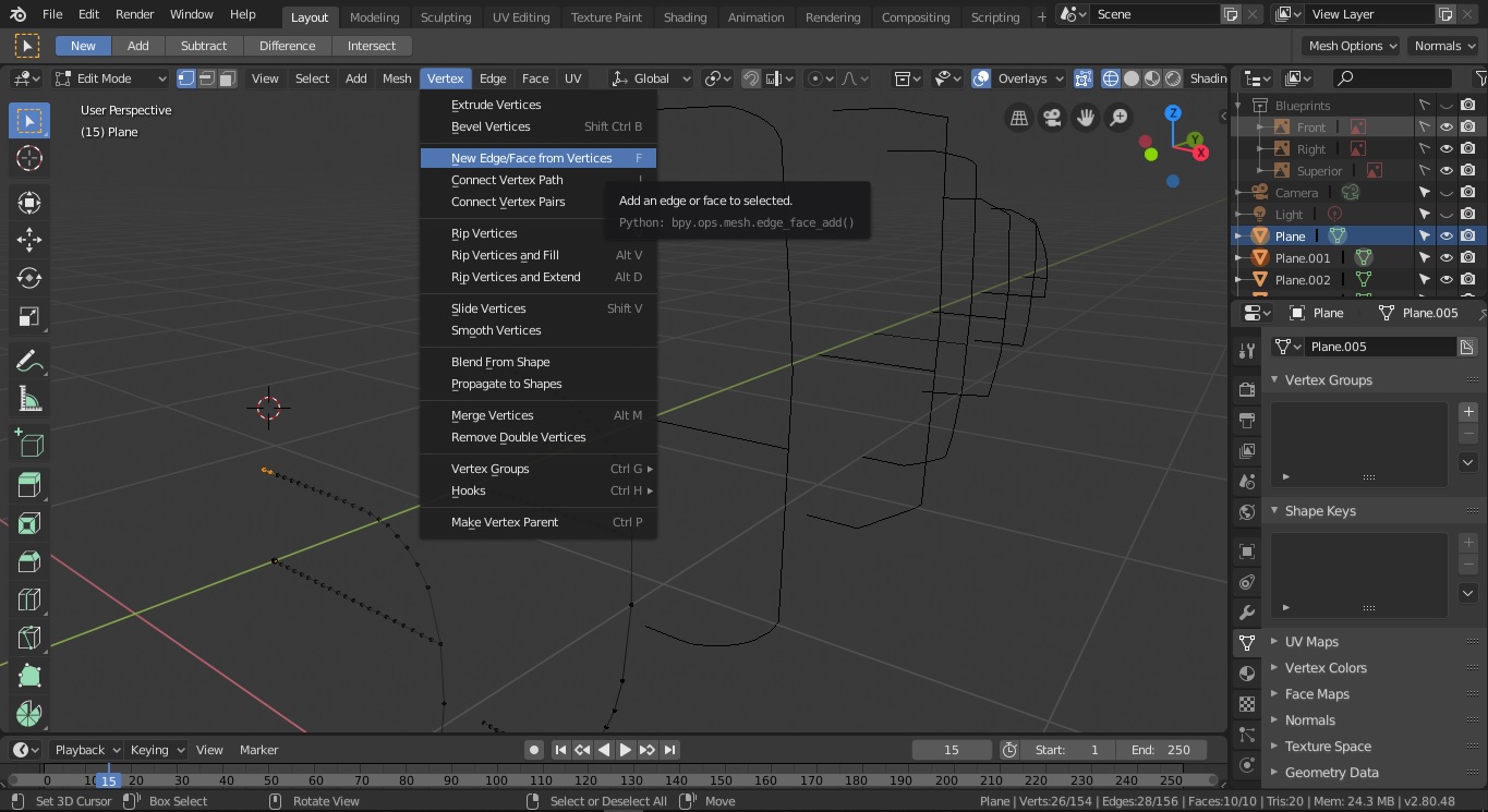

    El problema que tengo actualmente, es que no sé como seguir! tengo las líneas que forman los perfiles, pero ahora tengo que generar las caras. Ya he usado elegir 4 nodos en diferente línea, y pulsar F, pero no me crea una cara, por supuesto, porque las líneas no están relacionadas una con otra. Por ahí experimentando logré que en lugar de crear una cara rectangular la creaba triangular, pero ya ni sé como lo hice.
    Tal vez podría avanzar más, si lograra conectar una línea de perfil con otra, usando un eje que conecte a un nodo con otro, pero el problema es que al extruir el nodo de una línea hacia la otra, no logro que se unan esos dos puntos.

    Veo un lío de conceptos y de objetos.
    Lo normal esmodelar directamente con una malla no con curvas para luego convertirlas a mallas.
    En las imágenes que has puesto, parece que hay o las dos formas juntas o tienes diferentes objetos en malla pero separados.
    Creo que tendrías que mirar primero algún tutorial de modelado.
    Si lo que tienes en malla (no con curvas bezier) y quieres unir dos puntos, es, seleccionas dos vértices y presionas F
    Si quieres rellenar una cara debes seleccionar cuatro vértices y letra F
    Si la cara ya la tienes creada y quieres cortarla en dos triangulos, se seleccionan dos vértices de la cara y se presiona letra J.
