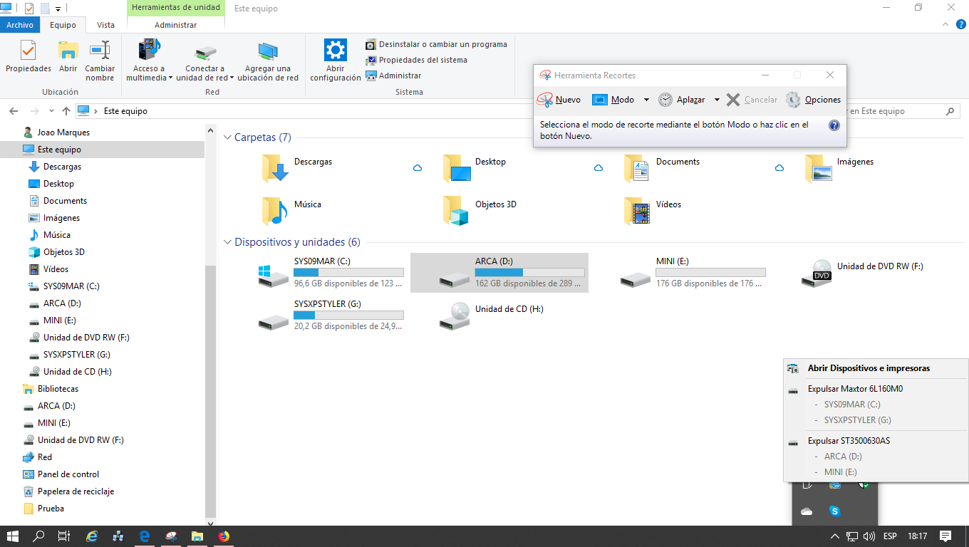

    Tengo 2 HDs en mí PC, mi incógnita es que los veo en Mi Equipo repetidos como USB (extraibles).
    Cuando voy al icono de la barra que se usa para extraer los USBs (pendrive) me aparecen cómo se puede ver en la imagen.
    No recuerdo que hice yo hace tiempo que logre que desaparecieran de esa nomenclatura y no aparecieran, pero ahora que actualicé volvieran.
    Me parece que es algo de configuración en la BIOS, ¿Qué puede ser? ¿Tiene algo que ver con UEFI en la bios? ¿Con el AHCI?

    El modo AHCI permite quitar las unidades en caliente. Aquí tienes una explicación sencilla:
    https://hardzone.es/2018/05/26/ide-a...-usar-hdd-SSD/
    Probablemente lo pusiste hace tiempo en IDE, pero no te lo recomiendo en absoluto por lo descrito en el artículo.

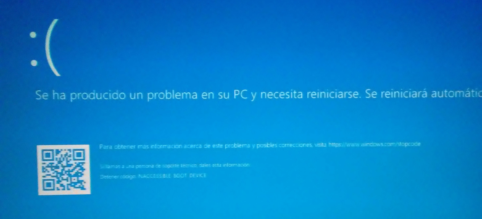

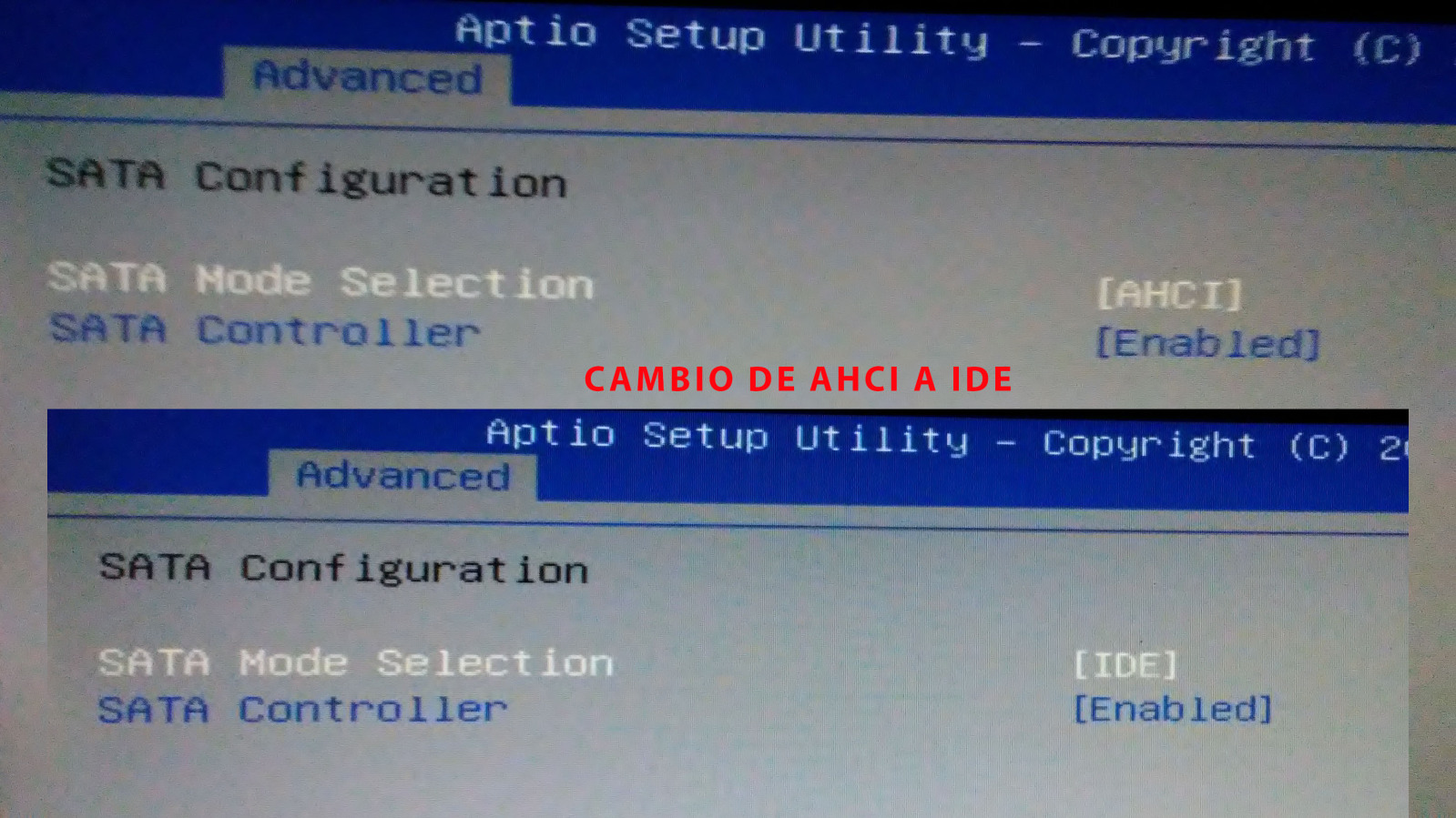

    Lei tu recomendación. Me fuy a BIOS y cambio de AHCI a IDE (ya lo habia echo anteriormente) y siempre me acusa esto al comabiar a IDE

    CUando está para abrir Windows me regala esto

    ¿Será que hay que desactivar(Disabled) el CONTROLER para tenerl oen IDE?
    Dice: Tras leer este artículo no debes correr a cambiar el modo de funcionamiento ya que cuando cambiamos de IDE a AHCI el sistema puede dar un pantallazo azul al iniciarse, obligándonos a volver al modo anterior.
    Me sucede lo contrario, es de AHCI a IDE.

    Pero con darle a expulsar no se te elimina?

    No he probado porque me da piquiña, no vaya a pasar algún disgusto.
    Uno de los HDs es donde esta el sistema instalado
    Aditado:
    Lo hice al que está con 2 particiones y desaparecieron las 2 de larbol del explorador.
    Voy a reiniciar para ver si vuelve
    Editado:
    Si, volvió.
    No sé si es por la costumbre pero no quisiera tenerlos ahí en extraibles, ¿Qué pasaria si lo hiciera a la partición dónde está el sistema? No quiero experimentar.

    En realidad te dije lo contrario, no me entendiste bien.)
    Tal cual está es correcto. Están en modo AHCI.
    Si lo pones en modo IDE perderás rendimiento.
    No se puede expulsar la unidad dónde está montado Windows.
    Mi consejo es que no lo toques. Déjalo como está.
