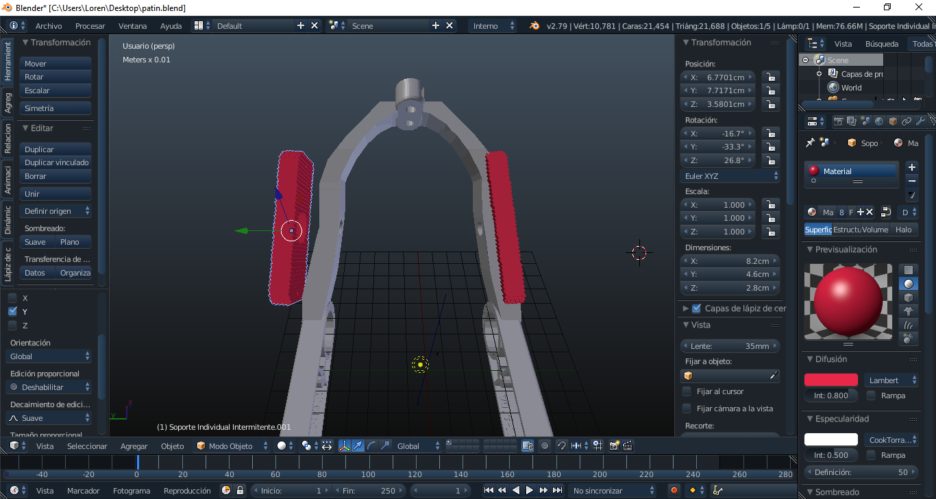

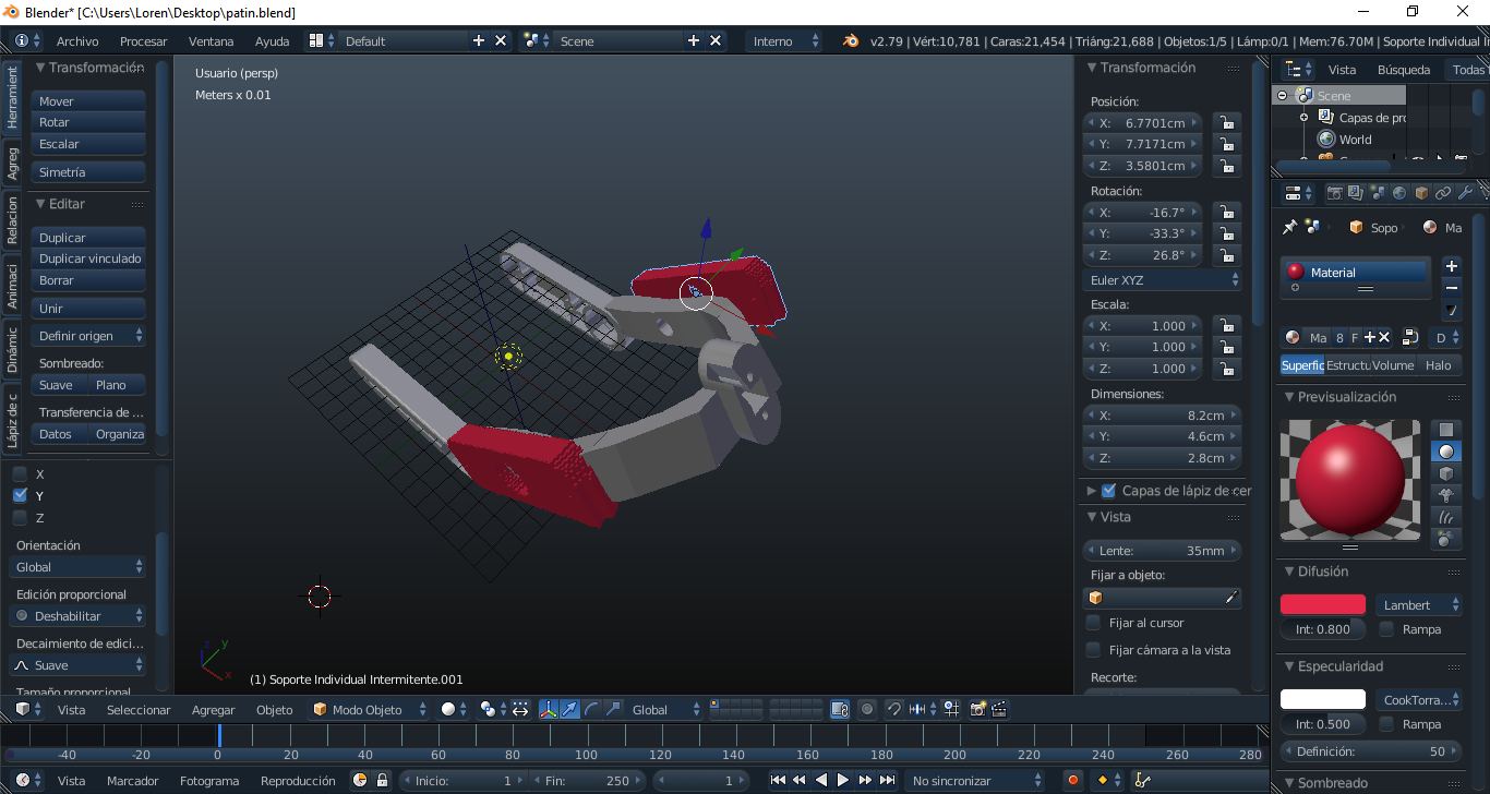

    Buenas, he subido una fotografía, espero que la vean, soy nuevo en esto. He creado la pieza roja que ven en la fotografía, la he rotado y adaptado al brazo de la figura gris. Ahora quiero hacer lo mismo en el otro lado pero no se como. Me gustaría poder hacer una pieza simétrica para que solo sea moverla y ponerla en la misma posición que la otra (Eje x, eje Z.) el eje y debe cambiar. La pieza roja de la derecha es la que está ya colocada. En resumen lo que quiero hacer es que los mismos valores de rotación pero adaptandose al lado contrario.

    Lo primero es saber si tienes el ORIGIN (centro del objeto) bien colocado en la horquilla o cómo se llame la pieza que tienes de color gris.
    O saber si ya tienes puesto un modificador de tipo Mirror.
    Subo un vídeo mejor.

    EL problema es que la pieza central no está echa con mirror, de hecho no la hice yo. Lo que ha hecho usted es justo lo que yo necesito pero sabiendo que no está en mirror. No sé si es posible.

    Si es posible, claro.
