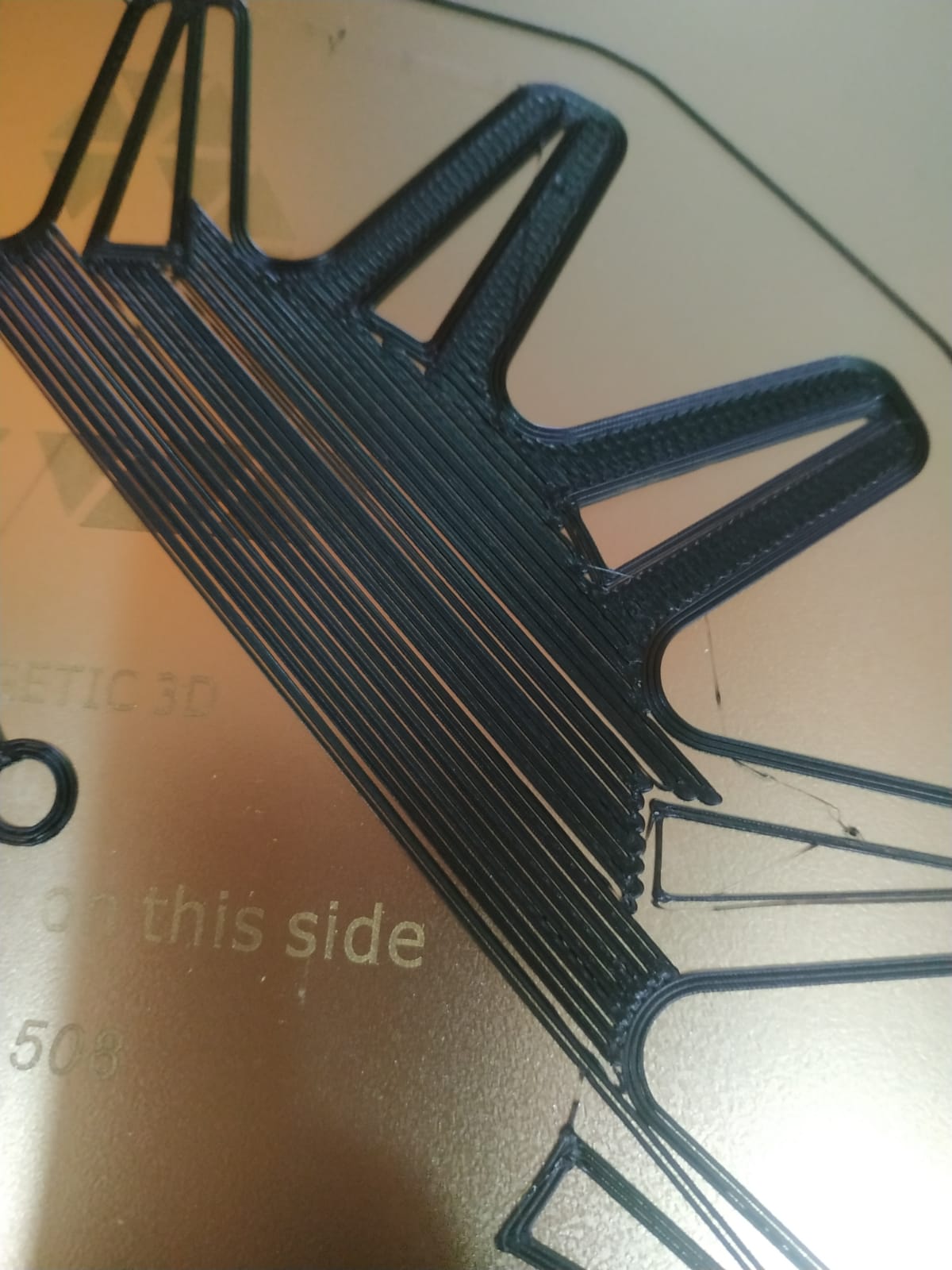

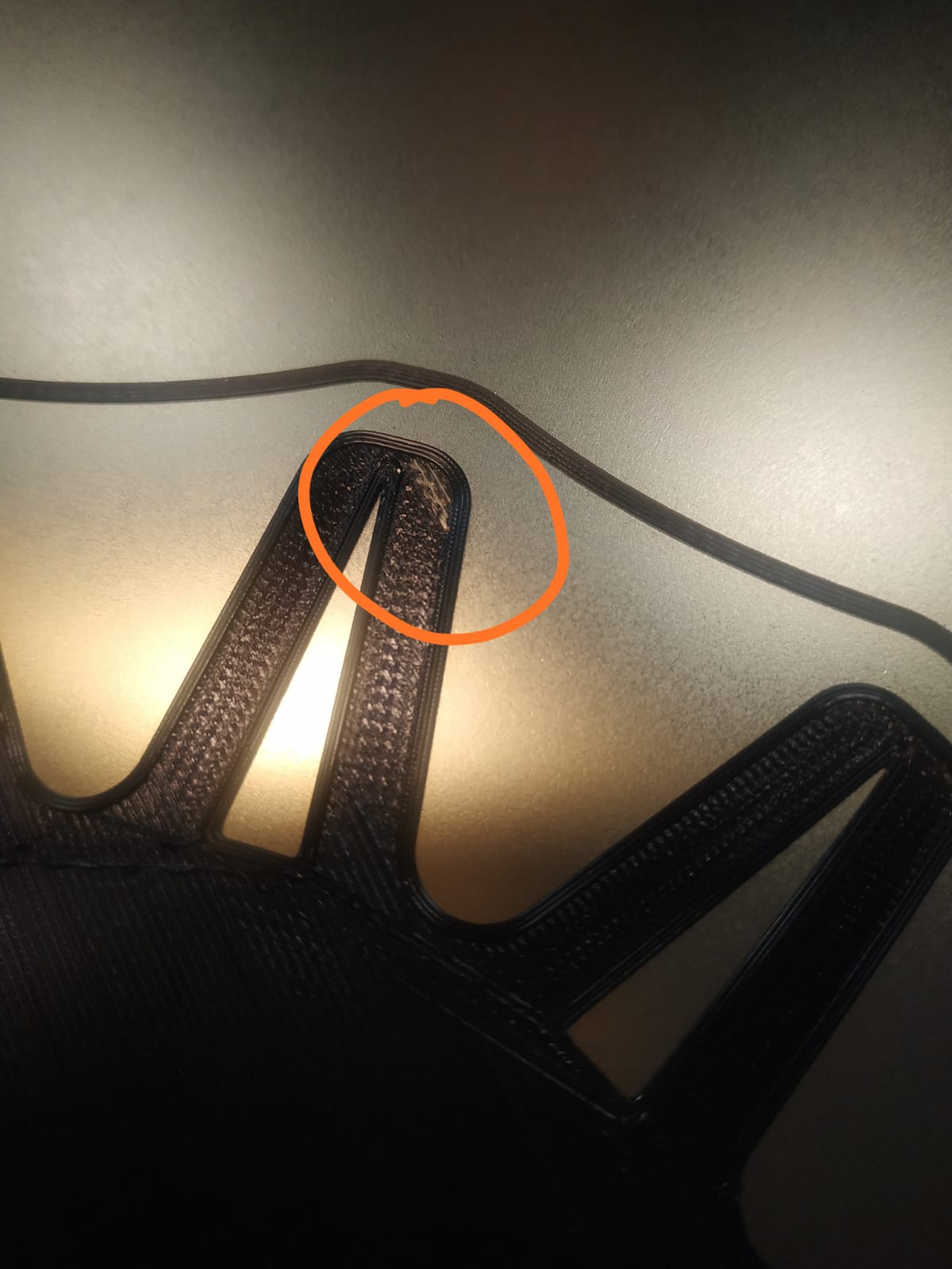

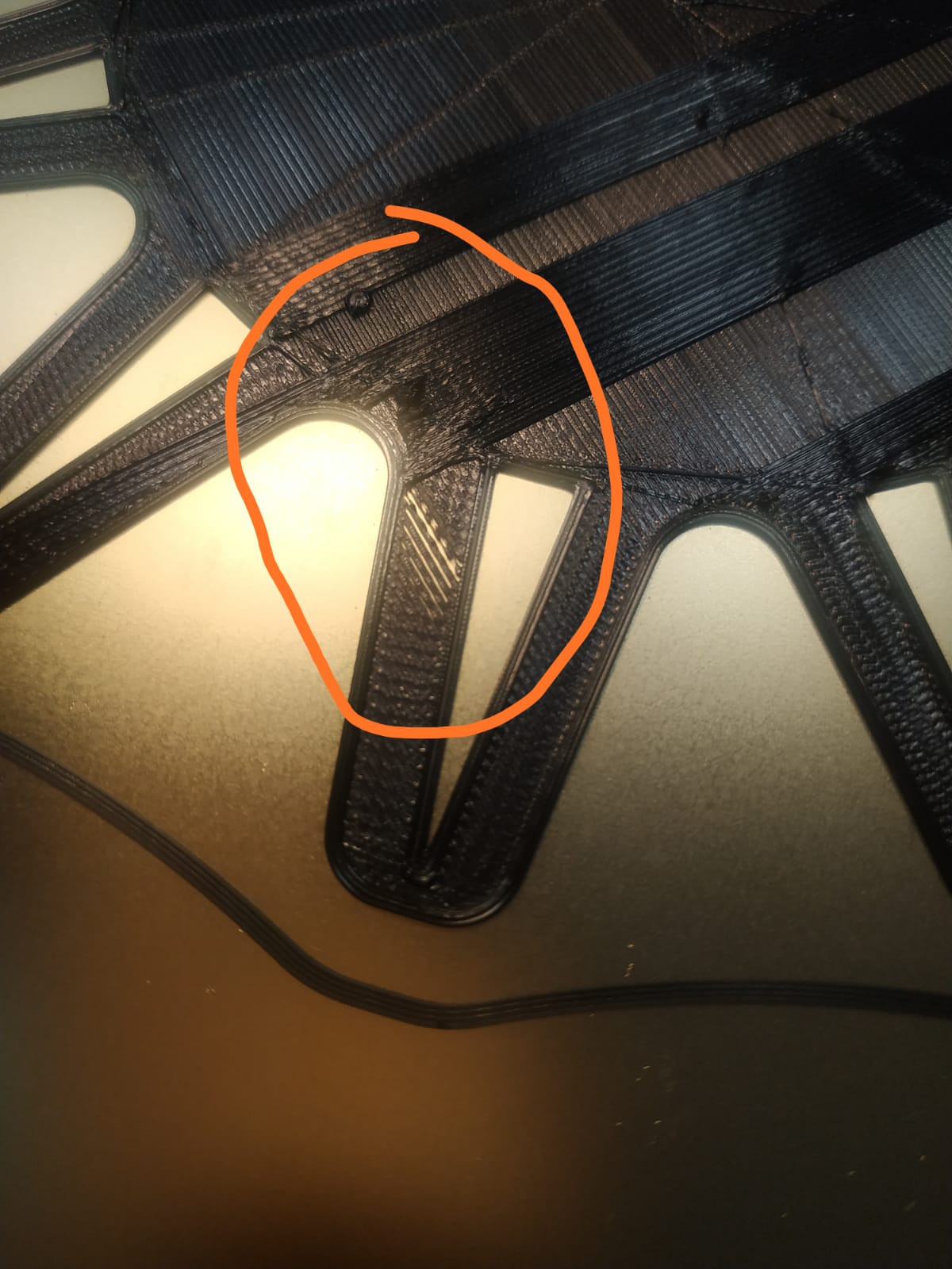

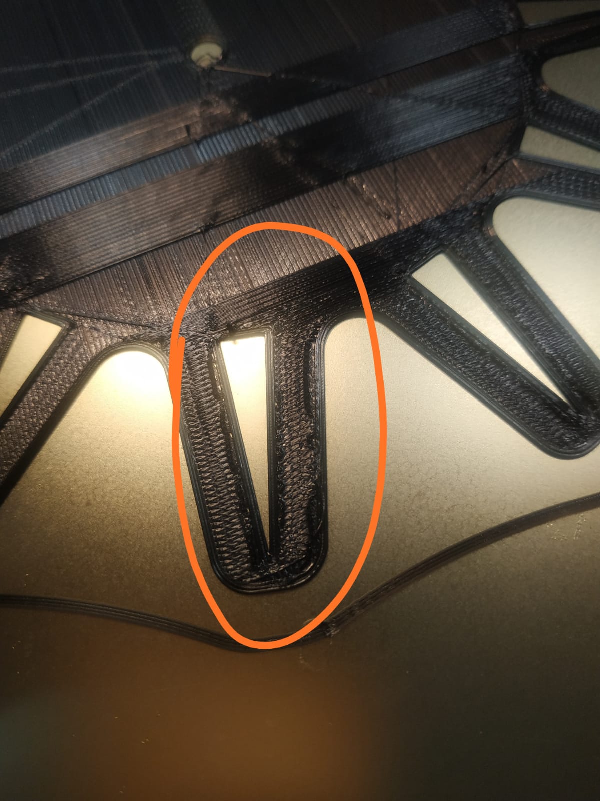

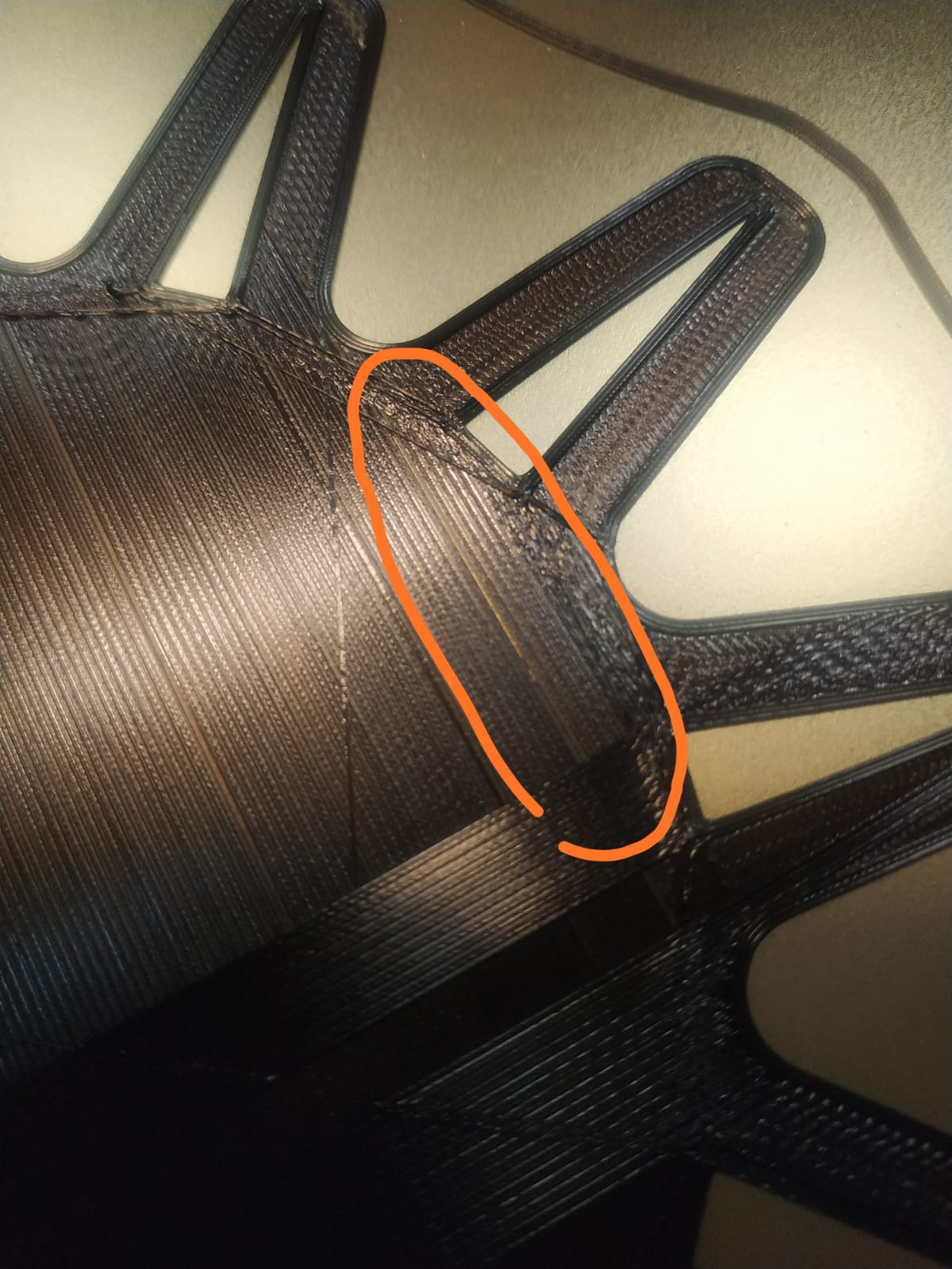

    Hola grupo!
    Estoy teniendo un problema últimamente a ver si podéis ayudarme.
    Me deja huecos con menos plástico en algunas partes incluso no me une bien las capas inferiores/superiores con la pared interior.
    Nose que puede ser, pero desde la primera capa empieza fallando.
    He cambiado de filamento, probado con otra pieza, cambiado el motor del extrusor, tensado las poleas, cambié la boquilla y hoy he probado con slicer en vez de Cura (por descartar) y nada.
    Ayuda por favor 🤯🤯🤯🤯. Un saludo y gracias n

    Que raro, parece que pone el hilo donde le da la gana en vez de seguir un orden.
    Tamaño de la boquilla y a que grosor estás haciendo la impresión (altura de capa)?
    Por preguntar algo, porque no tengo ni idea de lo que pueda ser.

    La primera capa a 0,2 el resto 0,3.
    Boquilla de 0,4.
    Compré un lote de 4 boquillas hace poco. Cuando empezó a fallarme cambie la boquilla, por si tuviese fallo o no fuera de 0,4 realmente y a no ser que estén las 4 mal.
    Me dicen por ahí que puede ser por mala nivelación de la cama, pero no lo sé. Voy dando palos de ciego 😭😅.
    Gracias por responder Solimán. Un saludo.

    Yo probaría con las piezas básicas para ver si es un problema de que este mal nivelada, o sea, el cubo o una pieza simple.
    También miraría que no hubiera cambiado el tipo de impresora o algún valor principal en el CURA, o mejor aún, desinstalar CURA completamente sin olvidar los valores que quedan ocultos en el APPDATA si estás con Windows y volver a instalar la última versión y utilizar los valores por defecto sin tocar la parte personalizable.
    Y hasta probaría a hacer esa misma pieza, pero en diferentes partes de la placa, para ver si es una de esas partes donde no lo hace correctamente.
    Y lo que yo si que hago, es asegurarme de que las primera capa, no tenga ningún grumo, que a veces suele pasar y más vale anular la impresión y empezar de nuevo, para que ya desde la base empiece bien sin ninguna cosa que luego haga que quede todo el modelo mal.
    Limpiar bien la placa, soltar un chorro de filamento con la opción LOAD, pasar el papel para ver si la distancia de la boquilla está correcta en las cuatro esquinas (en mi impresora se hace un Level Plate), etc.
    No se me ocurre de momento nada más. .
    22,360
    693
    7236
    Huecos en las piezas
    También miraría que los ventiladores funcionen bien.
